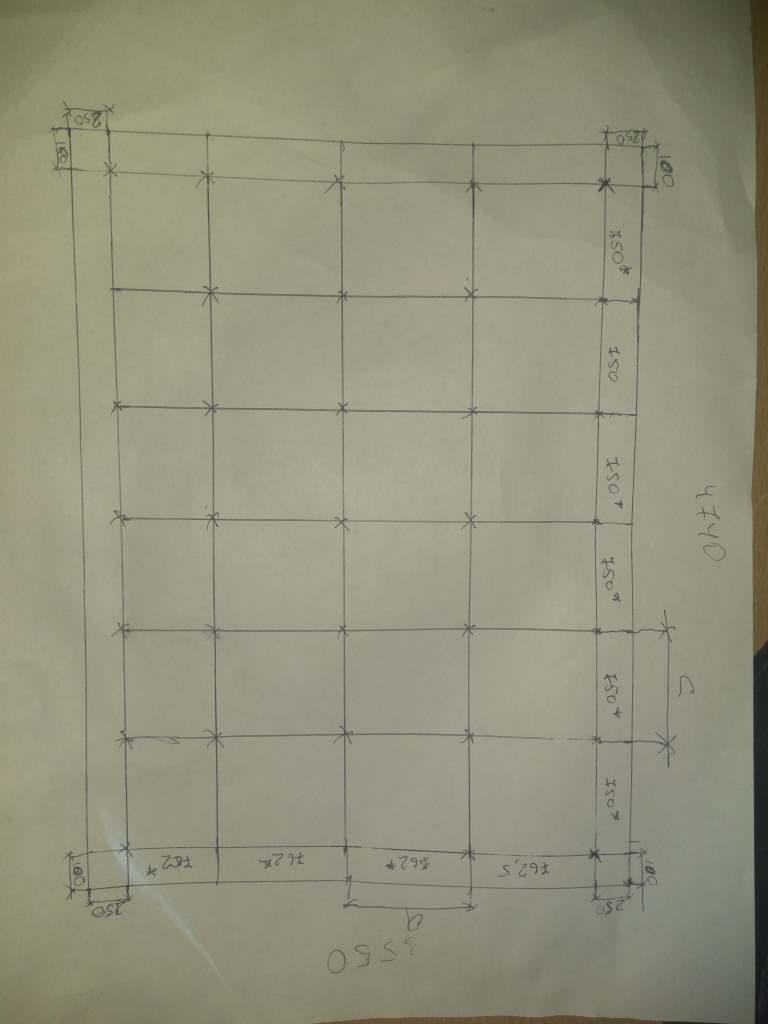

Игорь Иванов wrote:
Игорь Иванов wrote:Здравствуйте!
в комнате размеры 4750*3550 мм собираюсь делать подвесной потолок. вата максфорте-ЭКОПЛИТА 60/КГ Обшивка в два слоя ГВЛ= 10 мм +ГКЛ= 12 мм
По схеме для потолка D112 при нагрузке – 0,15 < P ≤ 0,30 кН/м нарисовал сетку для установки виброподвесов. вышло 35 подвесов с нагрузкой 15 кг/ м. кв на 1 подвес.
Межосевые расстояния у меня получилось а=763 мм, по схеме потолка D=112 а max 750 мм. Расстояние с= 750 мм
Расстояние "а" от стены до первого подвеса 250 мм, расстояние "с" от стены 100 мм.
сетка профилей получилась 763*752 мм.
Вопрос: Подойдет такая схема для подвесного потолка или нужен ряд дополнительных подвесов?
Вопрос расчета количества подвесов надо адресовать строителям, которые будут монтировать потолок, это не акустический вопрос.
Следует придерживаться рекомендаций Кнауф и не превышать табличных значений.
Подвесы уже взял. Делать потолок собираюсь сам. Масса потолка 30 кг/м.кв, масса потолка 35 подвесов * 15 кг/ 1 подвес= 525 кг масса потолка.
Что эффективней использовать в обшивке потолка ГВЛ= 10 мм+ГКЛ-12 мм или ГКЛ (Аку-Лайн) + ГКЛ 15 мм Strong
Игорь Иванов

Postby Андрей Смирнов » 17 Jun 2018, 19:07
Игорь Иванов wrote:Подвесы уже взял. Делать потолок собираюсь сам. Масса потолка 30 кг/м.кв, масса потолка 35 подвесов * 15 кг/ 1 подвес= 525 кг масса потолка.
1. а какие подвесы вы купили? От типа подвесов очень многое зависит. И почему вы считаете массу потолка отталкиваясь от нагрузки на подвес, а не принимаете в расчет вес собственно потолка? И почему именно 15 кг/подвес?
2. эффективнее использовать 2 слоя Кнауф ГВЛ 12,5 мм.

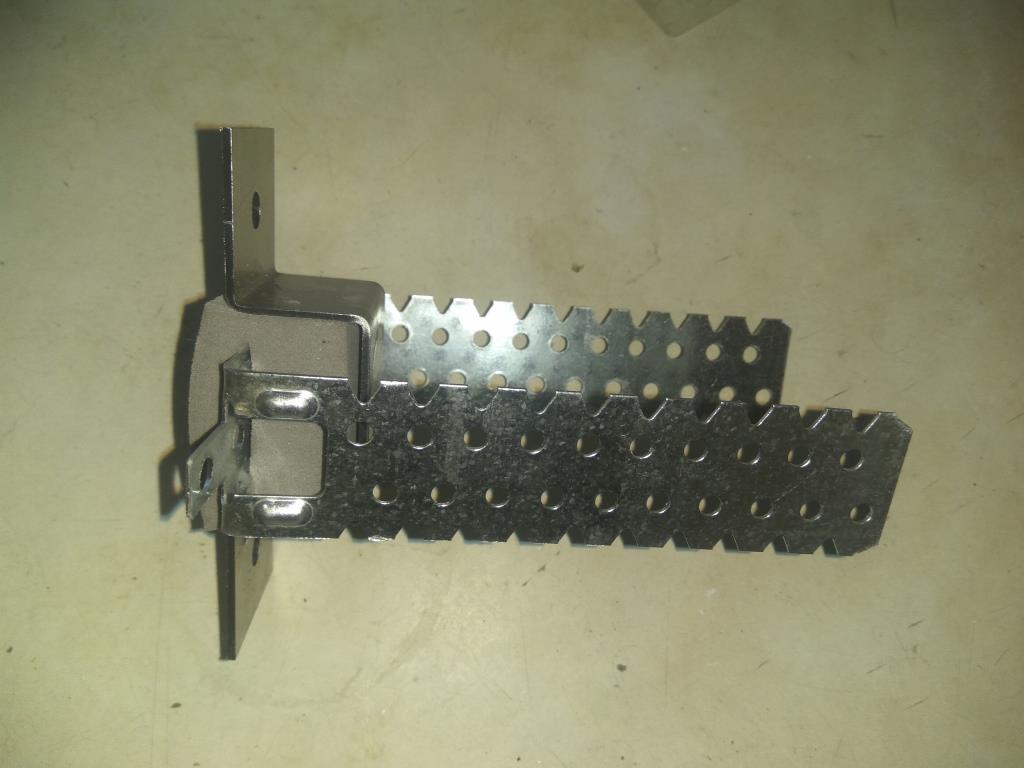

Postby Игорь Иванов » 17 Jun 2018, 19:28
Виброподвесы с эластомером фирмы BSW Regufoam 400 grey, в фирме сказали, что подвес рассчитан на нагрузку 15 -25 кг. размер эластомера 40*40 мм, толщина 25 мм
Данные эластомера:
Непрерывная статическая нагрузка 0,11 Н / мм²
Непрерывные и переменные нагрузки / рабочий диапазон нагрузки 0 до 0,16 Н / мм²
Оптимальный диапазон нагрузки 0,05-0,11 Н / мм²
Пиковые нагрузки (редкие, кратковременные нагрузки) До 3,0 Н / мм²
ГВЛ-12 кг/м.кв, ГКЛ 10- кг/м.кв, вата 2.5 кг/м.кв. профиль 2 кг/м.кв. Вес потолка примерно 27 кг/м.кв. комната 17 кв.м. * 27 кг/м. кв = 460 кг вес потолка
Нагрузка на подвес со слов фирмы.

Postby Андрей Смирнов » 17 Jun 2018, 19:53
Это какие-то очередные "повторятели" серийно производимых и сертифицированных ЗИ креплений.
Я не могу комментировать характеристики каких-то noname изделий.
Postby Игорь Иванов » 17 Jun 2018, 22:00
Андрей Смирнов wrote:Это какие-то очередные "повторятели" серийно производимых и сертифицированных ЗИ креплений.
По схеме для потолка D112. Возможно увеличить расстояние "а" между подвесами, с уменьшением расстояния "с".
Игорь Иванов
Posts: 12
Joined: 14 Jun 2018, 17:58
Location: Россия, г. Санкт-Петербург
Postby Андрей Смирнов » 18 Jun 2018, 12:21
Правильно придерживаться рекомендаций Кнауф.
Если увеличить расстояние "а" между подвесами, с уменьшением расстояния "с", то средняя нагрузка на крепления будет нормативной, но можно получить провисание каркаса.
Не думаю, что эта вероятность кому-то нужна.

Postby Игорь Иванов » 18 Jun 2018, 20:59
Андрей Смирнов wrote:Правильно придерживаться рекомендаций Кнауф.
Сделал сетку подвесов а=610, первый подвес 250 мм от стены. с= 910 мм первый подвес 100 мм от стены. сетка 610* 910 мм.
Андрей скажите уплотнительная Knauf Дихтунгсбанд 3х50 мм в 2 слоя пойдет в качестве прокладки на стену. Стены сделаны по схеме W626.
Vibrosil Tape не найти в Питере.

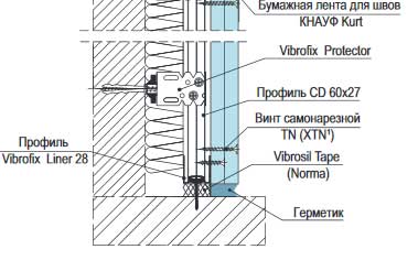

Postby Игорь Иванов » 22 Jun 2018, 01:44
Скажите при устройстве облицовки стены на мет. каркасе гипроком в 2 слоя . Зазор между потолком и краем гкл нужно заполнять герметиком на толщину 2 листов.
Игорь Иванов
Posts: 12
Postby Андрей Смирнов » 22 Jun 2018, 10:31
Облицовка ГКЛ обычно примыкает к потолку и полу через упругую прокладку.
Герметизируется только стык, для чего упругая прокладка подрезается ножом на глубину всего 2-4 мм.
Postby johnson » 23 Jun 2018, 10:23
Андрей Смирнов wrote:Облицовка ГКЛ обычно примыкает к потолку и полу через упругую прокладку.
Гм, но разве в Альбоме герметик не на толщину двух листов? Выглядит, как-будто упругая прокладка только под профилем.
johnson
Posts: 134
Joined: 31 Jul 2017, 18:39
Location: Рига, Латвия
Postby Андрей Смирнов » 23 Jun 2018, 10:24
Можно и так, но лучше сэкономить на герметике, а результат будет идентичным.

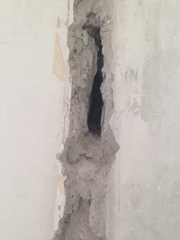

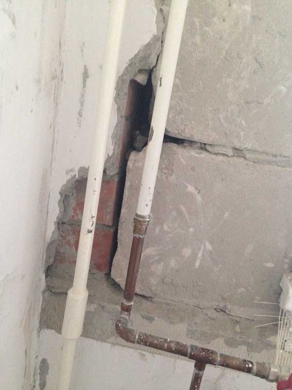

Postby johnson » 25 Jun 2018, 11:37
Начал разбирать перегородки, в наружных газобетонных стенах обнаружились щели разного калибра (в некоторых местах до 2-3 см толщиной). как лучше поступить,- запенить и сверху замазать раствором, или запихать туда паклю и замазать раствором?
johnson
Posts: 134
Postby Андрей Смирнов » 25 Jun 2018, 11:41
Просто тщательно оштукатурить.
Postby johnson » 25 Jun 2018, 12:14
Андрей Смирнов wrote:Просто тщательно оштукатурить.
Гм. щель почти на глубину стены. забивать ее раствором? Мостик холода?
Особенно большие щели в месте стыка перегородки с наружной стеной:
johnson
Posts: 134

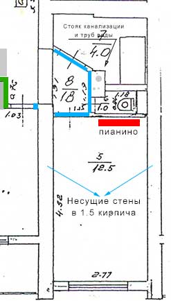

Postby johnson » 27 Jun 2018, 08:15
Андрей,
В комнате №5 хочу сделать пол на лагах на силомере, а в примыкающем коридоре плавающая стяжка на мин. плитах, в санузле еще своя стяжка. перегородка между санузлом и комнатой на каркасе (как я понимаю, должна ложиться на пол по лагам.)
Как организовать стык стяжки и пола на лагах в дверном проеме?
заводить стяжку в дверной проем до того места, где будет крепиться декоративный порожек, т.е. до середины дверного полотна?
johnson
