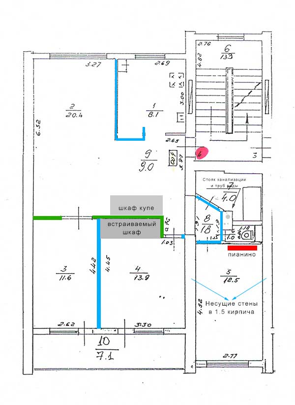

Postby johnson » 11 Jun 2018, 15:19
Стремительно приближается время начинать ремонт, в связи с чем возникли всякие вопросы-ньюансы, в которых не хотелось бы напортачить. Андрей, буду признателен, если могли бы прокомментировать следующий план и ответить на возникшие вопросы.
Дом кирпично-панельный. Стены с торцов квартиры – кирпич, фасадные- газобетон. Панели перекрытия- пустотные. Толщина-220мм.
Высота от стяжки до потолка ~ 250см.
Задача- звукоизоляция соседей от моих ударных шумов (топот по полу). Насколько возможно- звукоизоляция от игры на пианино и электронных барабанов. Инструменты будут находиться в комнате 5. Под комнатой- подъезд.
Планирую:
1) Пол- плавающая стяжка 5-7см. по 20мм. мин. плитам Paroc SSB-1
2) Перегородки (облицовка- 2 слоя Knauf Diamant) с установкой на плавающую стяжку:
Кухня-гостиная- одиночный каркас W112- профиль 75мм , с заполнением Rockwool Rockton 50мм.
3) Перегородки в спальнях (3 и 4 комнаты) – на 2 каркасах 50мм. W115 общей толщиной стены 155мм. С заполнением Rockwool Rockton 2x50мм.
4) Перегородка между прихожей и санузлом тоже на каркасе. Хватит ли 50мм одиночный каркас?
5) За неимением на рынке других вибродемпфирующих лент, профили каркаса, закрепляемые к полу и стенам буду проклеивать лентой K-Flex толщиной 6-8мм.
Далее начинаются вопросы:
1) Уголки крепления полок встраиваемого шкафа крепятся прямо к гипсокартону, или надо в этих местах предусматривать перемычки в каркасе?
2) Дверь в спальню №4 примыкает очень близко к несущей стене из кирпича. В принципе там только наличник влезет. Можно ли там сразу крепить брусок через прокладку K-flex к кирпичной стене, и к бруску дверь?
3) Имеет ли смысл демонтировать гипсолитовую перегородку (и установить гипсокартонную на одинарном каркасе) между комнатой №5 и туалетом в целях снижения передачи звука игры пианино по существующей перегородке к кирпичным и далее к соседям слева-внизу и справа данной комнаты. А также для звукоизоляции санузла?
4) Каркасную перегородку между санузлом и прихожей лучше ставить на плавающую стяжку прихожей, или на стяжку санузла?
5) На перегородке между ванной и туалетом планируется установка бойлера. Можно ли делать ее каркасной или возводить кирпичную?
6) Чем обмотать гофру с электрокабелями в местах, где они выходят в стяжке под перегородками, тем же K-flex, или кромочной лентой? В перегородках, кабели должны идти в гофре или без? Вроде для гофры там нет места.
johnson
Posts: 134
Joined: 31 Jul 2017, 18:39
Location: Рига, Латвия
Postby Андрей Смирнов » 11 Jun 2018, 16:38
1. надежнее предусмотреть пермычки в ГКЛ перегородке в качестве закладных элементов
2. допустимо крепить брусок через прокладку K-flex к кирпичной стене
3. лучше демонтировать гипсолитовую перегородку и установить гипсокартонную
4. перегородку между санузлом и прихожей можно ставить на стяжку санузла
5. бойлер вполне можно закреплять на ГКЛ перегородке на основе облицовок из Диаманта, но нужно проверить по допустимой консольной нагрузке возможную ширину профиля
6. гофра сама по себе выполняет компенсирующую функцию, т.к. её диаметр больше, чем у кабелей проложенных внутри. Скорее всего гофру можно не изолировать к-флексом. Но я бы все же проконсультровался с инженером-электриком
Postby johnson » 11 Jun 2018, 18:56
Спасибо, Андрей, уже увереннее себя чувствую :)
Возникло еще пару вопросов:
1) в случае сдвоенного каркаса самого тонкого 2x50, электрику из пола выводить между профилей, или в каком либо профиле?
Гофру с электрикой прокладывать между двумя слоями мин. ваты, поворачивая наружу в месте розеток, или вдоль обшивки? вата ужмется в местах прокладки гофры?
2) между двумя профилями сдвоенного каркаса, если я правильно понимаю нужно проклеить тот же K-flex, толщиной не менее 5мм? у вас на чертежах, правда, указана толщина вибродемпфирующей ленты 10мм.
Андрей Смирнов wrote:5. бойлер вполне можно закреплять на ГКЛ перегородке на основе облицовок из Диаманта, но нужно проверить по допустимой консольной нагрузке возможную ширину профиля
на закладных, вы имеете в виду?
johnson
Posts: 134
Postby Андрей Смирнов » 12 Jun 2018, 10:18
johnson wrote:Спасибо, Андрей, уже увереннее себя чувствую :)
электрику из пола выводить в каком либо профиле? вату можно подрезать, где нужно в районе розеток
между профилями достаточно проклеивать ленту 5 мм
да
Postby johnson » 14 Jun 2018, 08:20
Андрей Смирнов wrote:электрику из пола выводить в каком либо профиле? вату можно подрезать, где нужно в районе розеток
1) Андрей, вы поставили знак вопроса, это опечатка? т.е вывожу гофру из пола по середине профиля и прокладываю между двумя каркасами (соответственно, создается связь гофрой двух слоев ваты), это приемлимо? или вести гофру между облицовкой ГКЛ и слоем ваты, тогда по любому слой ваты одной облицовки сдвинется к слою ваты второй облицовки? или не имеет значения где вести кабель?
2) Если полки встроенного шкафа крепить в стоечные профили, можно не делать закладные? Или крепление в профиль не такое уж надежное?
3) В некоторых случаях вы пишите, что нужно делать перегородку на двойном каркасе между спальнями, а в моем случае между спальнями (№3,№4 - выделил зеленым на плане) и гостиной/прихожей тоже лучше делать двойной каркас, или одинарный но потолще, учитывая, что со стороны спальни будет встраиваемый шкаф, а со стороны прихожей шкаф купе, который наверняка тоже будет крепиться к перегородке.
Спасибо вам!

Postby Андрей Смирнов » 14 Jun 2018, 10:18
1. это автоисправление сработало, должна была быть запятая.
Гофра прокладывается любым способом в каркасе. Главное, чтобы она не создавала жесткую связь между двумя облицовками ГКЛ. Контакт гофры с ватой не является жесткой связью.
2. крепление полок в стоечные профили вполне надежно
3. ЗИ перегородки на двойном каркасе гораздо более высокая, этим и объясняются рекомендации по применению.

Postby johnson » 15 Jun 2018, 13:32
Андрей Смирнов wrote:3. ЗИ перегородки на двойном каркасе гораздо более высокая, этим и объясняются рекомендации по применению.
Это я понимаю, просто из-за того, что к этой перегородке будут крепиться элементы шкафа, будет ли надежным крепление, ведь при двойном каркасе гипсокартон придает жесткость только с одной стороны профиля. Поэтому я и подумал, может делать одинарный каркас, но на 75 или 100мм профиле для этой перегородки.
johnson

Расстояние "а" от стены до первого подвеса 250 мм, расстояние "с" от стены 100 мм.
сетка профилей получилась 763*752 мм.
Вопрос: Подойдет такая схема для подвесного потолка или нужен ряд дополнительных подвесов?
Вопрос расчета количества подвесов надо адресовать строителям, которые будут монтировать потолок, это не акустический вопрос.
Следует придерживаться рекомендаций Кнауф и не превышать табличных значений.
Подвесы уже взял. Делать потолок собираюсь сам. Масса потолка 30 кг/м.кв, масса потолка 35 подвесов * 15 кг/ 1 подвес= 525 кг масса потолка.
Что эффективней использовать в обшивке потолка ГВЛ= 10 мм+ГКЛ-12 мм или ГКЛ (Аку-Лайн) + ГКЛ 15 мм Strong
