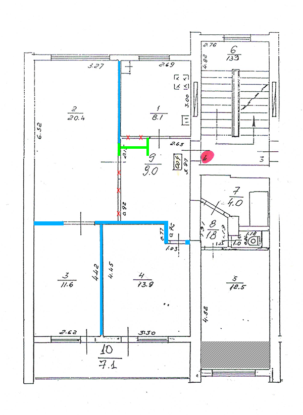

созрел следующий план, прошу прокомментировать, что верно, что нет:
Квартира угловая, Стены- торцы в 2 кирпича, фасадные- газобетон.
Задача- звукоизоляция нижних соседей от шума топота детей по полу+ от игры на пианино, а также насколько это возможно от басов от нижних соседей (в принципе случается редко, но кто знает кто в будущем там жить будет).
Хочу,
1) снести все стены, залить полусухую стяжку 5-7см по по плитам 2см Paroc SSB-1 или стоит положить плиты толщиной 3 см? Хватит ли толщины стяжки, чтобы загрузить их?
Стены все - как я понимаю, какие то гипсовые с добавлением опилок. Если постучать очень гулкие. кроме перегородки между комнатой №2 и кухней/прихожей, - она пустотелый кирпич на ребро.
2) Стену между комнатой №2 и прихожей №9 хочу совсем убрать. как быть с акустическим швом, он же не может заканчиваться посреди комнаты, да и пролет получается довольно большой - 6 метров.
3) нужны ли акустические швы под зелеными перегородками. да и как их там делать, если они обрываются. то же самое на Т-образном стыке и на углах как быть со швами?
Спасибо большое за ваше время!

Postby Андрей Смирнов » 10 May 2018, 10:27
johnson wrote:Андрей, большое спасибо за ответы.
Хочу,
Paroc SSB-1 толщиной 30 мм будет эффективнее по ЗИ, но стяжку в этом случае надо будет устраивать не менее 70 мм.
размер 6 м для отдельной карты стяжки приемлем
акустические швы это не самоцель. Они естественным способом появляются, когда в каждой комнате выполняется отдельный плавающий пол. Назначение швов - уменьшить передачу звука по конструкции пола между смежными помещениями.
Postby johnson » 10 May 2018, 12:48
Андрей Смирнов wrote:акустические швы это не самоцель. Они естественным способом появляются, когда в каждой комнате выполняется отдельный плавающий пол. Назначение швов - уменьшить передачу звука по конструкции пола между смежными помещениями.
Андрей, тогда поставлю вопрос по-другому. Поскольку у меня стена между кухней и комнатой обрывается в прихожей, может ли шов продолжаться. т.е его продолжение будет уже не под перегородкой, а под ламинатом. Допустимо ли это? Или совсем не делать шов между залом/кухней прихожей?
Строители предложили между картами пола уложить такую же ленту как и по периметру. Это можно, или между картами нужен вибростек-М?
Является ли лента Knauf Randdammstreifen FE правильной для укладки по периметру стяжки, - т.е. это физически сшитый полиэтилен?
Еще возник вопрос с электропроводкой. Если я буду укладывать ее в черновую стяжку,а межкомнатных перегородок еще нет, то просто оставлять выводы гофры в акустических швах? или надо гофру чем то звукоизолировать тоже, поскольку она будет примыкать к смежным картам пола?
johnson
Posts: 134
Joined: 31 Jul 2017, 18:39
Location: Рига, Латвия
Postby Андрей Смирнов » 10 May 2018, 15:03
johnson,
я писал вам выше, что в каждой комнате выполняется отдельный плавающий пол, чтобы уменьшить передачу звука по конструкции пола между смежными помещениями.
Устройство любых конструкций зависит от постановки задачи.
Зачем куда-то "продолжать швы", если нужно отделить кухню от комнаты?
Шов должен проходить по периметру кухни, чтобы выполнить эту задачу.
В комнате форма шва будет сложной, Г-образной.
Физически сшитый полиэтилен может применяться в качестве кромочной прокладки и для заполнения акустических швов.
Силовые кабели необходимо изолировать и прокладывать так, чтобы они не образовывали жестких связей стяжки с перекрытием пола и боковыми поверхностями стен.
