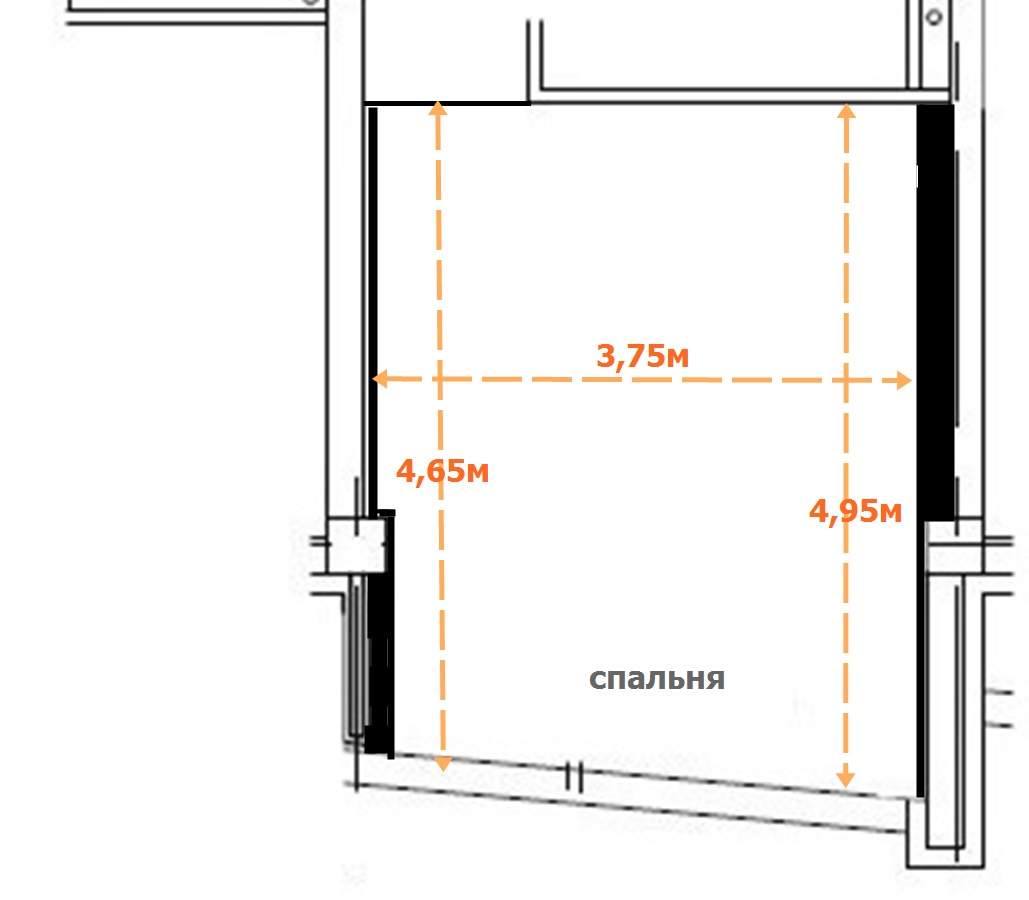

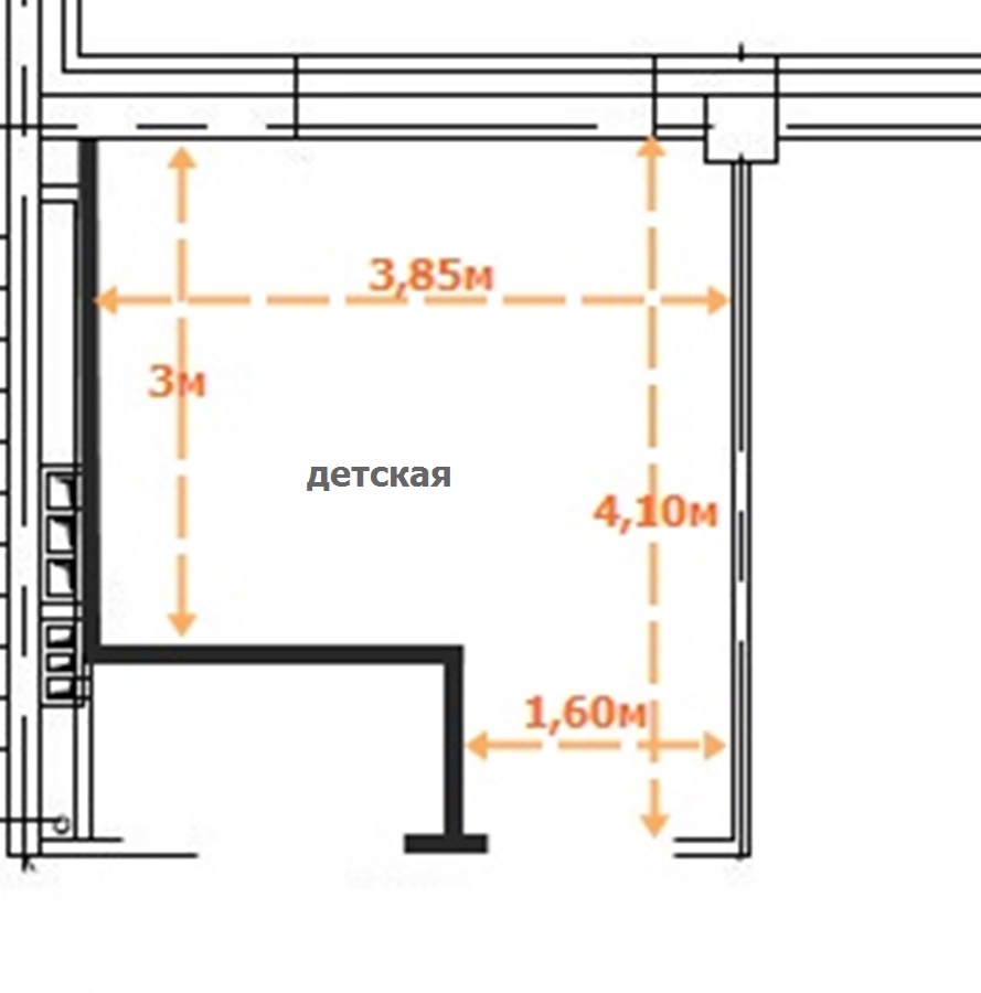

Postby Olga17 » 01 Apr 2018, 11:01
Андрей, добрый день.
1. Ремонт в процессе..скоро делать потолки. Но столкнулась с тем, что строители не хотят делать ГВЛ на потолок. Мотивируя тем, что слишком большая масса, все провиснет, треснет и т.д и т.п. :cry: Кто-то заявляет еще авторитетно, что технология КНАУФ это не предусматривает.. Как я думаю, не могут просчитать верное количество подвесов и боятся браться за мои потолки :(
Очень прошу Вас, подскажите, пожалуйста, сколько надо прямых подвесов КНАУФ при таком пироге потолка п113 (ГВЛ12,5+ ГКЛ10мм, Роквул акустик 50мм) Спальня 18м2 и детская 13м2. Планы ниже.
2. Есть возможность купить Подвес прямой антивибрационный Knauf 60х27, но строитель не хочет его использовать, т.к. там одна точка крепления через металлический анкер, а он привык через 2 точки крепления с пластмассовыми дюбелями, говорит, что тогда не будет отгибаться подвес по бокам. Согласен на прокладки из изолона и т.п. Такой вариант возможен?
Спасибо заранее!

Postby wat » 01 Apr 2018, 21:22
Olga17 wrote:Андрей, добрый день.
Спасибо заранее!
Прямой подвес с прокладкой из изолона это плацебо. Особой разницы с просто прямым подвесом нет.
Гипсокартонщики не желают осваивать новое направление (звукоизоляцию) так как и так заказов выше крыши. К хорошим мастерам очереди на месяц -два вперед. Во всяком случае в моем городе такая картина.
Ищите специализированных мастеров по звукоизоляции. Обычные гипсокартонщики "временных" дюбелей в направляющем профиле понаоставляют... или прочие траблы (о которых тут многократно писал Андрей Смирнов) исполнят.

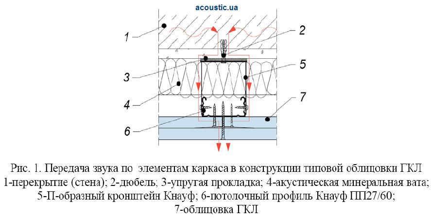

Postby Андрей Смирнов » 02 Apr 2018, 11:35
Спасибо заранее!
1. По ссылке http://www.acoustic.ua/st/Acoustic_ua_k ... utions.pdf на стр.21-22 проиллюстрированы схемы устройства подвесного потолка и приведены таблицы с указанием рекомендуемых расстояний между креплениями и основными профилями в зависимости от массы подвесного потолка.
Технологией допускается устройство подвесного потолка с массой до 50 кг/кв.м, что позволяет применять в облицовке потолка даже 3 слоя ГВЛ.
2. прочность креплений обеспечивается их конструкцией и толщиной металла. Технология Кнауф подразумевает использования для изготовления профилей металла толщиной 0,6 мм, а для креплений металла толщиной 0,9 мм. На рынке есть много предложений профилей и креплений из гораздо более тонкого металла. Наверное ваши строители привыкли работать с дешевой и непрочной продукцией, поэтому и опасаются.
Смущает только одно - крепление каркаса подвесного потолка на прямых подвесах "через 2 точки крепления с пластмассовыми дюбелями". По пожарным нормам каркас подвесного потолка нельзя закреплять с помощью пластиковых дюбелей, надо применять только металлический крепеж.
Прокладка из Изолона под прямым подвесом никак не увеличит звукоизоляцию, т.к. звук будет передаваться с перекрытия на каркас и далее на облицовку через дюбели, минуя прокладку.
