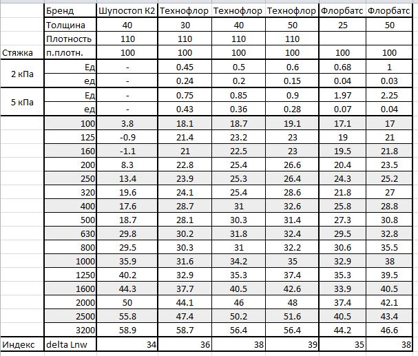

Андрей, добрый день.
Вы советуете в качестве утеплителя в плавающем полу использовать Paroc SSB 1. Также я нашел запись о том, что это тоже самое что Шумостоп К2. К Paroc я акустических испытаний не нашел, а к Шупостопу К2 они имеются.
Я так же посмотрел на акустические испытания Флорбатс от Rockwool и Технофлор от Технониколь и свел это в таблицу. Так вот сравнив все протколы испытаний получается что Технофлор получается лучше чем остальные (и Paroc в частности) . Вопрос правильно ли я все понял? )
Сертификаты и таблицу выложил на гугл диск: drive.google.com/open?id=1b_1q8HPOzEKBwauLGrdvYastKkinPjLb
Ренат
Joined: 06 Feb 2018, 09:15
Postby Андрей Смирнов » 06 Feb 2018, 12:23
Материал шумостоп к2 это Парок, но не SSB-1.
Если вы все правильно сопоставили в своей таблице, то предпочтительнее Rockwool Floor Batts, т.к. он обеспечивает ΔLnw =35 дБ при толщине всего 25 мм.
У технофлора показатель ΔLnw =36 дБ при толщине 30 мм. Разница в 1 дБ в пределах погрешности измерений прибором 1-го класса, а вот за разницу толщины материала 5 мм многие клиенты готовы удавиться :)
К сожалению в России недоступна акустическая минеральная вата для изоляции пола Acousticwool Sonet F нашего производства, которая при толщине всего 20 мм обеспечивает ΔLnw =35 дБ :)
http://www.acoustic.ua/img/pdfs/pdffile_744.pdf
Postby Ренат » 06 Feb 2018, 12:47
Андрей Смирнов wrote:Материал шумостоп к2 это Парок, но не SSB-1.
мне и +- 25 мм не принципиально :) Так в итоге лучше Paroc SSB-1 или Флорбатс? да и к тому же у меня трубы отопления по полу идут поэтому стремлюсь к тому чтобы утопить их в слое утеплителя (знаю что это неправильно)
Ренат
Postby Андрей Смирнов » 06 Feb 2018, 13:23
Вы счастливчик :)
Paroc SSB-1 и Флорбатс сопоставимые материалы, выбирайте по вкусу :)
