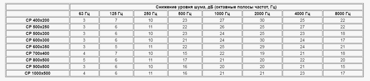

есть ли падение уровней звукового давления по октавам для ваших облицовок, перегородок?

есть ли табличка, в левом столбце которой названия облицовок (W626) и перегородок (W112)?

profeMaster wrote:есть ли табличка, в левом столбце которой названия облицовок (W626) и перегородок (W112)?
Вашу таблицу я могу идентифицировать как данные по снижению уровня шума для шумоглушителей "Вентс" при распространении звука по системе вентиляции.
К перегородкам и облицовкам это не имеет никакого отношения.
Типоразмеров шумоглушителей существует не очень много и для получения паспортных данных все они проходят испытания в акустической камере.
Эффективность шумоглушителей не зависит от способа их применения в общем случае.
Для облицовок ГКЛ такая таблица невозможна в принципе, т.к. снижение уровня шума зависит от ЗИ исходного ограждения.
Одна и та же облицовка, смонтированная на разных стенах даст разные показатели дополнительной звукоизоляции.
Чем меньше ЗИ исходной стены, тем более высокой будет дополнительная ЗИ облицовки и наоборот.
Для оценки эффективности ГКЛ облицовок и перегородок обычно пользуются результатами измерения ЗИ в акустической лаборатории или в натурных условиях непосредственно на объекте.
Лабораторные результаты обычно немного завышены, т.к. в лаборатории отсутствуют косвенные пути передачи шума из одной измерительной камеры в другую.
В реальных помещениях такая косвенная передача шума всегда есть в большей или меньшей степени.
Для наиболее типовых конструкций перегородок рассматриваемые данные можно увидеть в детальном листе "Звукоизодяционные системы Кнауф", которые наши инженеры разработали специально для этой компании (см. стр 2-3) http://www.acoustic.ua/st/Acoustic_ua_k ... utions.pdf, а также в каталоге Vibrofix (стр. 3-9) http://www.acoustic.ua/Files/vibrofix/v ... _final.pdf
В нашем арсенале есть большая база результатов измерений ЗИ для различных конструкций перегородок и облицовок Кнауф.
Кроме того, инженеры нашего проектного акустического бюро регулярно выполняют натурные измерения ЗИ различных ограждений на реализованных объектах.

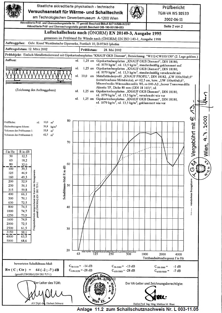

Postby profeMaster » 16 Jan 2018, 19:01

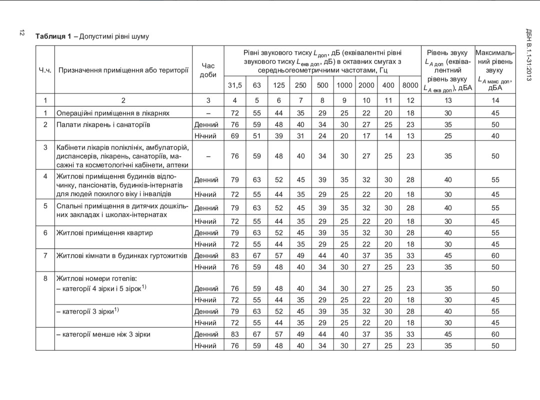

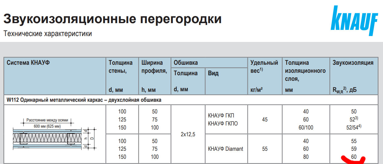

но вы же получили как-то 60 дБ и сами знаете, что уровни звукового давления нормируются по полосам октавных частот, а не просто шумом на шумомере мобильника :)
profeMaster
Posts: 187
Joined: 29 Oct 2016, 09:29
Postby Андрей Смирнов » 16 Jan 2018, 19:28
Если вы посмотрите примечания внизу страницы, то увидите, что приведены данные по ЗИ, полученные по результатам измерений и нашей компании "Акустик Трафик" и компании "Кнауф", проведенные в разных странах и городах. В официальных протоколах конечно же есть результаты в октавных и/или третьоктавных частотах.
В зависимости от конструкции перегородок, применяемых профилей и типа минеральной ваты результаты могут незначительно отличаться для измерений в разных лабораториях.
На иллюстрации ЗИ перегородки на профиле 100 мм с облицовкой с двух сторон в 2 слоя Кнауф Диамант (Титан).
То, что вы представили во второй таблице не имеет отношения к звукоизоляции, это допустимые уровни шума в различных помещениях.

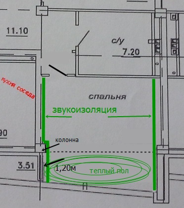

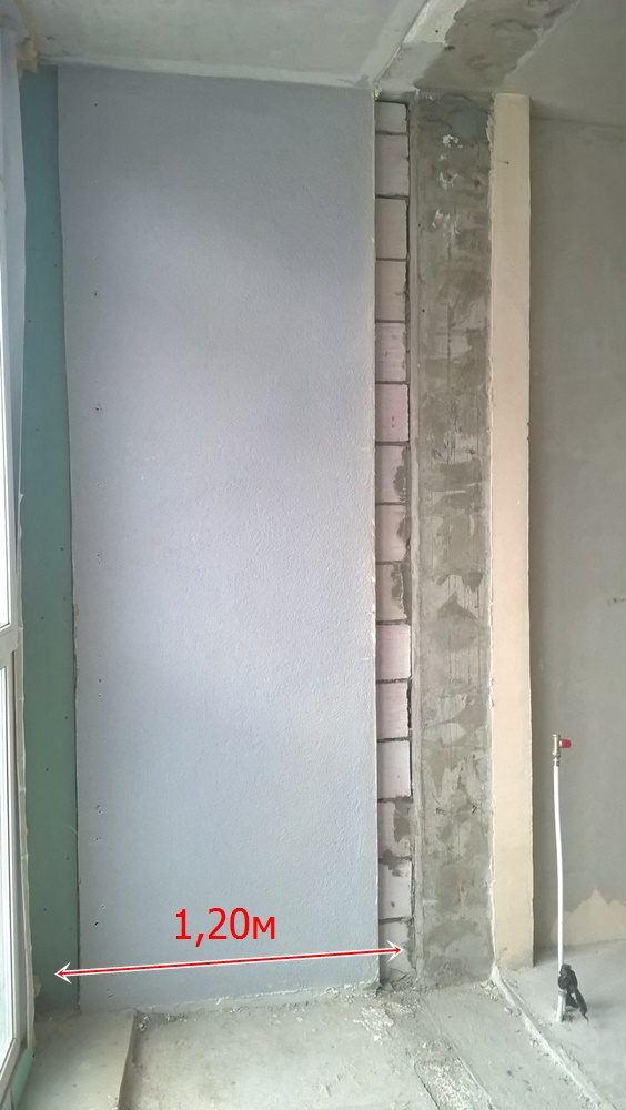

Postby Olga17 » 16 Jan 2018, 19:39
Андрей, добрый вечер.
Снова возникли вопросы.. Как оказалось при отборе подрядчиков на отделку - никто никогда не слышал о ЗИ облицовке способом W626 (знают только на прямых подвесах к стене), смотрят на меня как "городскую сумасшедшую" :roll:
1. Вопрос - насколько большая разница в ЗИ между W623 с Виброфикс Протектор с ватой 50мм и W626 на профиле 50мм (в Альбомах нашла сравнение только по виду подвеса).
2. И все же, если настаиваю перед подрядчиком на W626, можно брать профиль 50мм (а не 75мм, как Вы советовали выше), но с шагом 40см. При высоте потолка 2,95м?
Этого достаточно, учитывая, что будет к этой стене подвешиваться консольный стол 60*120 с ящиком. А возможно еще ТВ? Меня пугают,что все будет выгибаться.
3. Мастер по отоплению сегодня положил теплый водяной пол на лоджии вплотную к стене, которую ЗИ. Предлагает ПН профиль приклеить на монтажную пену к стяжке в этом месте (т.к. иначе дюбель прорвет трубу), уверяет меня, что система на подвесах держится крепко за стену. Неужели приклеить - это достаточно? Также предложил только в районе лоджии сделать подвесы на трех ПС профилях (это расстояние 1,20м), ПН соответственно приклеить, а дальше по стене продолжить независимой каркасной системой. Такое можно сотворить?
Или заставить переделывать? (фото спальни прикрепила с эти местом и план)

спасибо за протокол! Минвата там, я вижу, Изовер какой-то.
не согласен, что не имеет. Если у вас оборудование с известными уровнями шума, то вас будет интересовать, а насколько поможет какая-нибудь W112 выйти на допустимый уровень шума в оставшемся помещении.

profeMaster wrote:спасибо за протокол! Минвата там, я вижу, Изовер какой-то.
К ЗИ не имеет, а к оценке ожидаемых уровней шума имеет.
Расчет ожидаемых уровней шума и уровня требуемой звукоизоляции является обязательным при разработке проекта "Защита от шума" согласно требованиям ДБН В.1.1-31:2013 «Защита территорий, зданий и сооружений от шума».
Postby Андрей Смирнов » 16 Jan 2018, 20:15
Olga17 wrote:Андрей, добрый вечер.
наверное надо таким "мастеров" гнать, если они не знают стандартной технологии Кнауф
в облицовке W626 (C626) нет никаких подвесов. Это независимая от защищаемой стены облицовка
если будет консольный стол и ТВ, то нужно обязательно применять закладные в местах нагрузок, например, с помощью Vibrofix CD или Protector. Профиль 50 мм я бы не применял, как уже писал ранее, слишком слабый
не совсем понял ваше описание. Пеной для указанных целей пользоваться нельзя. Если толщина стяжки теплого пола слишком тонкая, то конечно есть опасность попасть в трубу дюбелем, но по правилам толщина стяжки над трубопроводами должна быть около 50 мм, а дюбели для направляющих профилей длиной 40 мм.

в протоколе, приведенном вами выше, поверхностная плотность Knauf Diamant 13,5 кг/м2, а в брошюре http://www.acoustic.ua/img/pdfs/pdffile_395.pdf меньше - 12,8. Можете подсказать, указанное значение модуля динамической упругости для "КНАУФ Diamant 12,5" "ок. 3500 Н/мм2" корректно? Оно вроде как небольшое.
profeMaster
Posts: 187
Postby Андрей Смирнов » 17 Jan 2018, 15:44
Я приводил иллюстрацию протокола испытаний перегородки из ГКЛ производства Германии с поверхностной плотностью 13,5 кг/кв.м.
В Украине производится ГКЛ Диамант (под ТМ Кнауф Титан) с поверхностной плотностью 12,8 кг/кв.м.
Я даже не знаю значения динамического модуля упругости КНАУФ Diamant 12,5, откуда вы его взяли?
И, главное, зачем вам нужна эта величина?
