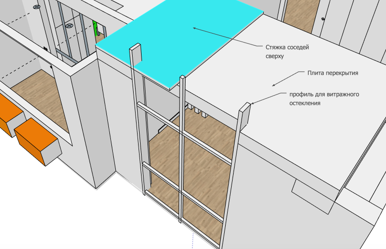

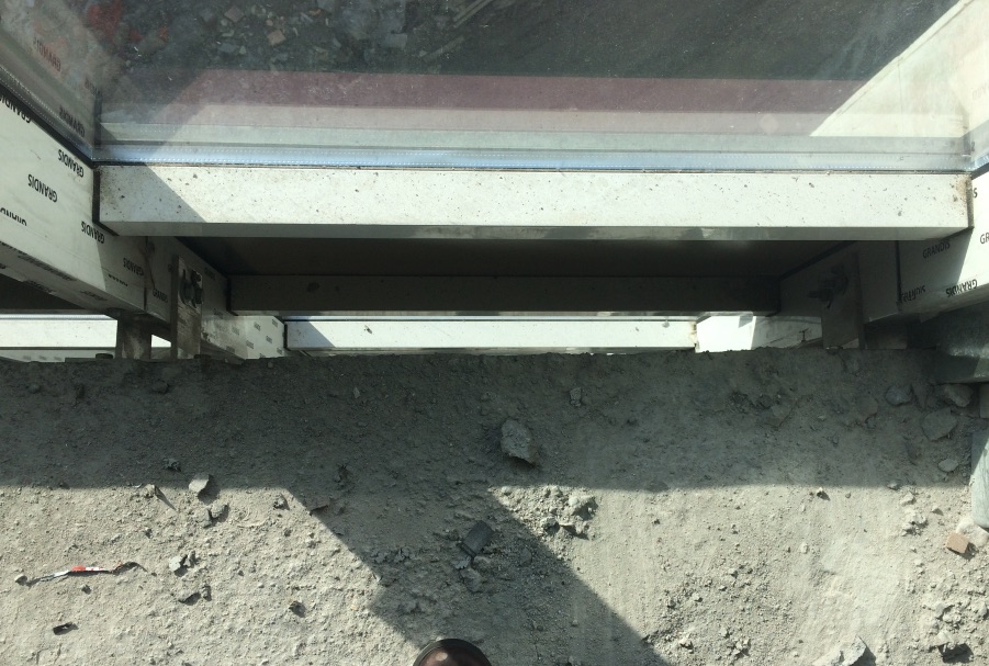

Андрей добрый день, дошли до очередного узла и снова прошу вашей помощи.
Застройщик в одной из комнат сделал витражное остекление, профиль для окон опирается не на плиту перекрытия, а в плите перекрытия оставлено отверстие и профиль проходит от первого до 10го этажа.
Во вложении схематичный вид остекления и вид на дырку между мной и соседями сверху (еще до залития стяжки).
Моя квартира снизу, соседи сверху. Когда застройщик заливает стяжку (7см) , то он сверху эту дырку накрывается листом из жести и заливает стяжку.
Как лучше поступить мне, как соседу снизу? Чем заложить вырез в плите перекрытия?
Пока планирую Sika Construction (или Sika FC11) промазать щель между стяжкой соседа и стеклом, так как жестянной поддон не доходит вплотную к стеклу, те между стяжкой соседа и стеклом есть щель где-то в 5-6мм.
А вот что дальше делать пока не знаю, я бы заложил все минватой (роквул), но там вату от улицы отделяет только стеклопакет, опасаюсь что будет конденсат и вата будет мокнуть. Подскажите пожалуйста , как бы вы посоветовали поступить в этом случае?
Схема остекления
Вид на отверстие сверху

наверное кто-то сэкономил на проектированиие. По факту сейчас есть межэтажное перекрытие, к нему на П образных креплениях закреплен фасад
Дальше застройщик накрывает плиту перекрытия сверху жестянным поддоном ( на этой картинке это видно хоть и очень плохо - http://pon.pw/19o113f11.png) и заливает стяжку. Цель поддона чтобы стяжка вниз не протекла при заливке.
И в таком варианте отдает квартиру жильцам. И вот теперь вопрос в какую сторону смотреть, чтобы закрыть эту дырку в перекрытии с моей стороны? чтобы по возможности сократить распространение звука через это отверстике в перекрытии (которое закрыто стяжкой в 7см с неплотным прилеганием к стеклу)

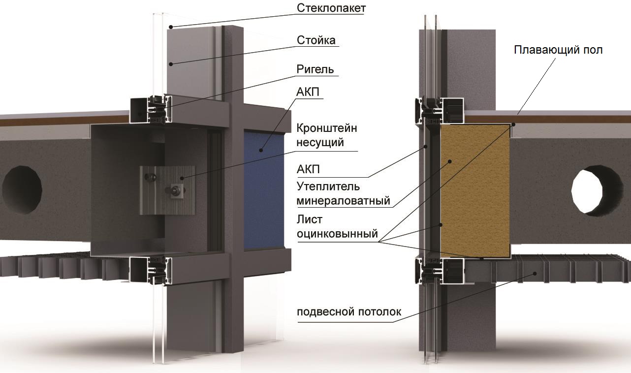

Более-менее типовой узел может выглядеть примерно так:
В зависимости от конкретного случая могут потребоваться дополнительные узлы сопряжения стяжки и подвесного потолка с профилями фасадной системы.
Это все предмет конструкторской работы на каждом подобном объекте.
На чертеже вижу воздушный просвет между АКП и оцинкованным листом, нужно ли что-то дополнительно предусматривать (например толщину листа или способ его крепления? чтобы небыло каких-то дополнительных колебаний(отражений) звуковой волны в пространстве между АКП и оцинкованным листом. Опасаюсь эффекта барабана на этом участке (возможно и зря конечно, так как не понимаю в деталях всю физику процессов)
