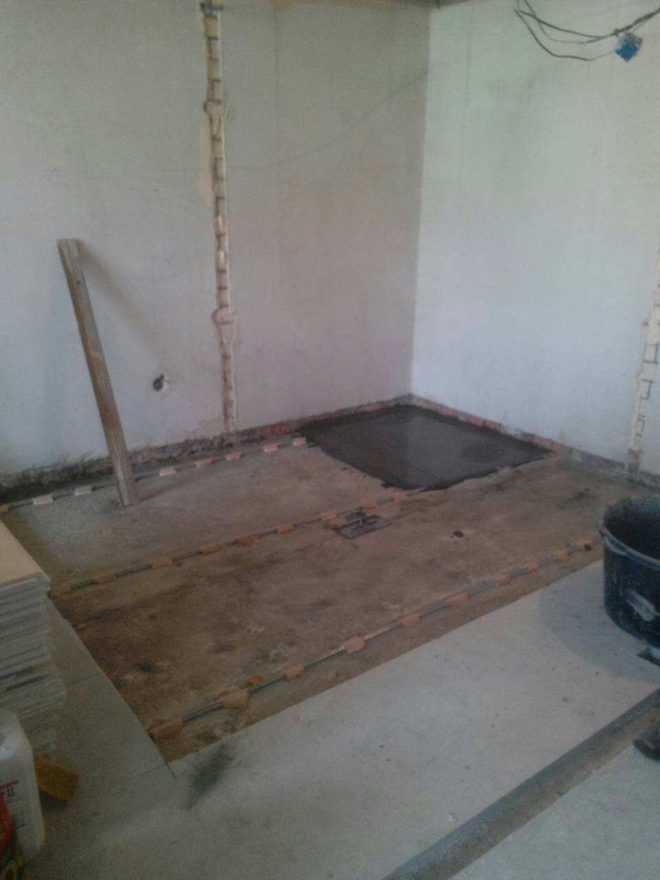

Postby Андрей Самара » 20 Mar 2018, 20:54
Выпилил 7 кв.м. пола застройщика . Выставил маяки и сделал стяжку . Удалось выиграть плюсом 60 мм.

Postby Андрей Самара » 21 Mar 2018, 20:04
Цпс стяжка по плите перекрытия .

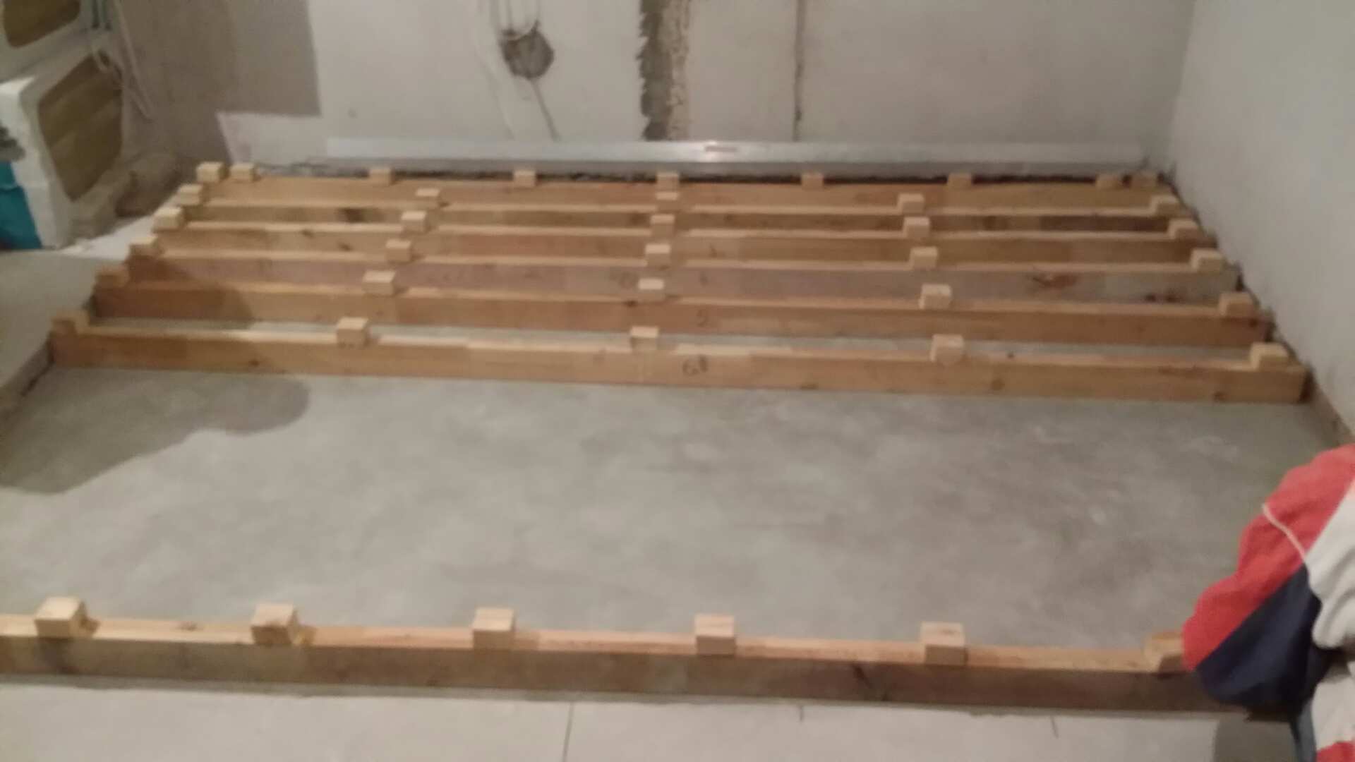

Лаги клеёные из лиственницы 86×50×3000 мм .
Всего 7штук
1м/ п- 157 р. Вес 8кг-штука
Итого: 3300р
Нарастил лаги . Приклеил на Пва подкладки , которые напилил тоже из лаги лиственницы клеёной 50×40×3000 . Цена 250р за штуку .

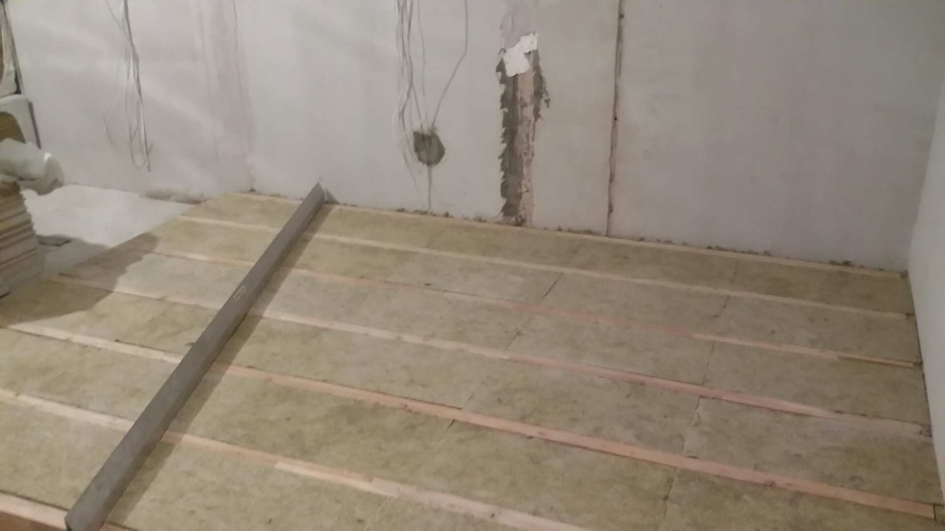

Применял каменную вату Rockwool Acoustic butts . 1000×600×50
Упаковка - 10 плит , объём 0,3 куб.м.
Ушло 3 упаковки , упаковка на слой , всего 3 слоя .
Стоимость упаковки - 825 р

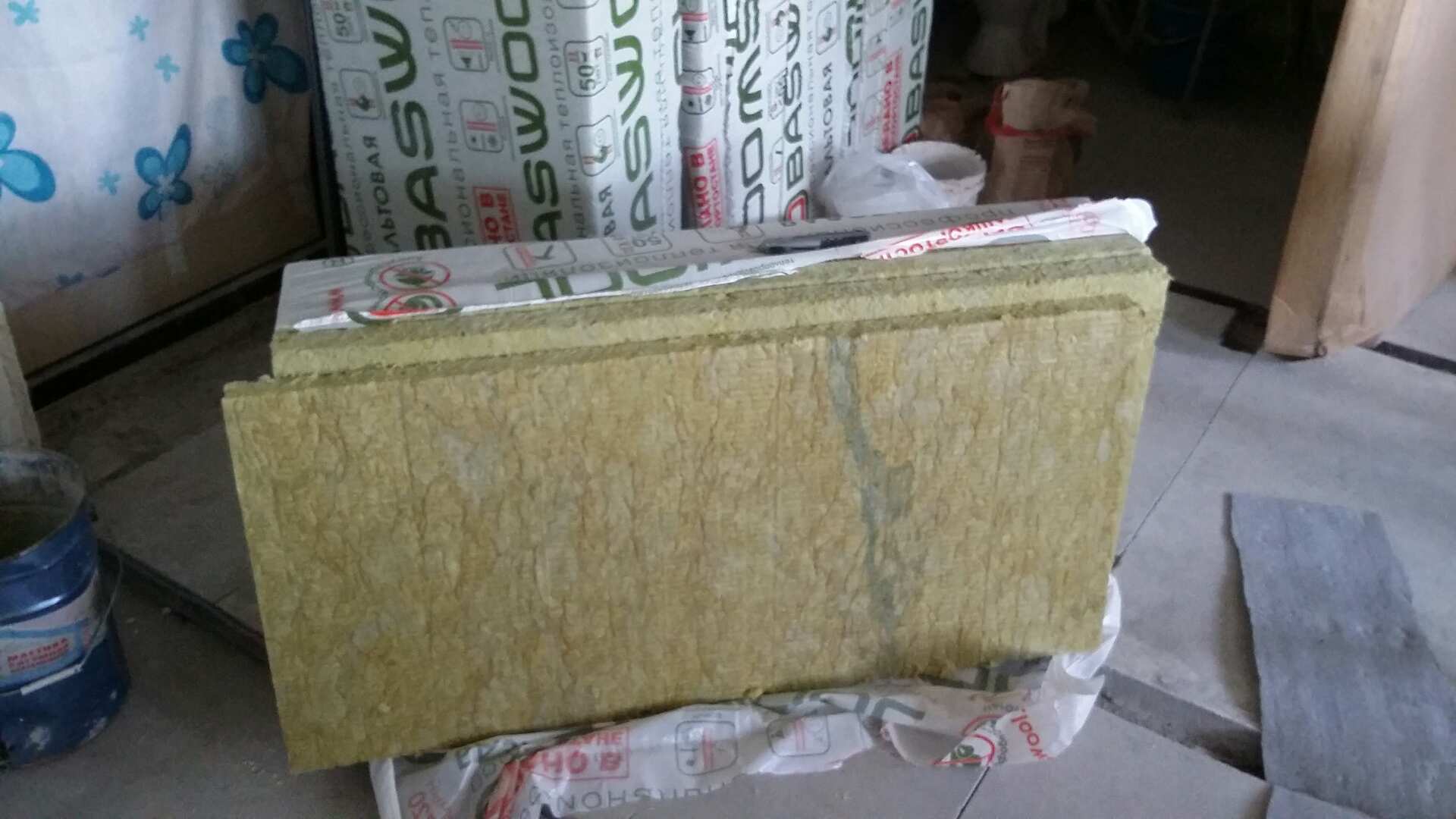

Искал каменную вату плотностью от 45 до 70 кг/ куб.м. Из того , что удалось найти в Самаре :
Baswool - есть и 45 , и 50 , и 60 , и 70 . Цена от 100р за кв.м
Rockwool acoustic batts 45 . Цена от 137 р за кв.м., есть ещё acoustic batts pro - 60 плотности но надо метров 200 заказывать .
Paroc WAS 50 - 50 . Цена от 200 р за кв.м.
Решил брать Rockwool , но нарвался на манагера , который продавал Baswool . В итоге купил 6 упаковок Baswool 50 плотности . Теперь буду рассовывать её по другим перегородкам в квартире , а в музкомнату купил всё-таки Rockwool .
Обычно стараюсь собрать полную инфу перед тем , как что-то сделать или купить , а тут поторопился и поддался на сладкие речи продавца .
Структура у Baswool неоднородная , местами пустоты при нажатии пальцем палец можно почувствовать . Нарезал её в потолочный профиль , замучился чесаться , всю рабочую одежду стирать пришлось !
Есть ещё Технониколь Техноакустик 45 плотности , но после Baswool экспериментов больше не захотел .
Каменная вата Baswool 50 плотности

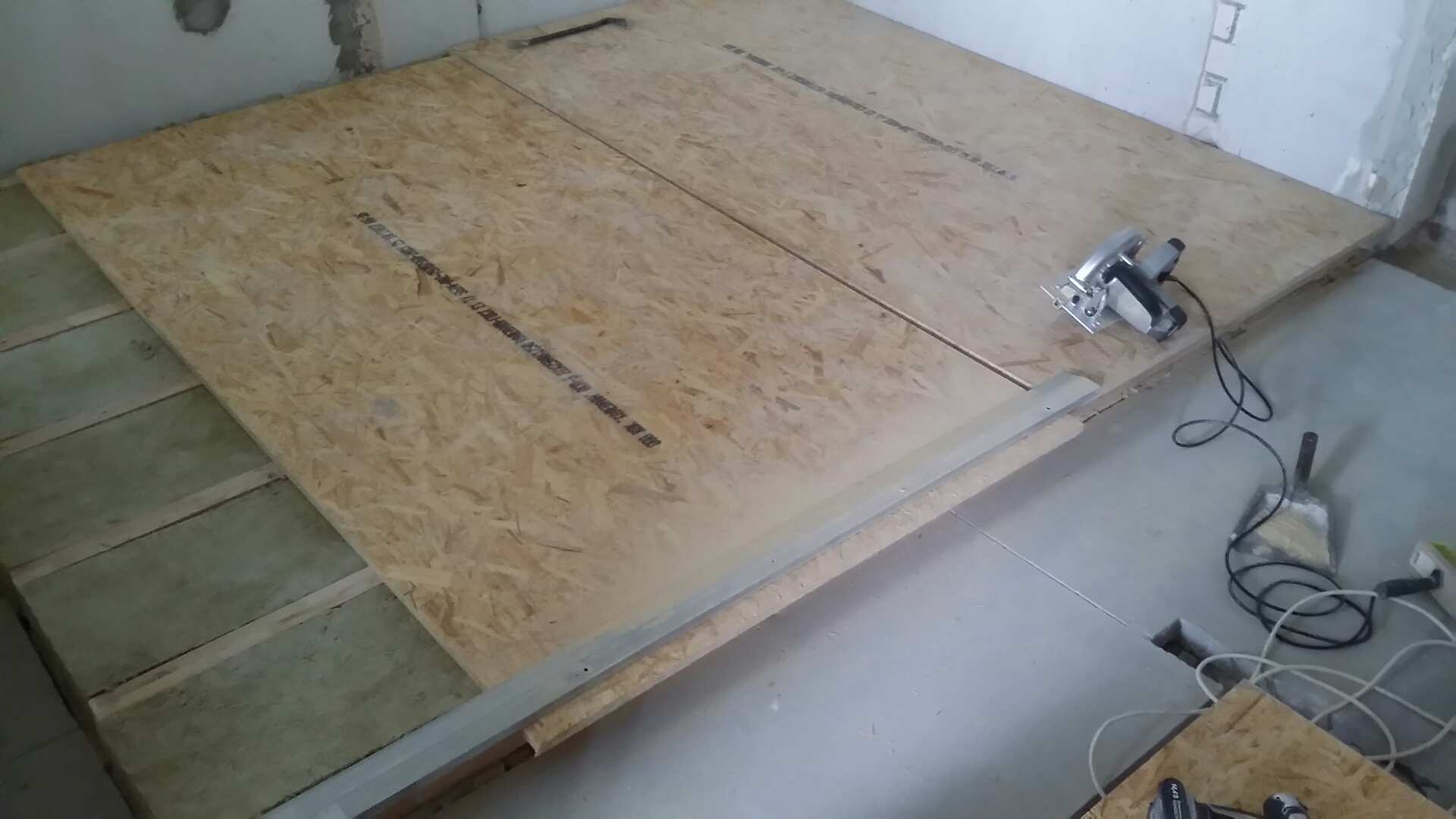

Postby Андрей Самара » 26 Mar 2018, 17:32
Плита ОСБ-3 Калевала 2500×1250×22мм российского производства .
Цена - 1240 р за лист.
Всего 5 листов . Итого : 1240×5=6200р.
Вес 41,3 кг.
Геометрия идеальная . Диагонали даже совпадают . Думал по толщине будет немного "гулять" , но и тут всё хорошо !
Запаха химии не заметил .
Плита ОСБ - 3 Калевала.

Postby Андрей Самара » 26 Mar 2018, 17:44

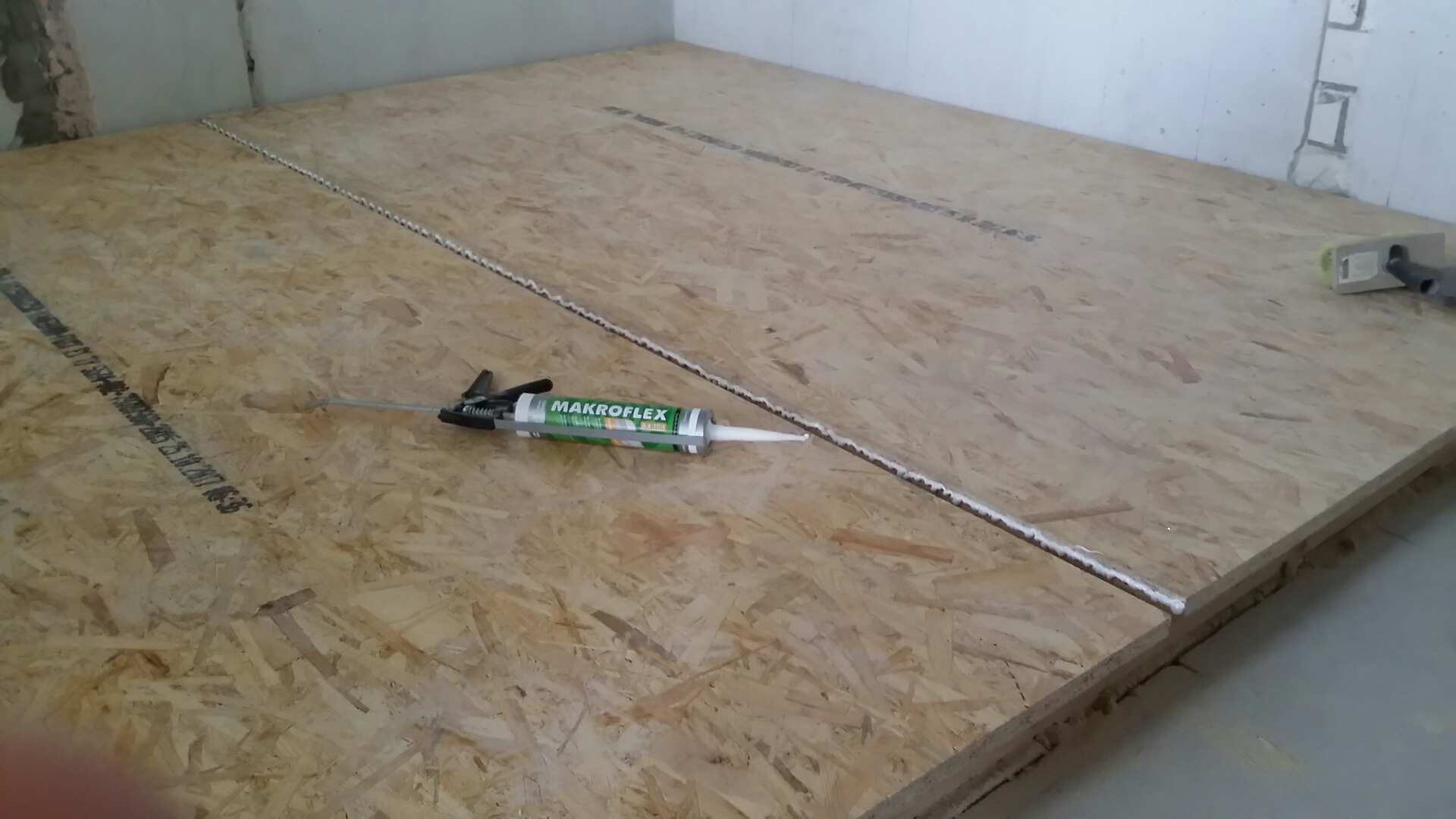

Швы между плитами ОСБ сделал 3,5 мм и просиликонил , от скрипа .
Настил 70 мм толщиной вроде не должен скрипеть , но на всякий случай сделал .
Герметик Macroflex AX 104 силиконовый универсальный белого цвета
Брал на авито по 100р. за балон .
Расход : 1 балон на 2 стыка хватает .Один стык длиной 2,33 м
Итого: 4 стыка -2 балона-200 р.
Герметик довольно странный очень долго не твердеет . Излишки , которые собирал шпателем со швов на следующий день были внутри ещё "живыми".
Силикон на стыках плит ОСБ от скрипа

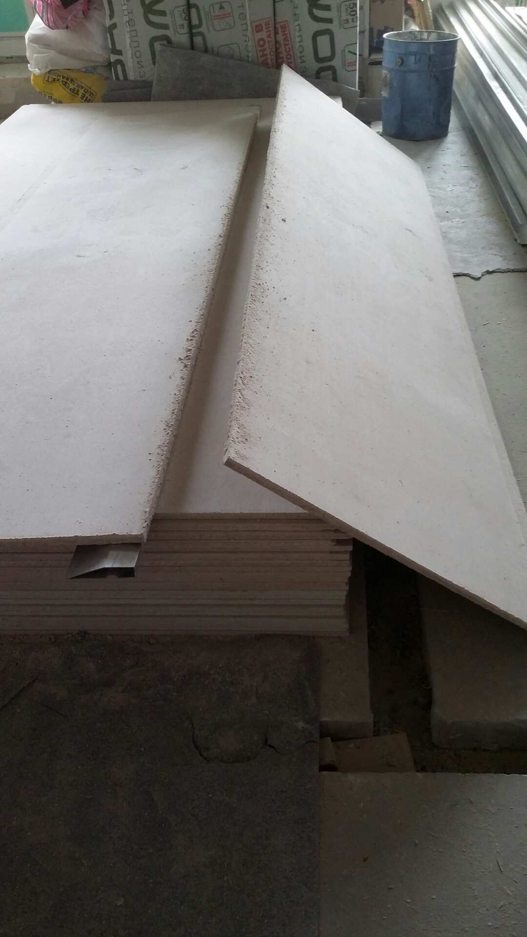

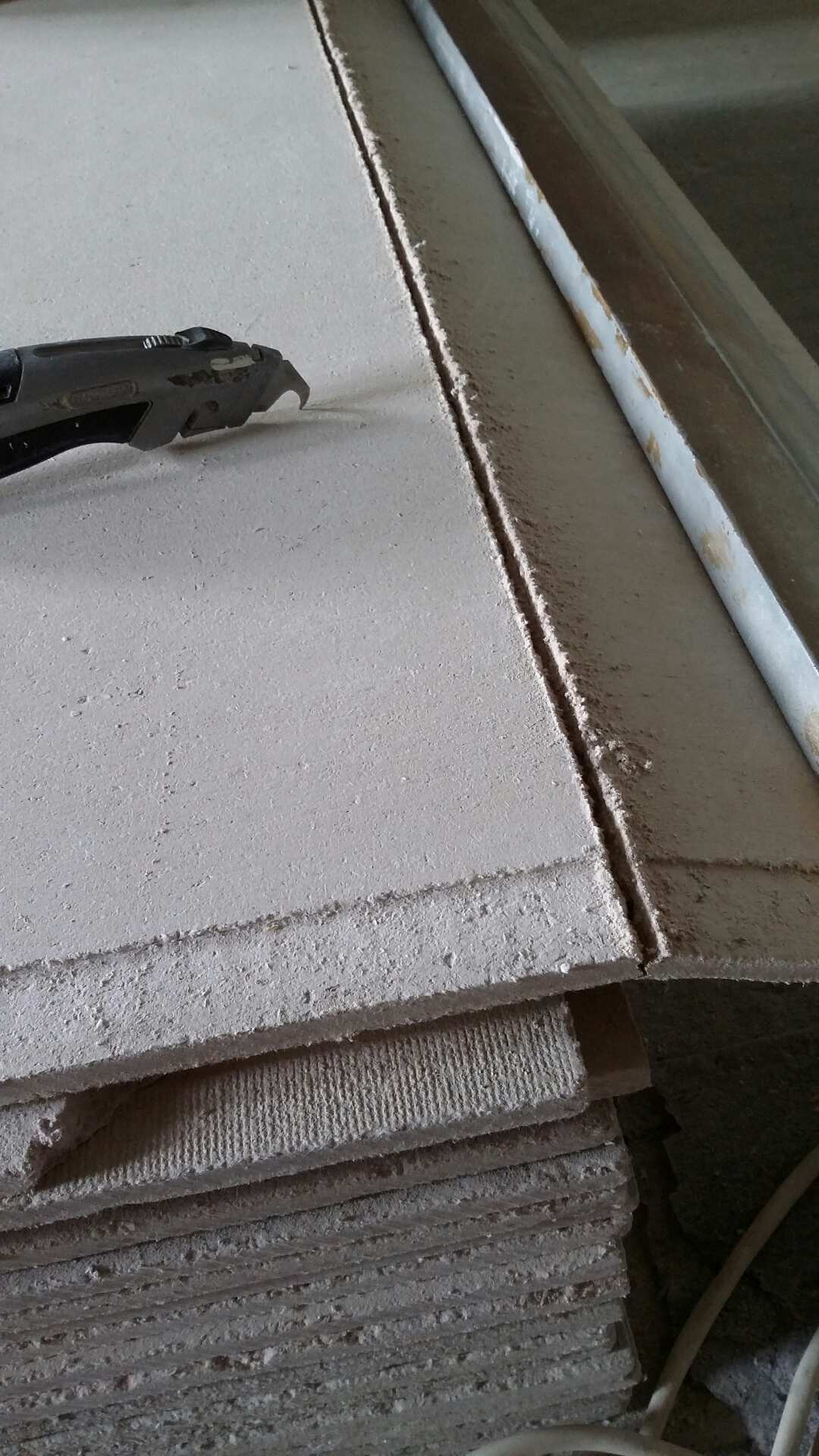

Postby Андрей Самара » 26 Mar 2018, 18:04
Гипсоволокнистый лист knauf суперлист 2500×1200×12,5мм.
Вес - 47 кг .
Брал на авито по 300р за лист.
Режется обычным лезвием для резки линолеума . Раз 7-8 проводил по линии реза . Потом подкладывал с обратной стороны правило под линию реза и с наружной стороны тоже правило на край отламываемого куска , чтобы давление было равномерным .
Резка Гвлв кнауф суперлист .
Андрей Самара
Posts: 128
Joined: 27 Mar 2017, 18:45
Postby Андрей Самара » 26 Mar 2018, 18:09
Отламывание длинной стороны 2,5 м. делали вдвоем . Но если приловчиться , то можно и одному , я думаю .
Геометрия у листа кнауф плохая . Большая сторона 2,5м -коромыслом . Меньшие стороны 1,2 м не совпадают на 1-2 мм.
Андрей Самара

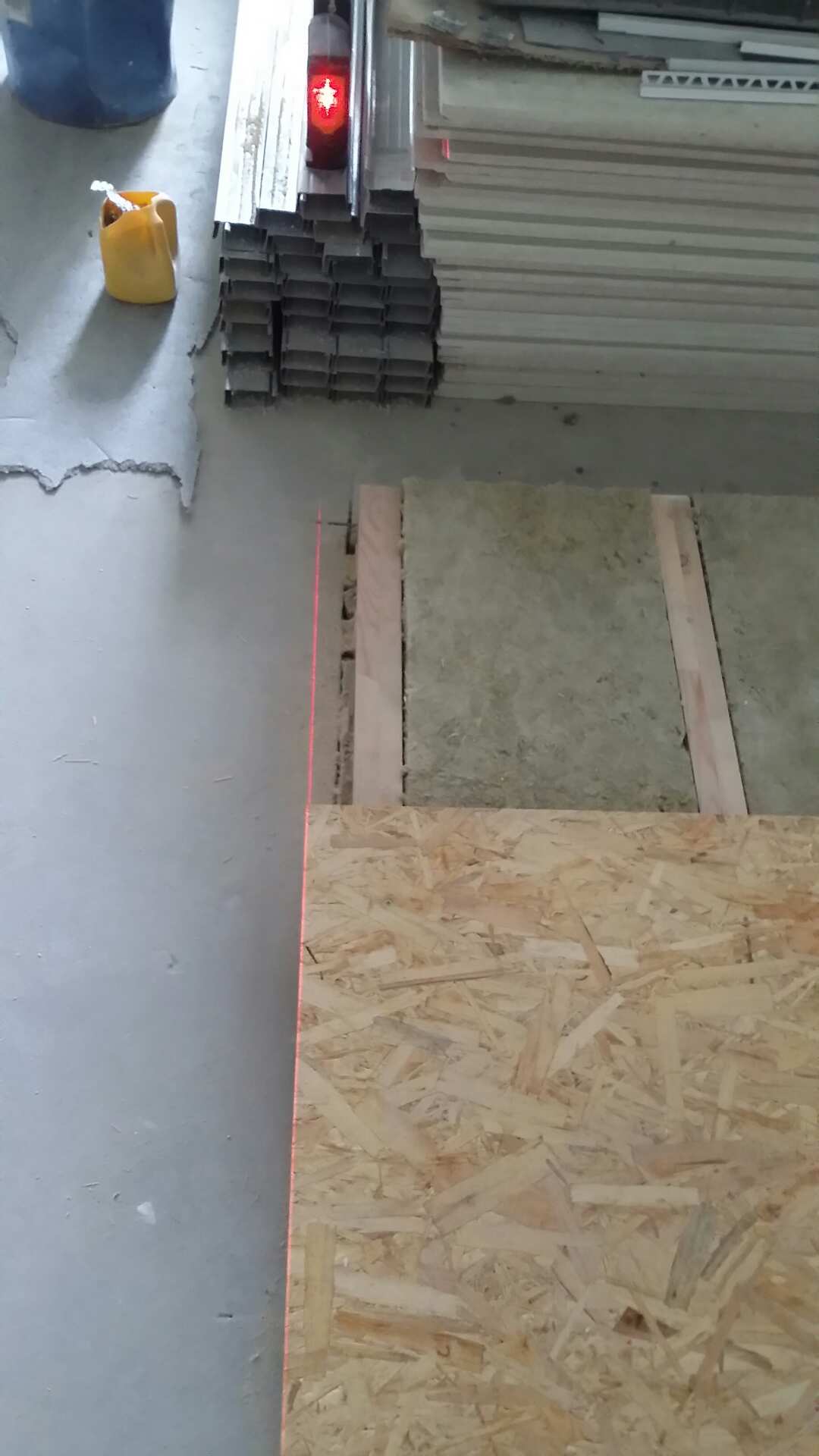

Postby Андрей Самара » 26 Mar 2018, 18:31
Для того , чтобы в правильном направлении закрепить настил на лагах использовал лазерный уровень .
Для этого построил будущие границы музкомнаты на потолке с помощью теоремы Пифагора .
Далее совмещал луч невелира с прочерченной на потолке линией и получил направление в котором надо укладывать настил .
Андрей Самара
Posts: 128

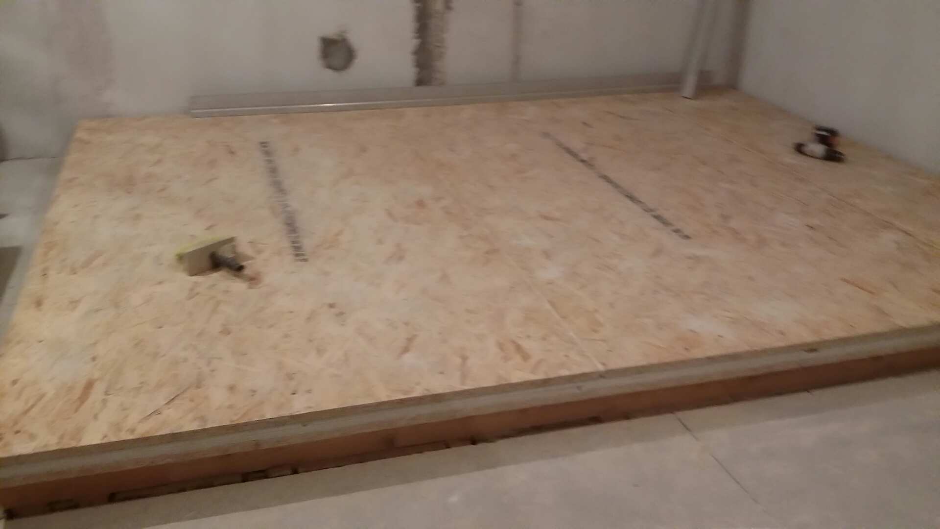

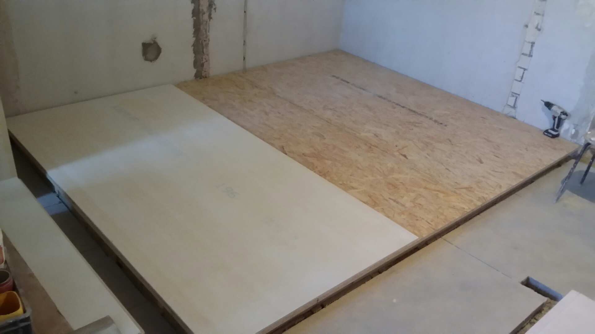

Postby Андрей Самара » 26 Mar 2018, 18:38
Первый слой ОСБ прихватывал к лагам на 2-3 самореза .
ГВЛВ оказалось крепить не пришлось . Он как присоска на ОСБ - с места не сдвинуть .Особенно сильно липнет друг к другу гвл к гвл .
Между листами ГВЛВ оставлял зазор 2 мм (не знаю правильно или нет )
Стыки между ГВЛВ ничем не заполнял .
Андрей Самара
Posts: 128
Postby Андрей Самара » 26 Mar 2018, 18:42

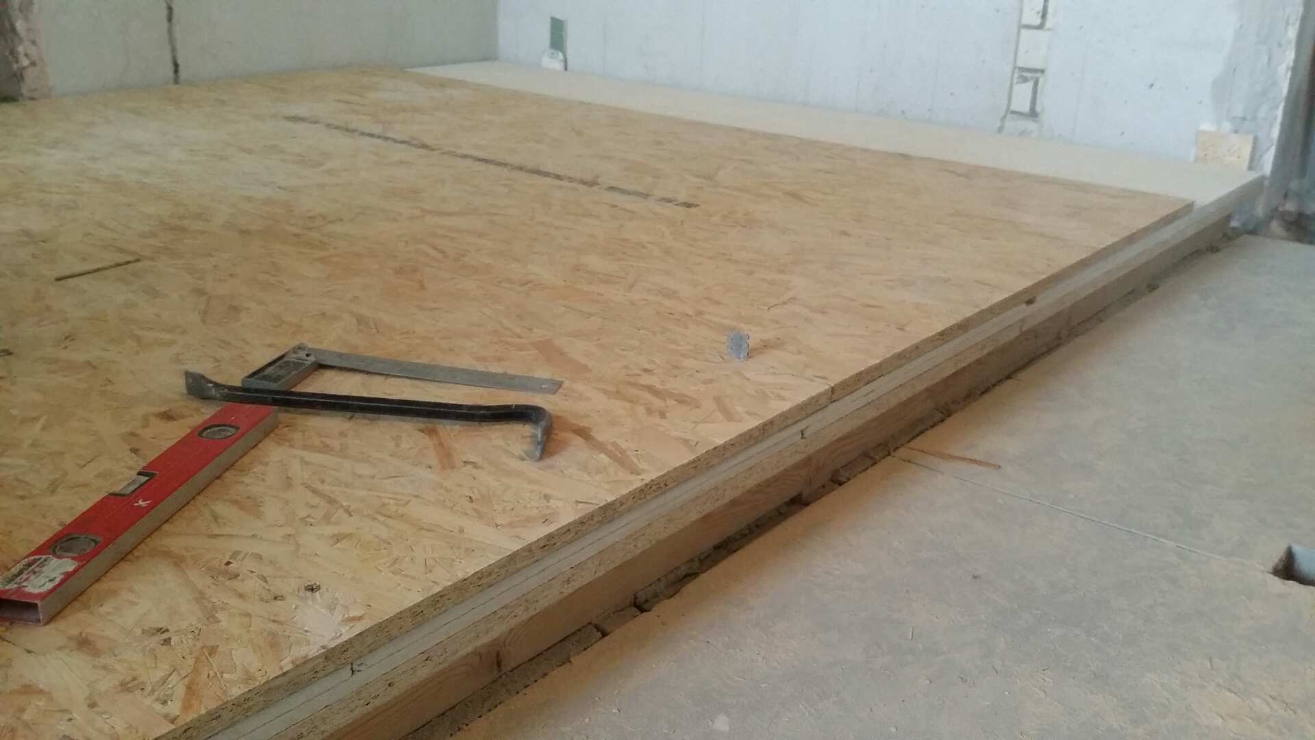

Для того , чтобы регулировать направление листов - гвоздодёр будет очень кстати !

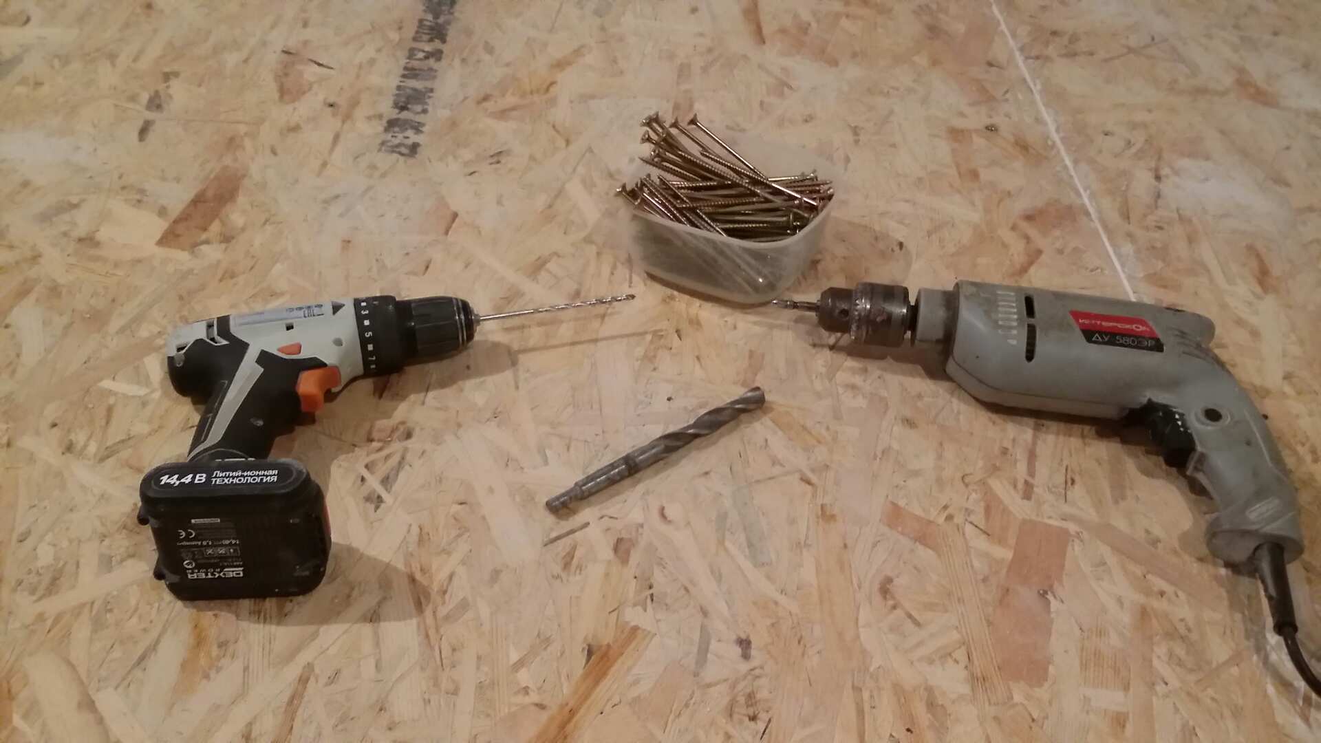

Postby Андрей Самара » 26 Mar 2018, 19:07
Итак : настил ОСБ 22 мм + ГВЛВ 12,5 мм + ГВЛВ 12,5мм + ОСБ 22мм = 70 мм
Для крепления настила к лагам использовал :
1) Саморезы 6×120 мм ( рабочая часть 70 мм и тело 50 мм ВАЖНО для качественной притяжки к лагам , чтобы не рабочая часть самореза была примерно равна толщине настила !) Штука-5,5 р. Брал в на рынке в крепёжном отделе , больше половины ужасно кривые , как выяснилось очень поздно , ещё и обвесили по всем позициям . Потом уже увидел в "Волшебной стройке" по 4 р. за шт. и ровные . Прихожу последнее время к выводу , что крепёж надо брать в Леруа .
2) Сверло 4×100 мм
3) Сверло 13мм для снятия фаски под шляпку самореза . Лучше делать от руки .
4)Шуруповёрт и дрель
5) Бита под саморез 6×120 PH3
Мощности моего шуруповерта14,4 v не хватило для протяжки такого "пирога". Но десятилетняя дрель успешно справилась с этим .
Лист крепил от середины к краям . 5 см от края листа . Шаг 28,5 см . Всего на 7 кв.м настила ушло 91 саморез 6×120мм.
На стене перед монтажом настила необходимо нарисовать центра лаг !
Зазор настила от стен от 1 до 3 см , так как стены не перпендикулярны .
ОЧЕНЬ ВАЖНО не пользоваться не в коем случае черными саморезами . Металл как пластилин . Шляпки в момент затяжки срывает на раз-два , даже при однослойном настиле , где усилие так себе и то срывает у 10% саморезов !

Postby Андрей Самара » 26 Mar 2018, 19:51
Пол готов !
Масса : (47×5)+(41×5)+(7×8) = 496 кг
Площадь - 7 кв.м.
Размер 302,5 см × 233 см
Vibrofix floor - 44 шт (из расчёта будущих перегородок и облицовок , которые будут опираться на этот пол)
Лаги из лиственницы - 7 шт. Межосевое расстояние 36 см .
Rockwool acoustic batts - 3 упаковки .
Саморезы 6×120 - 91 шт.
Общая высота получилась 220 мм (от плиты перекрытия )
И 165 мм от стяжки застройщика .
Перед входной дверью в музкомнату буду делать ступеньку с подсветкой , чтобы ночью вставая в туалет не убиться )))
