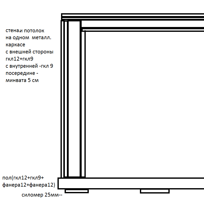

Re: Будочка :)
Postby kyw1013 » 12 May 2017, 21:04
В отличии от первой пробной будки - эту нужно делать капитально и на века.
С фанерой было все интуитивно просто - распилил сколотил и готово, а как быть с металлическим профилем с трудом представляю.
Предположу что металлокаркас будет очень жидким, в отличии от фанеры жестко фиксируюшей торцами соседние стенки.
Боюсь что при механическом давлении на стенки - штукатурка(алебастр) потрескается и будут дыры.
Да и как крепить профиль - непонятно, когда крепить его можно только к полу из фанеры.
Андрей, извините еще раз, :roll: только два вопроса.
пол не должен оказаться слабым местом в отличии от стен и потолка? минвату положить на него трудно, поэтому его масса увеличена на 40%, чем у стены. Или лучше пол постараться сделать так же с минватой?
Должно ли (в теории) получиться +8-15дб у такой конструкции, к прежним ~25дб, где не было минваты и было все в одну стенку? Смущает то, что и внешнюю и внутреннюю стенки придеться крепить к одномуи тому же металлическому каркасу. Может в таком случае и толку почти никакого не будет от разделения гкл на две стенки и прокладкой между ними минваты?
Спасибо

Re: Будочка :)
Postby Андрей Смирнов » 13 May 2017, 13:21
2kyw1013
что у вас получится с уровнем звукоизоляции невозможно оценить теоретически, т.к. многое зависит от исполнения. Можно только получить эмпирический результат по окончании работ.
С точки зрения теории строительной акустики двойное ограждение по определению обладает более высокой звукоизоляцией по сравнению с одинарным (при условии одинаковой массы).

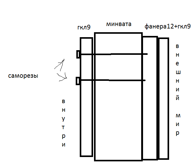

Re: Будочка :)
Postby kyw1013 » 15 May 2017, 19:41
Спасибо, Андрей, что бы мы без вас делали! :)
Значит используем самую дешевую, а значит минимально плотную вату. Очень хотелось бы не прижимать ее, но вряд ли так получиться. На одних саморезах гкл будет держаться очень плохо, значит прижимаем с минимальной силой.
И по самим саморезам ведь тоже будет передача звука происходить, поэтому их тоже очевидно нужно использовать по минимуму. В идеале каждый саморез лучше бы в месте контакта с гкл прокладывать каким нибудь силиконом - но увы, тогда все будет болтаться.
Кстати пришлось отказаться от идеи строить вторую будку - металлокаркас невероятно жидок, стыки заделанные алебастром потрескаются, а брус если закрутит то поломает весь гкл. Поэтому пытаюсь доработать старый проект. вычистил весь герметик (ушла почти неделя на это) и сейчас на балконе сушаться на тестовых фанерках 4 разных вододисперсионных краски, самую невонючую из которых попробую использовать для покраски фанеры или гкл внутри будки для блокировки токсинов и запаха.
Вот как будет стена и потолок сделаны.

Re: Будочка :)
Postby Андрей Смирнов » 16 May 2017, 11:13
На вашем эскизе конструкция гипотетическая, а не реально реализуемая. Она будет хлипкой и неустойчивой. Правильно выполнять деревянный или металлический каркас и затем обшивать его ГКЛ или фанерой.

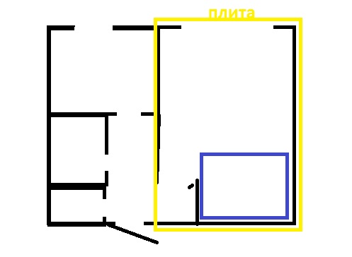

Re: Будочка :)
Postby kyw1013 » 03 Jan 2018, 19:09
Каркас из бруса 5х5. На полу в качестве основы - пластиковые подоконники. :lol: Других доступных и достаточно прочных экологичных вариантов без запаха - придумать не удалось.
kyw1013
Posts: 149
Joined: 08 Dec 2016, 15:53
Re: Будочка :)
Postby kyw1013 » 08 Jan 2018, 11:19
Победить неприятный запах бруса так и не удалось. Не хочу рисковать и столкнутся с той же проблемой что и раньше.
Пришел к выводу что для меня только один вариант подойдет - ставить будку не на силомер, а на пол. И делать на стандартных металлических профилях для гкл.
Если так сделать, теоретически, по воздушному шуму потерь в ЗИ быть не должно?
Я правильно понимаю, что восновном тут будут потери только по структурному шуму?
Спасибо

Re: Будочка :)
Postby Андрей Смирнов » 08 Jan 2018, 13:52
kyw1013 wrote:Если так сделать, теоретически, по воздушному шуму потерь в ЗИ быть не должно?
Спасибо
В данном случае нельзя говорить о различии структурного и воздушного шумов.
Шум из нижерасположенной квартиры вызывает механические колебания перекрытия пола в вашей квартире, которое и излучает звук.
Если вы свою будку жестко обопрете на пол, то все колебания перекрытия пола будут передаваться на конструкцию будки и переизлучаться внутрь.
