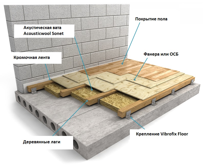

Есть стандартное решение плавающего звукоизоляционного пола на лагах на основе звукоизоляционных креплений Vibrofix Floor с упругим элементом из материала Sylomer.
Такой пол обладает очень высокими характеристиками изоляции и воздушного и ударного шума http://www.acoustic.ua/Files/vibrofix/V ... -Floor.pdf

Андрей, благодарю. У нас в комнате минимум мебели, самое тяжелое это шкаф купе 2.1х 1 метра из ЛДСП, который весит около 80 кг(плюс тряпки в нем), Ваши расчеты он не превышает.
Скажите, а возможно ли в полу на лагах на Vibrofix Floor уменьшение высоты лаг и фанеры? Если лаги взять 40х40мм+ 2 листа фанеры по 12мм - имеет ли смысл такая конструкция, или меры по уменьшению высоты конструкции сильно скажутся на качестве итоговой ЗИ ?
Просто пол на лагах, конечно, хочется сделать, но уж сильно выше он получается, чем вата+гвл (

Postby Андрей Смирнов » 17 Jan 2018, 14:09
Лаги высотой 40 мм могут теоретически прогибаться между опорами под нагрузкой, лучше 50 мм. Не думаю, что 1 см что-то решает.
