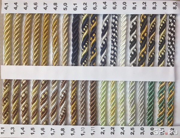

Кроме полиуретанового герметика, если позволяет стилистика интерьера, можно использовать КАНАТ ДЕКОРАТИВНЫЙ типа таких;
https://ctv.prom.ua/g9704358-kanat-dekorativnyj
Крепится на нейтральный силикон.
wat
Posts: 50
Joined: 17 Apr 2017, 16:06
Postby Андрей Смирнов » 12 Dec 2017, 00:05
wat wrote:Кроме полиуретанового герметика, если позволяет стилистика интерьера, можно использовать КАНАТ ДЕКОРАТИВНЫЙ типа таких;
Совершенно правильное решение, если позволяет дизайн.
Можно применять подходящий к цвету стен декоративный шнур для штор.
Их довольно широкий выбор... :)
