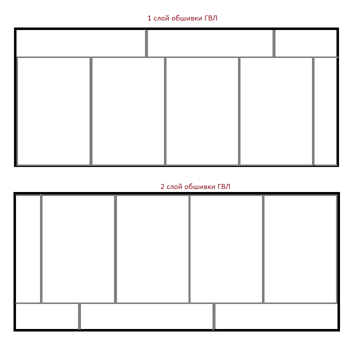

Postby madgol » 14 Sep 2017, 22:34
Здравствуйте,
Собирал перегородку на профиле Кнауф 100м, высотой 275см, с облицовкой в 3 слоя - ГВЛ-ГВЛ-ГКЛ, два слоя ваты по 50мм.
Облицовку выполнил с ошибкой, с Т образными стыками. Примерно как на картинке. Стыки заделанны герметиком
Скажется ли это на звукоизоляционных характеристиках перегородки ? И чем вообще это гроизит?

Postby Андрей Смирнов » 15 Sep 2017, 10:05
Не волнуйтесь, на ЗИ это никак не скажется.
Не понятно зачем вы стыки заделывали герметиком? Это выброшенные деньги.
Такие советы обычно дают продавцы герметиков, но к ЗИ это не имеет ни какого отношения.
Стыки отделываются обычной недорогой шпаклевкой для ГКЛ.
Более того, совершенно необязательно шпаклевать стыки на всех слоях, достаточно тщательно зашпаклевать только финишный слой облицовки.
А герметиком обрабатываются стыки только по периметру облицовки финишным слоем ГКЛ.

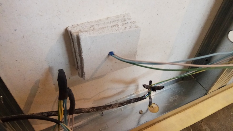

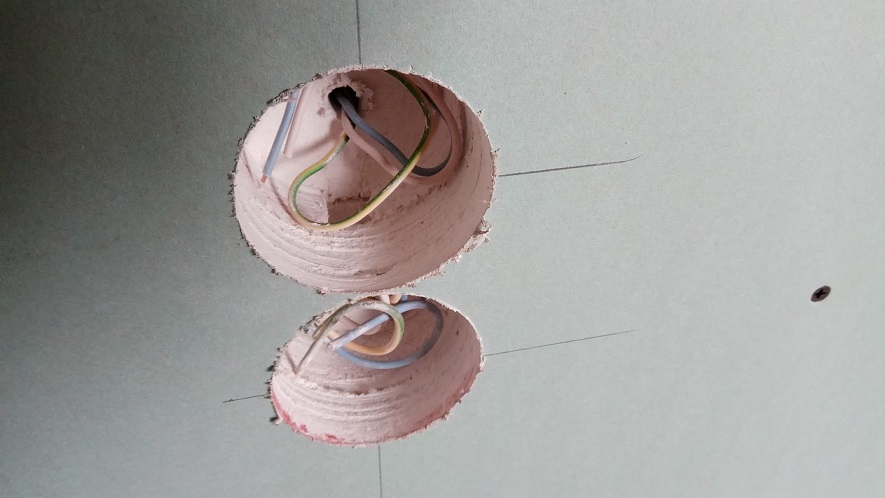

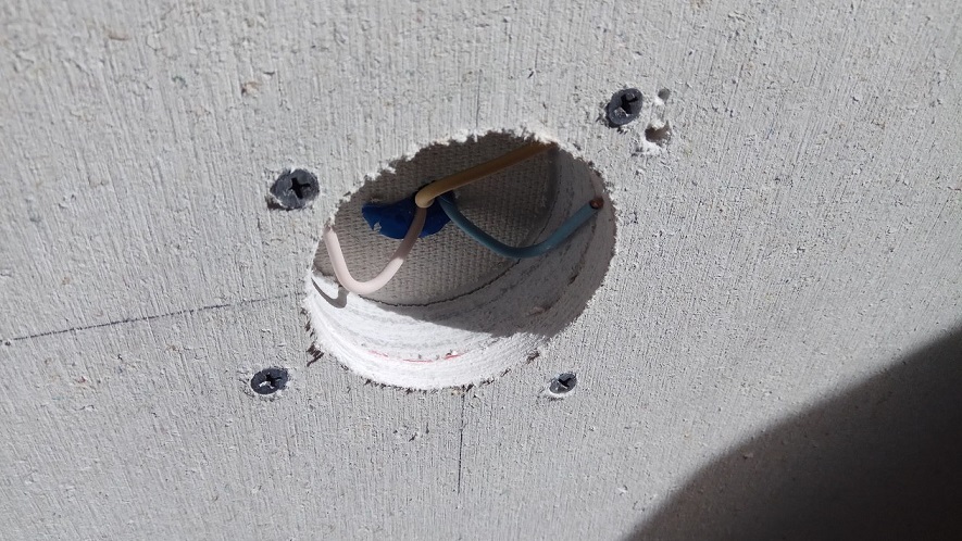

Postby madgol » 22 Sep 2017, 11:30
Здравствуйте, при устройстве ЗИ перегородок считается недопустимым устройство подрозетников, т.к. это ведет к снижению ЗИ характеристик перегородок.
У меня накладные розетки ни как не вписывались, поэтому я сделал вот так для каркасной перегородки 100мм.
1. Изготовил "короб для подрозетника" - 4 обрезка ГВЛ скрепил вместе, и коронкой сделал пропил на глубину 20мм.
Получилось - общая глубина подрозетника - 40 мм, глубина пропила - 20мм.
2. Обшил перегородку первым слоем, и установил "подрозетники". Внутри перегородки 2 слоя по 50 мм ваты, для подрозетника я сделал вырез в 1 слое ваты.
3. Все зашил ГВЛ и ГКЛ и прорезал дырку по заранее размеченным линиям.
Допустимо такое решение? Будет ли индекс звукоизоляции перегородки ограничен замым тонким местом - подрозетниками (ГВЛ+ГВЛ + 50 мм ваты + ГВЛ + ГВЛ)

Postby Андрей Смирнов » 24 Sep 2017, 16:36
Очень хорошее решение.
Обычные решения такие viewtopic.php?f=1&t=2187&start=0#p15174
