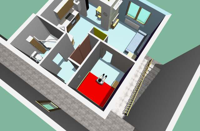

Андрей Самара wrote:Здравствуйте, Андрей! Планирую сделать в однокомнатной квартире музыкальную комнату для вокала и игры на испанской гитаре. Исходные данные:5-ти этажная новостройка из силикатного кирпича, высота потолков 2,5 метра (от стяжки застройщика), стяжка 8 см на подложке (не ЦПС, а облегчённые наливные полы ). Несущие стены 1,5 кирпича. Плиты перекрытия стандартные пустотелые. 5-ый этаж!!! Будущая музкомната 2 x 3 метра (на плане где красная кровать). Пол заменить на “звукоизоляционный пол 5.7”.Потолок : D112 или D113 какого будет достаточно? Облицовка вдоль несущих стен и перегородки примыкают к плавающему полу (W626 3.41) и потолку. Андрей, прошу вас указать,что в моём случае не верно или излишне? P.S.Хочу добиться,того чтобы соседи меня не слышали совсем!
Ответить на ваш вопрос можно только зная уровень звукоизоляции существующих ограждающих конструкций квартиры и уровень звука, который будет сопровождать ваши репетиции.
Однозначно можно утверждать только одно: не бывает 100% звукоизоляции, эффективность ЗИ мероприятий всегда ограничена.
Тем не менее, вы выбрали разумные решения для звукоизоляции.

Вы писали на форуме , что слабой стороной домов из силикатного кирпича является лёгкое бетонное перекрытие . В случае с моей муз комнатой надо максимально звукоизолировать пол ? Плавающий пол общей высотой примерно 8 см (vibrofix+минвата50мм+брус 50×40 + ОСП 10мм+ ГВЛ10мм+ОСП10мм+линолеум) , как вы считаете не слишком мал для исходящих звуков классической гитары (в муз комнате будет ковер , на стенах что-то рассеивающее. Без натурных измерений сказать невозможно ?

Есть план В снять стяжку во всей квартире и тогда общая высота плавающего пола будет 13 см . (но это подороже будет ) Поэтому хочется понять что на грани , а что излишне (пустотелая плита , стены несущие полтора кирпича 40 см) Выше я размещал две визуализации из которых видно , что муз комната граничит с подъездом дома и моей же квартирой , наверху чердак , и только подо мной соседи .

Андрей Самара wrote:...как вы считаете не слишком мал для исходящих звуков классической гитары (в муз комнате будет ковер , на стенах что-то рассеивающее? Без натурных измерений сказать невозможно ?
Уровень шумов, проникающих в соседнюю квартиру зависит от двух факторов: исходной звукоизоляции квартиры и уровня громкости источника.
Те решения, которые вы планировали применить, вполне приемлемы для изоляции бытовых шумов - громкий разговор, звук телевизора, плач ребенка и т.п.
Но звук репетиций (гитара + вокал) это не бытовой шум, поэтому несколько затруднительно судить о его изоляции.
В данном случае требуются конструкции с более высокой, по сравнению с обычными случаями, звукоизоляцией. Как минимум необходимо использовать каркасные облицовки с большим относом от существующих стен, пола и потолка, 150-200 мм. А у вас и так очень маленькое помещение, всего 6 кв.м.
Вы хотите организовать студийное по статусу помещение в обычном жилом доме и при этом обойтись минимальным бюджетом?
Чудес не бывает.

То что стены несущие 40 см и за ними подъезд , скажите , это разве не играет никакой роли ? Надо мной чердак ! И только внизу соседи !!! Выше я прикреплял 3d визуализацию . И какой высоты полы порекомендовали бы Вы, Андрей ? Только я планирую не студию , там не будет ни микрофонов ни другой электроники , а только классическая гитара и мой голос .

Postby Андрей Смирнов » 22 May 2017, 19:23
Студия это не только микрофоны и электроника.
Репетиционные помещения также относятся к студийным.
Типичный "студийный" настил пола имеет состав ОСП 25мм+ ГКЛ12мм+ГКЛ12мм+ОСП25мм и лаги высотой 100 мм.
А вы можете упрощать по своему усмотрению :)

В моём случае облицовка 40см несущей стены из силикатного кирпича (50мм вата + ГКЛ12,5мм+ГКЛ12,5мм) не будет достаточно работать? НО по периметру стен подъезд и моя квартира , наверху чердак !!! Андрей , объясните звук вниз пойдёт по несущим стенам (если полы и пол я сделаю по вами приведённой схеме ,а облицовку 8см)?

Postby Андрей Смирнов » 22 May 2017, 20:43
Андрей Самара,
не требуйте от меня невозможного.
В подобных случаях необходимо проводить измерения звукоизоляции ограждающих конструкций квартиры и уровня звука источника (ваших репетиций).
Я мог бы дать гораздо более точные советы, если бы видел результаты этих натурных измерений.
А так можно давать только более общие рекомендации.
