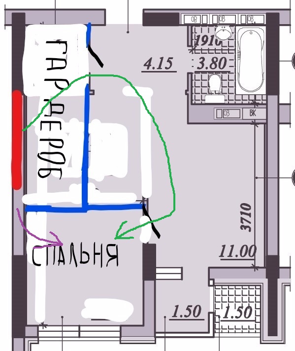

Postby wat » 19 May 2017, 11:30
Подскажите пожалуйста оптимальное решение.
Имеется проблемная стена с соседней квартирой. За стеной (30 см газоблок 500 или 600 плотности) расположена соседская ванна.
После изучения этого форума, возникла неуверенность, в возможности изолироваться от структурного шума. И было принято решение перепланировать квартиру, разместив возле проблемной стены гардеробную шириной 160 см. Стены гардеробной будут возводится на 75 каркасе, с двойной обшивкой и виброразвязкой каркаса и наполнением спец минваты. Всё это будет сооружено на плавающей стяжке 100мм, с подкожкой из химически сшитого полиэтилена 5 мм .
Суть вопроса: Нужно ли звукоизолировать проблемную стену внутри гардеробной?
Или достаточно звукоизоляции возводимой каркасной стены гарберобной ?
Сниму ли я вопрос соседской ванны за стеной, с помощью такого буферного помещения 160 см в ширину ?
Не пойдет ли звук из гардеробной через двери гардеробной? (Двери гардеробной будут находится из коридора). Т.е. звук проницаемый через двери гардеробной пройдет через коридор и ещё двери спальни. Двери с порогом в спальню, решат такой обходной путь проникновения звука?

Postby wat » 19 May 2017, 14:03
[url][url=http://radikal.ru]Image[/url][/url]
Красный - проблемный участок стены (смежный с ванной соседа)
Синий - возводимая каркасная перегородка.
Черный - Двери.
Зеленый - каркасная облицовка

Postby Андрей Смирнов » 19 May 2017, 14:17
Вы опасаетесь пути распространения звука, обозначенного зеленой стрелкой. Но этим путем можно пренебречь.
На самом деле, гораздо более опасным является путь, обозначенный фиолетовой стрелкой.

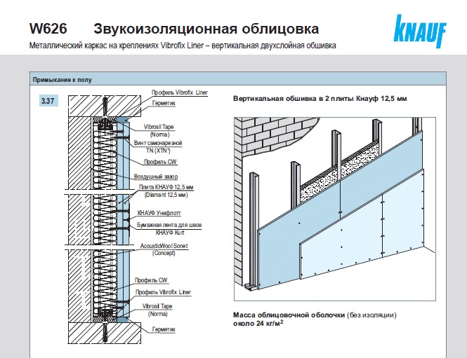

Необходимо выполнить ЗИ облицовку на независимом каркасе 75 мм, заполненном акустической ватой Acousticwool Sonet 50 мм и облицованным специальным гипсокартоном Кнауф Титан в 2 слоя по 12,5 мм.
