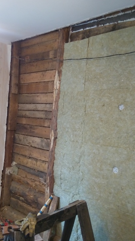

Postby Рома » 01 Jul 2019, 15:28
день добрый.
у меня опять проблемы. порешал все конструктивные проблемы. начел зашивать гипсом стену, пока один слой 9,5 мм.
начинаем слушать вытяжку, мойку и приходим к выводу как было так и осталось, поменял шило на мыло.
было - шалевка + глина
стало - шалевка + гкл + вата в новом каркасе и старой стенке
звуки теже, шумит все также. разве что удары не ощущаются на новом каркасе(независимом), но их слышно.
как было так и стало! эфекта ноль.
напрашивается вывод - незачем было снимать глину, глина как кирпич поглощала/отражала звуки, напрашивается вернуть глину назад :shock: как ? а как, разобрать перегородку :shock: работы на пару дней, а будет эфект? :?: хз. столько времени потрачено, материалов, ваты, герметика, и тд. все разобрать а потом вернуть назад. ААААА
другого решения я не вижу. второй слой гкл тут не поможет. я уже пару дней назад как понял что мой новый каркас меня не спасет, но я надеялся. вот и проверил его(каркас) - ноль эфэкта.

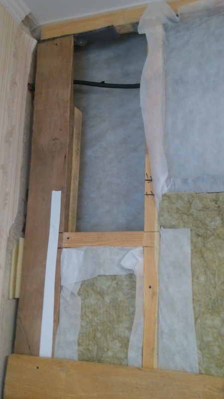

Postby Рома » 01 Jul 2019, 15:39
у меня получается стойки в стенке шумят. стойки переизлучают конструктивные шумы.
вот стойки этие.
раньше на них была шалевка с глиной - было тише(вроде)
вот на них нашить шалевку(?) и закидать глиной. новый каркас с зазором от старой стены. зазор полволяет. плюс там стена немного завалена, это добавляет пространства.
что скажете? какие рекомендации?

а забыл указать. стойки прикрытые ватой 50 мм, обычной.

Re: Звукоизоляция от кухни
Postby Рома » 02 Jul 2019, 13:01
на старую стену вернуть шалевку+ глину (может чем нибудь заменить)
потом новая перегородка с зазором от старой,в перегородку влаживается вата между брусков, на бруски шалевка в сплошную + 2 слоя гкл
смотрите фото как была нашита шалевка.

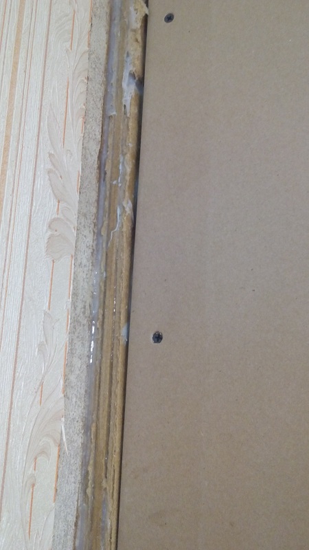

Postby Рома » 02 Jul 2019, 14:10
да, именно так и сделано. перегородка крепится только за пол и потолок. со старой стеной нет никаких крепежей . с боковыми стенами полоски с подложки для паркета промазаные герметиком.
от гкл еще не замазано, возможно придется разбирать.
по поводу герметика:
герметик приклеил перегородку к боковым стенам намертво, еще лутше чем саморезы или гвозди. стена стала меньше шататься .
на фото самый большой зазор. ~ 2 см. подложка - 5,5 мм
