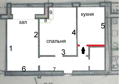

Здравствуйте, Андрей. У меня есть несколько вопросов к Вам.
1. В каком-то сообщении на этом форуме я прочитал отзыв человека, который проделал большую работу по звукоизоляции. Найти это сообщение и ссылку на него я не могу, но точно помню его содержание. Человек писал, что после проделанной работы (объем выполненных работ я не знаю) почувствовал существенную разницу как было до и как стало после. Особенно от отметил, что чуть ли не единственная стена, которая "звучит" после всех работ - это та перегородкка из кирпича между кухней и ванной, которая осталась вообще нетронутой звукоизоляционными мероприятиями. При этом какую работу именно в кухне он делал я не знаю. И вот мой вопрос касается аналогичной стены в моей квартире. В результате предполагаемой корректировки входа в ванную (сдвинуть его на 200-300 мм ближе к кухне) окажется невозможным оставить вход в кухню на прежнем месте. Есть идея и его немного сдвинуть в сторону кухни. Получается, что коридор немного расширится за счет кухни, станет Г-образным,и все из-за желания поставить стиральную машину в углу ванной комнаты. Но если уже переносить, то может вход в кухню и вовсе передвинуть на продолжение кирпичной перегородки между самой кухней и ванной. При этом вход можно выполнить в выстроенной звукоизоляционной перегородке (красным цветом на рисунке) вдоль кирпичной стены.
Вопрос вот в чем. Целесообразно ли сделать так, если оставшаяся кирпичная стена с соседней кухней (стена №5 на рисунке) никак не будет дополнительно звукоизолирована? Можете ли вы дать свою рекомендацию по этому вопросу? От этого зависит насколько сдвигать вход в кухню (или на те же 200-300 мм, или дальше, ради звукоизоляционной облицовки).
2. Кирпичные участки стен №8 и №9 и уличная наружная стена имеют ширину в 1,5 кирпича. Все снесенные перегородки планирую выполнить на 75м профиле с двойной облицовкой Сапфиром. В спальне таким образом получится только 3 участка стен никак не затронутых звукоизоляционными мероприятиями. Насколько я понимаю, вопрос звукоизоляции уличной стены непростой (из-за точки росы). Но вот что касается стен №8 и №9? Вы писали как-то
Звукоизоляционных мероприятий на практике, как правило, много не бывает :)
Что бы вы посоветовали касательно этих стен? Стоит с ними что-то делать или нет?
3. В моей ветке ранее были сообщения касательно обустройства "бордюра", чтобы защитить вату в спальне от попадания влаги из кухни. Но если выполнять звукоизоляционный пол и в кухне, то имеет ли смысл такая суета с этим бордюром, если влага быстрее может попасть в вату на кухне, чем в комнате? Может просто выполнить плавающие стяжки по границам комнат без каких-либо этих "бордюров"? Что бы Вы посоветовали, Андрей?
Заранее, как всегда, очень благодарен Вам, спасибо.

TpcAlam wrote:Здравствуйте, Андрей. У меня есть несколько вопросов к Вам.
В случае вашей планировки не имеет значения в каком месте будет вход в кухню. Короткий аппендикс не функционален в обоих случаях.
Поэтому можно переносить вход в кухню так, как вам удобнее.
Изоляция в кухне стен, смежных со спальней и СУ уменьшит только косвенную передачу шума с межэтажных перекрытий.
Изоляция стены 5 уменьшить прямое проникновение шума из соседской кухни.
Я не знаю какой из каналов распространения шума более интенсивный.
Если уже начинать ЗИ мероприятия, то в спальне их надо проводить по максимуму, а в остальных помещениях возможны компромиссы.
С бордюром надежнее.
Postby TpcAlam » 27 Aug 2019, 17:17
1. Все понятно. Степень косвенной передачи перегородки с санузлом попробую оценить попозже (как точно заселятся соседи снизу). Вопрос изоляции стены 5 под вопросом из-за наличия газовых трубопроводов по стене. Прятать трубы за облицовку ой как не хочется (но наверное, еще и нельзя по нормам). А звукоизолировать часть стены (там где нет никаких газовых труб) мне кажется не очень рационально. И еще не хочу вешать мебель на гипсокартонную облицовку, хотя и видел где-то документ/описание про то как правильно это делать и не опасаться за обрушение мебели.
2. Я предполагал, что облицовка стен 8 и 9 лишней не будет, именно потому, что это спальня (где-то читал аналогичные Ваши рекомендации). Ну а звукоизоляция уличной стены из-за точки росы действительно вопрос непростой? Лучше не делать этого?
3. Значит с бордюром придется повозиться.

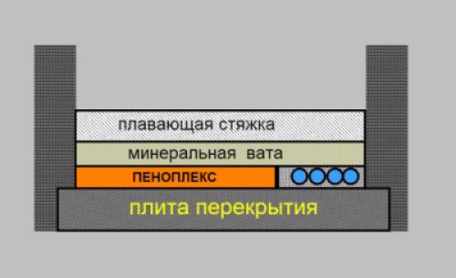

По плитам перекрытия есть небольшой перекос. Две плиты, на которых расположены кухня и санузел, расположены чуть ниже остальных. Вроде бы все получается хорошо: в черновую выравнивающую стяжку спрячутся трубы отопления (это 30-40мм), далее вата (25мм) и стяжка (60-70мм). Общая толщина стяжки на этих двух плитах получится порядка 100мм. Перегородка между кухней и санузлом - кирпичная. Ее отделка (штукатурка + плитка) также будут иметь приличный вес....Одним словом я немного переживаю за нагрузку на плиты (из-за кирпичной перегородки переживаю фактически только за эти две плиты). Возникает идея уменьшить вес и объем работ выполнив черновую стяжку лишь в той части, где будут проложены трубы отопления. А на оставшейся бОльшей части кухни положить пеноплекс. Конструкция получится как на приведенном ниже рисунке. Скажите пожалуйста, можно/допустимо/целесообразно ли выполнить такую конструкцию, чтобы не ухудшить звукоизоляцию? С одной стороны, вроде бы получается плавающая по вате стяжка, но с другой стороны, в этой конструкции присутствует пеноплекс, который не лучшим образом влияет на звукоизоляцию. Как вообще такая конструкция повлияет на итоговый результат?
Или же все-таки выполнить черновую стяжку "однородной", но облегченной?

Postby TpcAlam » 04 Oct 2019, 22:15
Если при такой конструкции звукоизоляционные свойства пола будут эффективными, да еще и нагрузка на перекрытие не будет большой, то можно вообще "забыть" про черновое выравнивание керамзитобетоном? Разложить пеноплекс куда проще чем сделать черновую стяжку..... А есть ли на Ваш взгляд, Андрей, в такой конструкции какие-то нюансы, которые следует учесть при выполнении работ?
Ну, например:
1. Важно или нет где именно по отношению к границе "пеноплекс - стяжка с трубами" будет располагаться граница разных минеральных плит? Может нужно вату сверху расположить со смещением так, чтобы ее стыки максимально НЕ совпадали с границей "пеноплекс - стяжка с трубами"?
2. Насколько ровным должна получиться граница "пеноплекс - стяжка с трубами"? У меня есть предположение (на примере Ваших рекомендаций касательно выступающих анкеровок плит), что граница должна быть максимально плавная, чтобы под ватой не было каких-либо "ступенек". Правильно?
3. Общая толщина такого комбинированного выравнивающего слоя как-то влияет на итоговую звукоизоляцию?

Postby Андрей Смирнов » 04 Oct 2019, 23:13
Слой минеральной ваты должен быть сплошным, без щелей и неплотностей. Поверх ваты слой гидроизоляции для исключения протекания раствора.
В этом случае конечно же лучше исключить совпадение стыков ваты со стыком "пеноплекс-стяжка с трубами".
Ступеньки и неровности основания под слоем ваты не должны быть более 3-5 мм.
Общая толщина комбинированного выравнивающего слоя особого значения не имеет.
Равномерность толщины стяжки обеспечить сложно в пределах всей площади квартиры.
Уровень пола может отличаться на несколько миллиметров/сантиметров в пределах квартиры.
В принципе это не страшно, если применяется акустическая вата плотностью около 120 кг/м3.

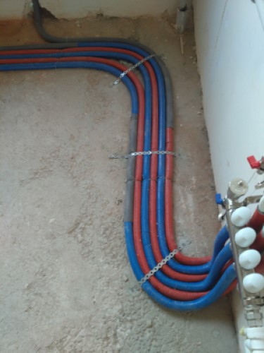

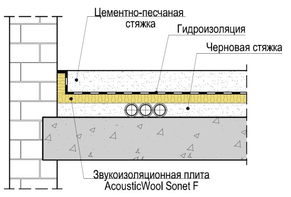

Postby TpcAlam » 23 Oct 2019, 21:30
Здравствуйте, Андрей. У меня возникают новые вопросы связанные с минеральной ватой. В описании материала AcousticWool Sonet F на сайте приведены 2 схемы применения. Чуть ниже - одна из них, которая меня интересует. Пока мне не сделали отопление я как-то об этом не задумывался.... На приведенном рисунке имеются 3 трубопровода, сверху которых уложена вата и стяжка. 3 трубы расположены вплотную и зазора между ними и ватой нет (ну то что некоторый зазор есть за счет теплоизоляции, например, энергофлекс, это понятно). Скажите пожалуйста, сколько труб возможно/допускается проложить таким образом, чтобы не нарушить целостность всей конструкции?
Если труб будет "много", то... в этой области "эффективная площадь", на которую давит стяжка и вата, будет меньше, а значит при одном и том же весе стяжки усилие на вату увеличится...вата сомнется больше и возникнет какая-либо вероятность повреждения трубопроводов, так как стяжка будет давить на трубы через вату. Аналогичная ситуация происходит, как я понимаю, когда трубы укладывают посреди первого слоя ваты, накрывая все это еще одним слоем. Стяжка все равно оказывает воздействие на такие трубопроводы. В моем же случае (3 радиатора отопления) на полу уложены 6 труб практически вплотную. Ширина получившейся "трубной магистрали" не превышает 250мм (200-250мм). Это максимальная ширина. Далее, с каждой точкой входа/выхода радиатора количество труб уменьшается и опасений как-то особо нет. А вот непосредственно под котлом и на некотором расстоянии от него до первого радиатора ширина этой "трубной магистрали" 200-250мм, да еще и повороты...(см фото). Стоит ли мне чего-то опасаться? Или смело можно использовать схему их приведенного примера даже при бОльшем количестве труб? Планирую использовать Rockwool Floor Batts, очень близкую по характеристикам к AcousticWool Sonet F.
И ещё вопрос. В описании к AcousticWool Sonet F сказано
Благодаря ламинарной структуре ориентации волокон, плиты AcousticWool Sonet F обладают более низкой динамической жесткостью по сравнению с аналогичными базальтовыми плитами такой плотности, что обеспечивает экстремально высокие показатели звукоизоляции ударного шума
Ламинарная структура на изоляцию от воздушного шума никак не влияет? Она влияет только на звукоизоляцию ударного шума? Понимаю, что вату Вашего производства купить в нашем регионе я никак не смогу, но этот вопрос все-таки мне интересен.

Postby Андрей Смирнов » 24 Oct 2019, 09:42
Не вижу проблем в вашем случае, если будет применяться схема устройства пола с черновой стяжкой толщиной соответствующей диаметру трубопроводов. В этом случае трубы в мягкой изоляции полностью утоплены в раствор.
Выше уложен слой минеральной ваты и затем армированная (!!!) стяжка.
Пока раствор свежий, он равномерно распределяется по поверхности ваты со слоем гидроизоляции и практически не оказывает существенного давления на трубы, т.к. они не контактируют со стяжкой непосредственно.
После застывания раствора армированная стяжка распределяет нагрузку от людей и мебели на достаточно большую площадь и нагрузка на трубы также незначительна.
Это похоже на разницу между танком и автомобилем, едущими по болоту. Танк тяжелее, но площадь гусениц большая, автомобиль легче, но площадь опоры колес маленькая. Танк проезжает по болоту, а автомобиль увязает :)
