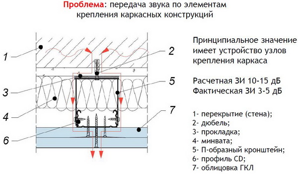

Андрей добрый вечер, дошли до монтажа потолков.
Виброподвесов у нас тут никаких нету, поэтому будет делать на обычных прямых подвесах кнауф, которые будут крепиться к потолку анкер-клиньями.
Вовпрос в том, нужно ли между прямым подвесом и плитой перекрытия прокладывать изолон/к-флекс, те даст ли это какой-то значимый эффект или это бесполезно?
Если есть эффект, то лучше изолон или к-флекс?
AlexBal
Posts: 36
Joined: 02 Oct 2018, 05:22
Location: Астана, Казахстан
Re: Звукоизоляция квартиры
Postby Андрей Смирнов » 23 Oct 2019, 09:45
AlexBal wrote:Андрей добрый вечер, дошли до монтажа потолков.
Даже если вы примените самую эффективную прокладку между прямым подвесом Кнауф и потолком, звук будет передаваться через анкерное крепление, которое жестко соединяет перекрытие с каркасом подвесного потолка
Передача шума по каркасу_новый размер.JPG (71.44 KiB) Viewed 7893 times
