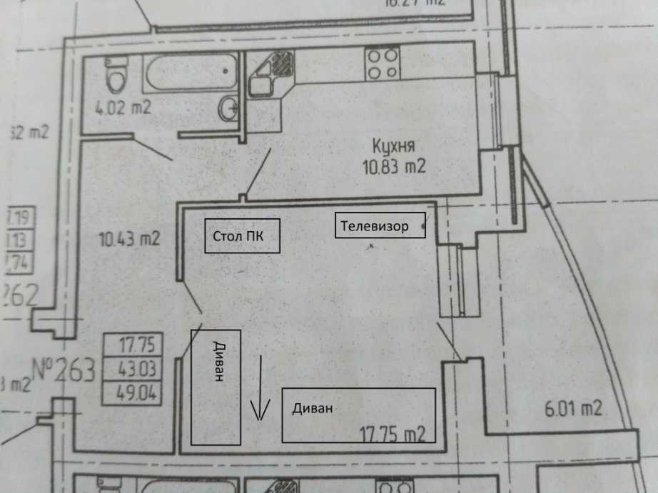

Здравствуйте.
Тоже решил здесь спросить.
Квартира на последнем 12 этаже, сверху тех. этаж. Межквартирные стены белый силикатный кирпич, межкомнатные - вроде полнотелый ПГП 80мм.
Сделал пол по лагам в комнате по точечным опорам 50х50мм на красном силомере sr220, раскладка примерно в два раза чаще, чем на альбомном решении по sr450.
Комната почти квадрат, 4.15х4.35м. Высота потолков 2,75(плюс минус кривизна).
Защищался в большей степени от воздушных шумов снизу: разговор, телевизор и т.д.
На лаги постелил два слоя фанеры 18+15мм, что по весу составляет примерно 23кг на м2. Расстояние от плиты перекрытия до настила 6см. Внутри вата Роквул акустик батс.
Присутствует эффект резонанса на низах, низкочастотный пинок, если чуть сильней топнуть по полу. И если сильно топают снизу, то тоже передается низкочастотный пинки.
Скачал на телефон звуковой анализатор спектра. Если топнуть по полу выделяется горб в районе 41-44гц. Полагаю, что нужно догружать.
Если постелить еще лист ГВЛ 12,5 мм, это еще +15кг/м2, можно спрогнозировать какой будет результат и достаточно ли этого будет?
Еще момент, если топнуть между двумя диванами, возле стены(на схеме показано стрелкой), то низкочастотная волна более продолжительная, аля сабвуфер.
Это только в одном месте так. Почему так может происходить?
И еще, сначала не хотел, но теперь уже подумываю все таки снести эти ПГП перегородки и поставить на каркасе. Все таки они ощутимо переизлучают, хоть и эффект от пола сильно заметен.
Они как-то влияют на эти резонансные явления пола или нет?
