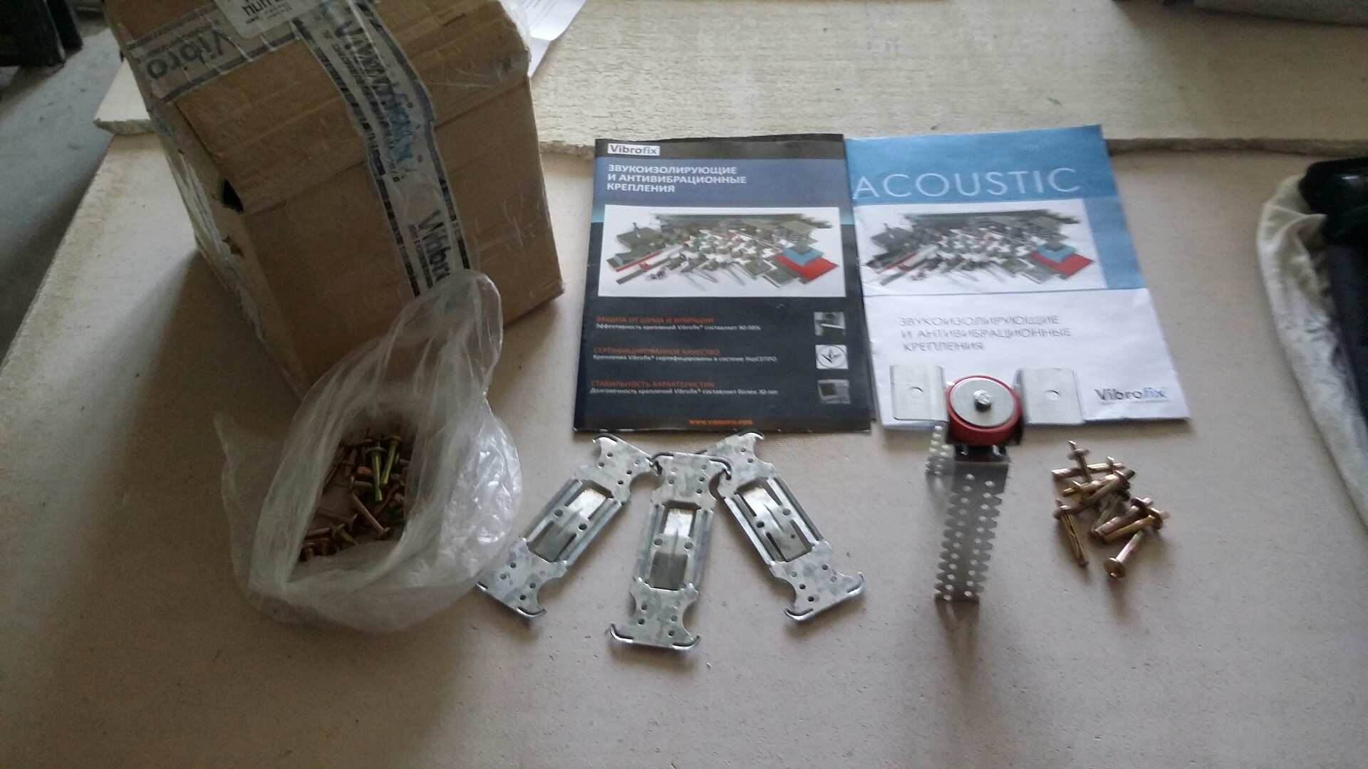

Postby Андрей Самара » 27 Feb 2018, 18:36
Vibrofix pu заказывал в Питере . Также они есть во многих интернет-магазинах , но Игорь Стеценко официальный дилер Vibrofix отговорил , так как очень много подделок !!! Так что я решил не рисковать , тем более , что цена одинаковая . Переплатил только 380р. за забор груза транспортной компанией . Сама транспортировка 400р.
Vibrofix pu , анкер-клинья , соединитель двухуровневый knauf .

Postby Андрей Самара » 27 Feb 2018, 18:44
Двухуровневый соединитель knauf толщина 1 мм и вес 43 гр -РАРИТЕТ , купил на авито . Сейчас они 0,9 мм и вес 39 гр. у knauf . Во многих строймаркетах других производителей - вообще фольга !!!
Анкер-клин тоже "чистокровный немец" середины 2000 . Брал вместе с соединителями .

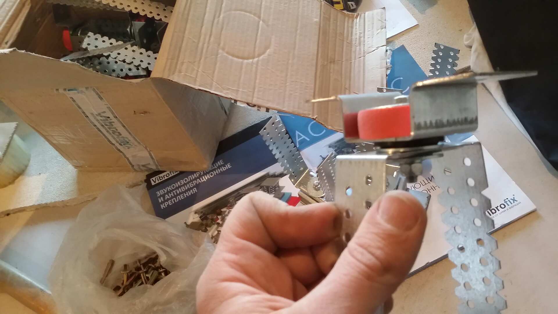

Postby Андрей Самара » 27 Feb 2018, 18:51
Vibrofix pu сделан очень аккуратно ! В руках приятно держать ! Устроен гораздо сложнее , чем выглядит на картинках . Чувствуется инженерная мысль !
Толщина металла , как и заявлено 1,5 мм у кронштейна и 1 мм у подвеса .
Единственное , что пришлось чуть-чуть ослабить крепление кронштейна и подвеса ,чтобы выровнить их симметрию относительно друг друга . Пять минут работы .

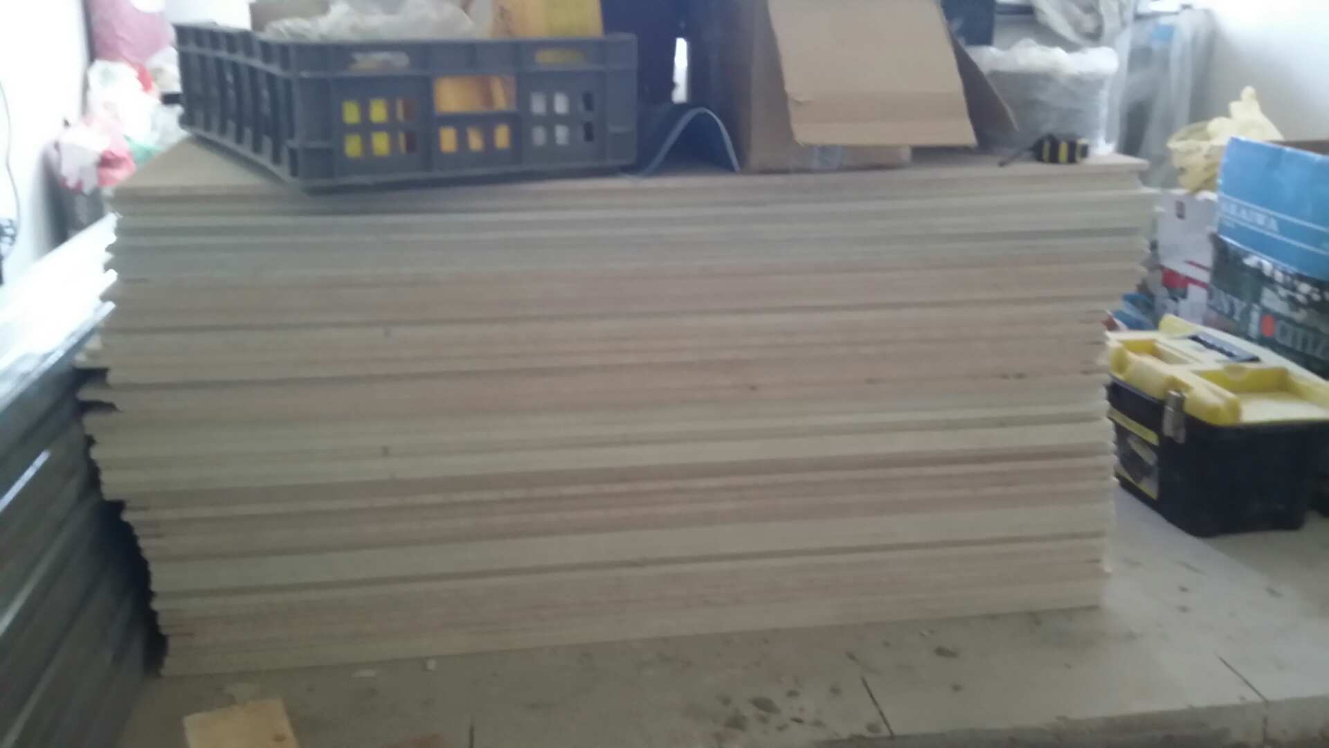

Postby Андрей Самара » 27 Feb 2018, 19:14
Андрей Смирнов рекомендовал для моих целей ГКЛ . Но мне подвернулся ГВЛВ knauf суперлист по 300р за лист . Сейчас эта цена за обычный гипсокартон ГКЛВ средненького производителя . Итого: ГВЛВ 41 лист - 12,5 мм и 10 листов -10мм .
ГВЛВ 51 лист - 15300р (вес 45 кг и 36 кг) Вес 2205 кг.
Доставка - 1500р. ( обычная газель 1,5 тонны такой вес не возьмёт , так что доставка дороже среднестатистической )
Подъем на 5 этаж- 5000р двум грузчикам (носили в четвером 7 часов , я с отцом и двое грузчиков) Так что этот пунктик не стоит сбрасывать с счетов при составлении сметы !

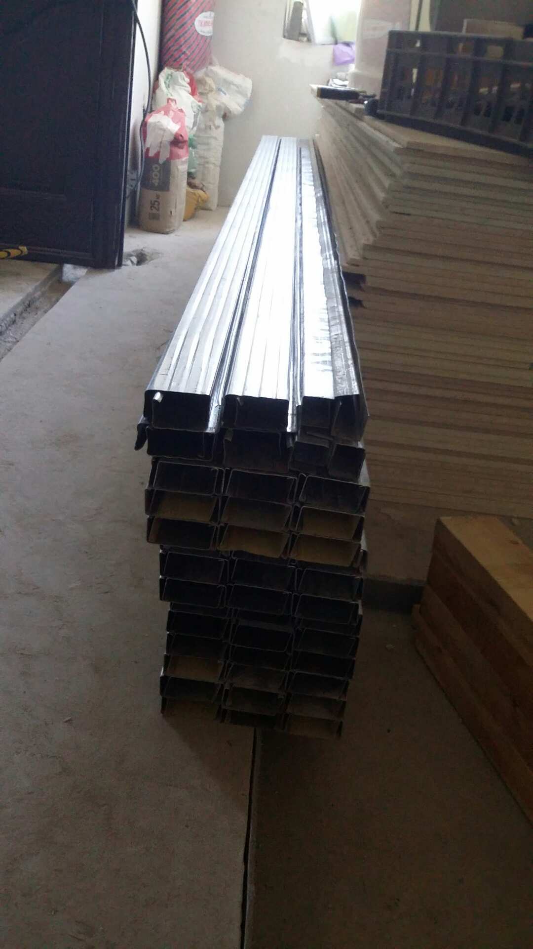

Postby Андрей Самара » 27 Feb 2018, 21:33
Профиль 60×27 .
80 штук
Толщина металла 0.65 - 0.7 мм

Postby Андрей Самара » 27 Feb 2018, 22:10
Все конструкции в квартире решил делать из профиля 60×27 и 27×28
1 .Вид перегородки : два профиля 60×27 скручиваются двутавром получается стоечный . В качестве направляющего используется также 60×27 (только надо подрезать и отогнуть края для захода стоечного )
Плюсы:
Увеличивается жёсткость по сравнению с обычным стоечным 50×50
Увеличивается ширина полки с 50 мм до 54 мм , что очень удобно для прикручивания ГКЛ на стыках листов
2.Вид перегородки : 60×27 вставляется в 27×28 . Параллельно стоящие две такие конструкции обращённые друг к другу скрепляются точечной , чем угодно ( обрезками подвесов , профиля и т.д.)
Плюсы:
Можно сделать каркас любой толщины , а не только стандартные 50 или 100 (ЧТО ОЧЕНЬ ВАЖНО ДЛЯ НАШИХ МАЛОГАБАРИТНЫХ КВАРТИР)
Для Санузлов вообще самый лучший вариант . При стандартной толщине каркаса 100-110 мм внутри легко без помех можно подвести водоснабжение для смесителей душа и т.д. И САМОЕ главное канализацию 50мм . Между профилями 60×27 как раз образуется это свободное расстояние .Стандартный стоечный 100×50 для этих целей надо резать внутри , что мало приятно и ослабляет конструкцию .

Postby Андрей Смирнов » 27 Feb 2018, 22:27
Не уверен в правильности подхода...
Postby Андрей Самара » 27 Feb 2018, 22:34
Почему ?
Андрей Самара
Posts: 128
Joined: 27 Mar 2017, 18:45
Postby Андрей Самара » 27 Feb 2018, 22:36
Безотходное производство ! Все обрезки соединителями скрепляются или кусочками 27×28. Получившейся ещё прочнее получается , чем целый !

Postby Андрей Самара » 27 Feb 2018, 22:42
Этот тип конструкций имеет на мой взгляд один существенный минус !
Это время которое на него надо затратить по сравнению с классическим .
И такое делать можно только самому для себя !

Postby Андрей Самара » 28 Feb 2018, 07:18
Андрей , забыл сказать , что профиль брал напрямую у производителя .
Обошелся весь объём в 6240р (78р за штуку)
Перегородки с 50×50 и 100×50 knauf мне обошлись бы в 2 раза дороже !!!
Самое лучшее предложение было около 14000р.
