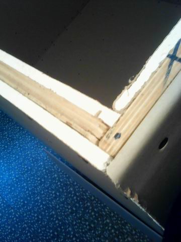

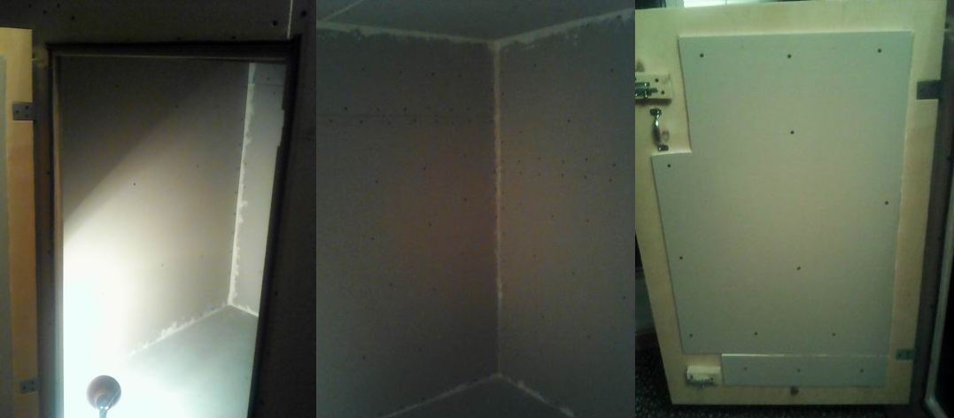

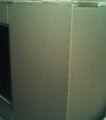

Postby kyw1013 » 02 May 2017, 18:07
http://rgho.st/8QZJj295F
Вот тест, музыка и частоты.
музыка - 28дб
100 - 25 ( скорее всего это не 100 гц, а выше, сабом специально не тестировал)
200 - 30
500 - 30
Resize of IMG_20170425_132402.jpg (26.75 KiB) Viewed 11731 times
Resize of IMG_20170501_233347.jpg (71.46 KiB) Viewed 11731 times
Resize of IMG_20170501_233246.jpg (14.35 KiB) Viewed 11731 times

и стройте лучше с минватой. когда слушаешь звук на компе кажеться что хорошо глушит, а вот в будке - не особенно. вообщем по ощущениям - будка глушит не более чем на 20 дб, что маловато, хотя на компе кажеться и по замерам получается- около 30дб.
возникло подозрение что микрофон мобильника хуже улавливает слабые звуки, но проведя тест подозрение не оправдалось. возможно это и действительно 30дб. но что то слабо вериться.
можете скачать любой музыкальный редактор, например audacity, и сами провести как звук глушится при децибелах разных. разбереться даже ребенок.
стучали молотком двумя этажами выше. сравнительно не громко - в будке все равно было слышно хорошо. для 30 дб что то очень скромно.
человек с будкой для сакса за полтора года услышал в ней только перфоратор, очень тихо, и то считал что его не будет слышно.
