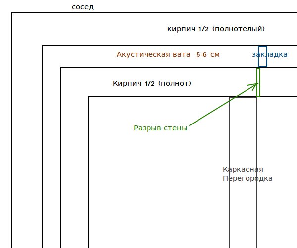

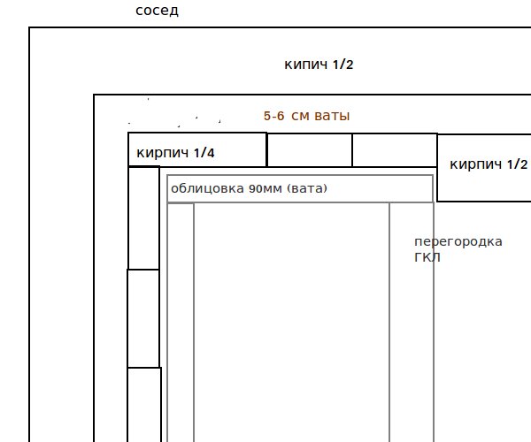

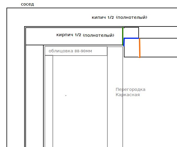

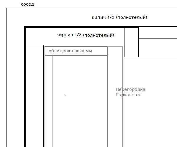

Представляю три схемы с тремя возможными вариантами в моем случае.
Первая схема: восстановить мою стену не в пол кирпича, а в 1/4 кирпича, между кирпичами акуст. вата (5 см, мягкая), и облицовка на относе, 1-3 слоя ГВЛ.
Минусы (которые я вижу): судя по всему многослойная стена (3х слойная конструкция), снижена масса на 1/4 кирпича.
Вторая схема: возвести свою кладку в том же виде 1/2 кирпича, но вплотную к соседней стене, с минимальным зазором (0,5см) далее облицовка с относом, акустической ватой, и 2-3 слоя ГВЛ. Минусы (которые я вижу): нет зазора между кирпичами, и стена как бы получается кирпичная одна (в кирпич), но правда зато 2х слойная стена. Хотя может в моем случае это и не важно. или минус..
Схема вторая Б: Вариант такой же но стена вплотную в 1/4 кирпича, суть в том что теряем четверть массы (стена в 0,75 кирпича. если так можно выразиться) но можем сделать облицовку в 100 профиль. Отдельной картинки нет правда, но технически почти тоже самое что второй вариант.
Третья схема. Вернуть все как было (2 стены по 1/2 с зазором 5 см), с небольшим уточнением, более качественная кладка (не влияет), между стенами акустическая вата, и вторая стена с моей стороны, разорвана в границах будущего помещения, оштукатурить. Без облицовки - нет места. Общей изоляции стены в 1 кирпич, вроде как хватает, по частотам испытаний стены в кирпич не нашел, увы... Ну и пара децибел допустим даст 5 см относа стенок, и может децибел другой вата... То есть представляет собой часть стен подсобного помещения. К этим стенам крепиться ГКЛ перегородка по всем правилам. Минус в том что стена будет стоять на перекрытии, хотя можно подложить под нее, вязкоупругий материал в теории, главное чтобы не свалилось :)
Сам склоняюсь к варианту 2 или 2.1. Прошу подсказать наиболее приемлемый вариант.

Наибольшей ЗИ будет обладать ограждение "массивная стена + гибкая облицовка на относе", т.к. у такой конструкции самое низкое значение собственной резонансной частоты. Поэтому только вариант 2, причем никакого зазора между кирпичными стенами не должно быть, две стенки надо тщательно связать и замонолитить раствором и только затем выполнять каркасную ГКЛ облицовку на относе.

Посмотрите, пожалуйста, как сделать лучше разрез стены три варианта разными цветами выделил.
cherazu
Posts: 63
Joined: 12 Nov 2016, 18:21
Location: Татарстан, Казань
Re: Звукоизоляция в квартире.
Postby Андрей Смирнов » 05 Feb 2017, 13:15
зеленый
