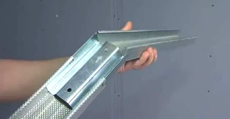

Профиля такие брать:
Vibrofix Liner 28, направляющий профиль (ширина 28 мм, длина 3 м)
Vibrofix Protector, крепление универсальное
На потолок аналогично ?

И вот не могу разобраться: профиля прибиваются только вертикально или ещё сверху и внизу поперечные ?
К чему пластины ваты акустик вул гласс флор закрепляются ?? Их нужно оборачивать каким полиэтиленом, дабы они не вредили дыхательным путям ?
Spleen
Posts: 41
Joined: 16 Dec 2013, 15:52
Re: Нужна помощь по звукоизоляции и акустическому оформлению ком
Postby Андрей Смирнов » 19 Dec 2013, 00:05
Spleen wrote:И вот не могу разобраться: профиля прибиваются только вертикально или ещё сверху и внизу поперечные ?
Профили монтируются только вертикально.
Плиты акустик вул гласс укладываются в каркас.
Ничем оборачивать акустик вул гласс не нужно.

Потолок где-то 3.25 м на 5.25м.. как тогда в моём случае использовать профиля ? ведь они только 3 метра :( дорезать куски 25 см и привинчивать рядом с 3 метра рейками ???

Это вопросы технического характера, а не акустического. Я не учитель курсов по монтажу систем сухого строительства Кнауф, для этого есть свои специалисты... :)
