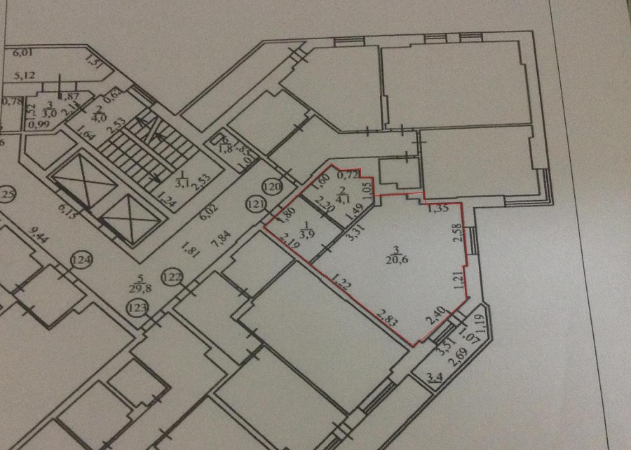

Postby Ksenia I am » 07 Dec 2015, 18:23
Добрый вечер уважаемые участники и специалисты форума! Возникло желание сделать звукоизоляцию в квартире, располагается в России, город Ижевск.
Квартира-студия, комната 20,6 м2. Прилагаю схему и размеры комнаты. На данный момент там полная пустота - предчистовая отделка.
Вопрос про звукоизоляцию возник после посещения других новостроек-монолитов. Всегда отмечают хорошую слышимость соседей, особенно сверху - некоторые просыпаются от чужого будильника. На днях была в квартире - в соседней квартире делали ремонт и очень слышен был разговор соседей в смежной с моей комнате (на схеме квартира та, что сверху от моей - номер 120). Другие соседи (квартира 122) еще не начинали ремонт и не знаю насколько будет слышно их.
Итак, цель - звукоизоляция потолка(полной уверенности еще нет по потолку), смежных с другими квартирами стен (от разговоров, звуков телевизора, музыки и тд). Но рассматриваю бюджетный вариант, так сказать минимум, но достаточный, чтобы не было ощущения, что в моей квартире кто-то есть. Также я вижу между квартирами вентиляционный короб - нужно ли заняться и им тоже или будет достаточным закрыть стену длиной 1,35 м?
Ремонт- планирую поклейку обоями. Если потолок нужно будет звукоизолировать, то там будет покраска. И еще для информации- высота потолка 2,57 м.
Вопрос такой - по вашему мнению какие поверхности требуют звукоизоляцию? И какая конструкция подойдет при бюджетном варианте.
Спасибо за внимание!
