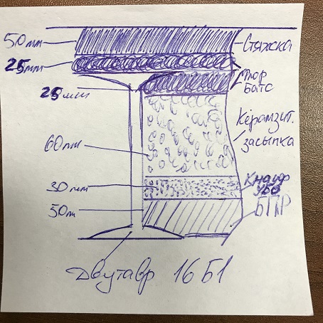

Postby Shark » 29 May 2017, 12:57
Добрый день, Андрей!
Покритикуйте пожалуйста "пирог" пола.
Задача в первую очередь защититься от ударного шума - сверху две детских комнаты :mrgreen: ну и про воздушный шум забывать конечно же не будем.
Имеем перекрытие выполненное металлическим двутавром 16Б1 с заполнением из сборных железобетонных плит БПР (50мм). Поверх плит БПР выполнен выравнивающий слой из кнауф УБО (30мм). Таким образом до верхней полки двутавра осталось 80 мм.
Как я понимаю, необходимо заполнить пространство между БПР и верхней полкой двутавра и если при этом будет 2 разных материала - то еще и лучше.
Думаю сделать так:
Слой керамзитной засыпки - 60 мм
Плита Rockwool Флор Баттс 1000х600х25 мм в два слоя.
цементно-песчаная стяжка, армированная сеткой 5ВР1 - 100*100 (или лучше 50*50?)
Финишное покрытие:
лист фанеры - 10 мм.
инженерная доска 18 мм.
Извините за качество графической части :oops:
