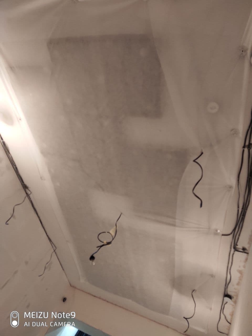

Здравствуйте, опять вынужден Вас донимать вопросами:) Собственно, смонтировал вату по центру комнаты( не стал докупать на всю площадь). Вата акустик вул сонет 50 мм, закреплена на грибки дюбель-саморезами. Закрыта агроволокном 50 плотнотсти, агроволокно натянуто максимально, по периметру закреплено теми же грибками и дюбелями. Фото прилагаю.
После монтажа всего этого на потолок возник неприятный эффект - при воспроизведении громких звуков, хлопков, чихания - в конце звука появляется дребезжаще-звенящее эхо, как бы металлическое.
Что могло послужить причиной в конструкции? Дело в плотно натянутом агроволокне и пустотах в некоторых местах под ним? так оно же вроде перфорированное. Растолкуйте, пожалуйста.
Добавлю так же, что боковые длинные стены строго параллельны друг-другу, расстояние между ними 3.14 см. Возникла мысль: может вата на потолке заглушила гулкое эхо а остался флаттер между стенами?:)-

Такая обработка потолка может только подглушить комнату, но никак не сгенерировать какое-то эхо.
Когда все поверхности комнаты "голые" и комната гулкая, вы слышите все возможные акустические дефекты (эхо, порхающее эхо, концентрация звука и т.п.).
Если какая-то плоскость акустически обрабатывается, то она исключается из общей картины дефектов.
Но часто влияние такой поверхности маскирует какой-то другой менее выраженный акустический дефект.
После обработки одной поверхности дефект не появляется, а может стать просто более заметным без этой маскировки.
Это типичное явление в процессе поэтапной акустической обработки комнаты.
В вашем случае это может быть флаттер между стенами.
Попробуйте на одну из стен закрепить что-то поглощающее (минвата, одеяло, ковер, плотную ткань или даже плотны полиэтилен).
