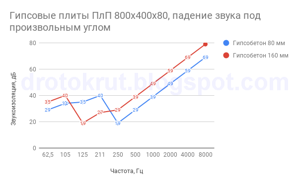

Postby profeMaster » 31 Jan 2021, 17:33
вот такое получилось. Дальше есть приближенный подход, в нем появляется плато, и рост звукоизоляции в дампинг-регионе через 2 октавы снижается с 10 Дб на октаву до 6, но еще курю :)
Гипсовые плиты ПлП 800х400х80, падение звука под произвольным углом.png (32.04 KiB) Viewed 10162 times

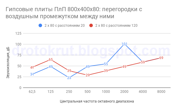

Postby profeMaster » 01 Feb 2021, 02:31
приближенный подход призван заменить точный, поэтому не заинтересовал.
посчитал звукоизоляцию своей существующей стены из двух перегородок (воздушный промежуток 2 см) и стену, в которой перегородки друг от друга на расстоянии 12 см (такую стену замеряли в одной из работ).
числа, попавшие в режим C, который действует для далеко разнесенных перегородок, заменил числами из расчета звукоизоляции для только одной половинки, за неимением объяснения в книги, как делать правильно.
Андрей, прокомментируете правильность данных?
Гипсовые плиты ПлП 800х400х80_ перегородки с воздушным промежутком между ними.png
Гипсовые плиты ПлП 800х400х80_ перегородки с воздушным промежутком между ними.png (33.09 KiB) Viewed 10116 times

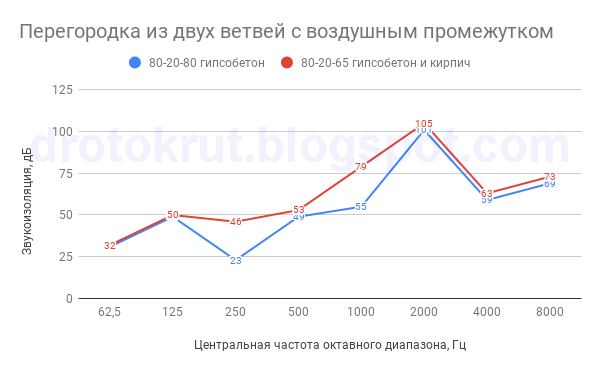

замена моей половины перегородки из гипсовых блоков на кирпич дает существенный плюс к расчетной звукоизоляции
Перегородка из двух ветвей с воздушным промежутком.png (33.11 KiB) Viewed 10114 times

Postby Андрей Смирнов » 01 Feb 2021, 12:35
profeMaster wrote:приближенный подход призван заменить точный, поэтому не заинтересовал.
Вы сами видите, что в ваших расчетах увеличение воздушного зазора почему-то снижает ЗИ выше 250 Гц, что нереально, должно быть наоборот.
Любые расчеты необходимо верифицировать с помощью результатов натурных или лабораторных измерений.
Необходимо также критически относиться к своей работе, я имею ввиду ваши расчетные показатели на некоторых частотах выше 100 дБ, такого просто не может быть.

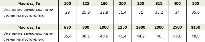

Акустические испытания перегородки из ПГП 80 мм (Rw=39 дБ) были выполнены лабораторией акустики ННГАСУ, г. Нижний Новгород, можете сравнивать со своими расчетами.
ЗИ почастотно.jpg (47.41 KiB) Viewed 10028 times

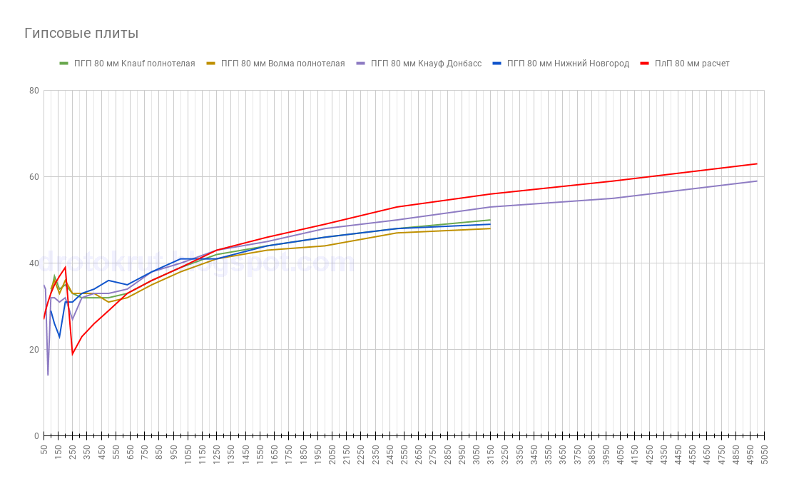

Андрей Смирнов wrote:Акустические испытания перегородки из ПГП 80 мм (Rw=39 дБ) были выполнены лабораторией акустики ННГАСУ, г. Нижний Новгород, можете сравнивать со своими расчетами.
сравнил, плюс добавил еще несколько найденных протоколов. Мои расчетные значения на графике отражены красной кривой. Провал звукоизоляции в районе 250 Гц обусловлен значением критической частоты 211 Гц, так как до нее идут значения из области действия массы, а после - из области действия демпфирования. Каких-либо указаний по получению несколько больших значений нет (если не рассматривать приближенный подход с его плато).
Гипсовые плиты.png (53.02 KiB) Viewed 9981 times

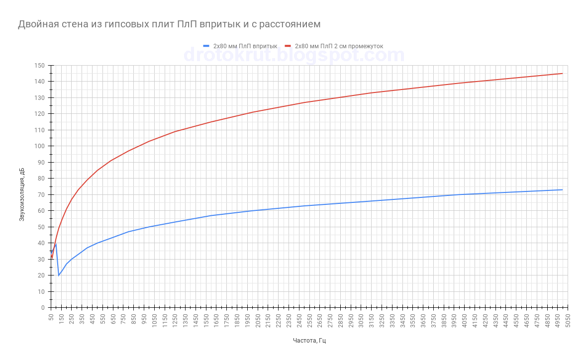

Postby profeMaster » 03 Feb 2021, 04:57
Андрей Смирнов wrote:Более эффективным решением с точки зрения строительной акустики будет следующее:
1. демонтировать гипсовую перегородку с вашей стороны (рис 1)
2. смонтировать её заново вплотную к соседской без воздушного зазора!!! (рис 2)
3. смонтировать каркасную гипсокартонную облицовку (ГКЛ х 3 слоя) или ГКЛ Кнауф Титан х 2-3 слоя на максимально возможном относе от стены на независимом каркасе
как мы выяснили, предлагаемые в моей книге формулы дают нереалистичные значения. Но общий тренд они вроде как отражают - по сличению с доступными мне данными замеров, на примере графика звукоизоляции 80 мм гипсобетонной плиты выше.
сейчас решаю, нужно ли перестраивать мою часть двойной перегородки, отстоящей от соседской на 2 см, к соседской. Потому что мой рабочий - не профильный каменщик, и что он учудит на стене длиной 6 м, я даже не знаю. Без влияния облицовки, формулы показывают преимущество существующей разделенной конструкции. Стоит ли игра свеч - объединять гипсовые перегородки в одну?
Двойная стена из гипсовых плит ПлП впритык и с расстоянием.png (51.09 KiB) Viewed 9855 times

Postby Андрей Смирнов » 03 Feb 2021, 11:56
Рекомендация была совершенно другой.
Задача: увеличить ЗИ двойной гипсолитовой перегородки с минимальной потерей площади помещения
Решение: соединить две гипсолитовых перегородки в одну и добавить ГКЛ облицовку (именно обе этих операции, а не одна)
Максимальной ЗИ обладает конструкция, состоящая из двух элементов: массивного однородного ограждения и гибкой облицовки на относе.
Согласно законам строительной физики, звукоизоляция тем выше, чем больше масса однородного ограждения, чем больше глубина каркаса облицовки, чем более массивна гибкая облицовка.
Об этом вы можете прочитать в справочниках, например, того же Блази.

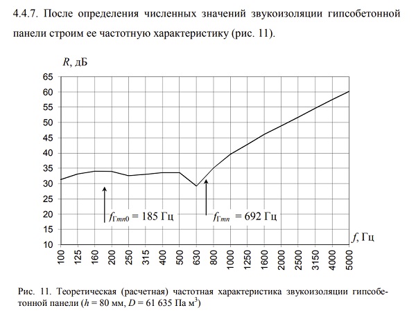

Ваш график не имеет ничего общего с реальной картиной, особенно значения ЗИ выше 80 дБ :)
Физика процессе гораздо более сложна.
Почитайте учебное пособие ИЗОЛЯЦИЯ ВОЗДУШНОГО ШУМА ОДНОСЛОЙНЫМИ ОГРАЖДАЮЩИМИ КОНСТРУКЦИЯМИ по ссылке http://www.bibl.nngasu.ru/electronicres ... 855443.pdf
ПГП ЗИ Д.В. МОНИЧ ННовгород.jpg (69.74 KiB) Viewed 9840 times
