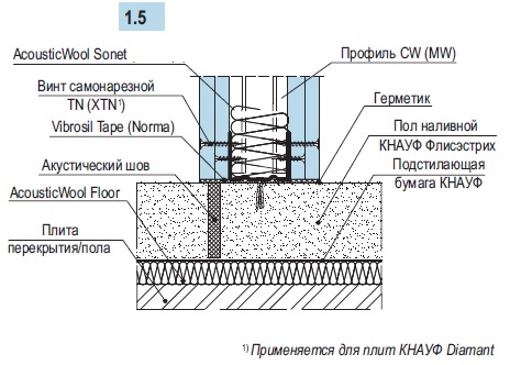

Postby Андрей Смирнов » 26 Dec 2016, 16:33
Bass wrote:Для звукоизоляции эффективнее устанавливать перегородки на звукоизоляционную стяжку, чем сначала делать перегородки, а потом заливать стяжку? Какую посоветуете последовательность работ для наилучшего результата?
Ответ зависит от постановки задачи.
Если требуется обеспечить высокую ЗИ между помещениями одной квартиры, то перегородки следует устанавливать на перекрытие и потом примыкать к ним плавающим полом.
Если требуется обеспечить хорошее снижение проникающего шума извне, то перегородки следует устанавливать на плавающий пол. Таким образом уменьшается передача звука со строительных конструкций на перегородки/облицовки. В этом случае под перегородкой рекомендуется выполнить акустический шов в стяжке плавающего пола.
Перегородка на плавающем полу.jpg (61.95 KiB) Viewed 18800 times
Postby Bass » 26 Dec 2016, 17:27
Андрей Смирнов wrote:Если требуется обеспечить высокую ЗИ между помещениями одной квартиры, то перегородки следует устанавливать на перекрытие и потом примыкать к ним плавающим полом.
Принцип такой же, только между отдельными помещениями. Помещение необходимо максимально звукоизолировать, чтобы звук из него проникал как можно меньше в смежные помещения. Как я уже писал выше, это цоколь, соответственно, смежные помещения - боковые и верхнее. Само звукоизолируемое помещение свободной планировки, стяжки ещё нет, сделана только перегородка для санузла.
Bass
Posts: 71
Joined: 29 Mar 2012, 11:41
Location: РФ, г. Рязань
Postby Андрей Смирнов » 26 Dec 2016, 17:51
Bass, я не умею догадываться. Вы не даете исходных данных и не описываете постановку задачи.
Фраза "Помещение необходимо максимально звукоизолировать" не имеет смысла сама по себе.
Нужно понимать назначение помещений, характеристики ограждающих конструкций здания, характер источника шума и т.п.
