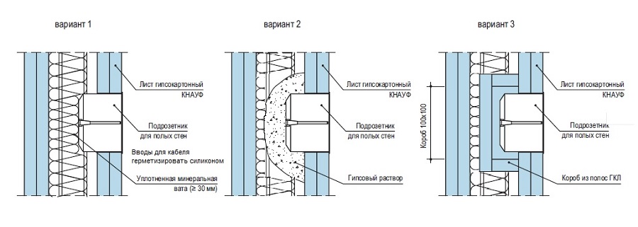

2) Как сделать розетку в стене с соседом, которая будет облицована по гипсокартонной технологии на независимом от стены каркасе

Розетки и выключатели врезаются в ГКЛ облицовку по стандартной технологии Кнауф для перегородок и облицовок.
ЗИ монтажных коробок resize.jpg (69.77 KiB) Viewed 17374 times
