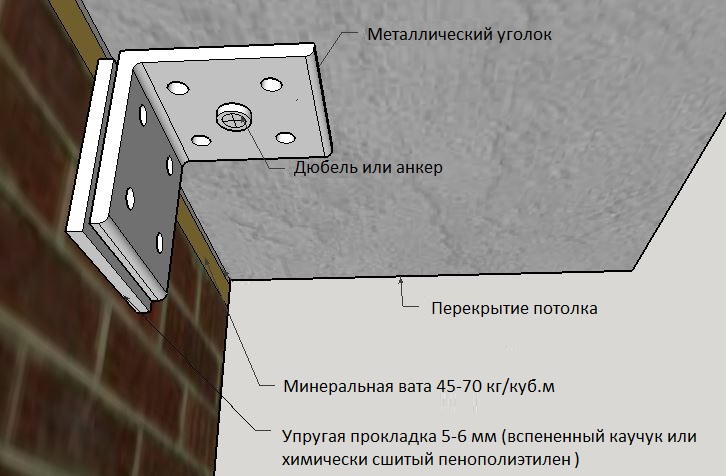

Татьяна, чтобы перегородка не упала необходимо её закрепить к перекрытию потолка.
Чтобы шум с перекрытия не передавался на перегородку необходимо избежать образования жестких связей.
Это можно обеспечить с помощью металлических уголков, закрепленных с двух сторон перегородки и примыкающих к ней через упругую прокладку.
Если при этом будет выполнен звукоизоляционный подвесной ГКЛ потолок, примыкающий к перегородке, то проблема стыка "стена-потолок" будет визуально решена.
