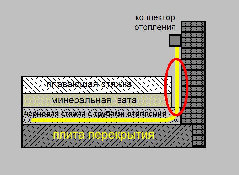

Здравствуйте, Андрей. Продумывая некоторые "детали" всех решений возник вопрос. Суть в следующем.
Имеем некоторые неровности по плитам. В слое черновой (выравнивающей) стяжке будут уложены трубы отопления. Следующими слоями будет вата и сама финальная стяжка. В кухне висит настенный котел, ниже которого будет располагаться коллектор отопления. От него будут уходить трубы в черновую стяжку. И вот как правильно (или лучше) выполнить зону обведенную красным? Необходимо же исключить жесткие связи плавающей стяжки от всех остальных элементов? Учитывая, что толщина ваты соизмерима с диаметром металлопластиковой трубы, то может в зоне входа труб целесообразно использовать двойной слой ваты по вертикальной части стены? Получится, что в первом слое ваты вдоль стены будет "пробел", в котором расположены все трубы, а вторым слоем ваты в зоне труб (не по всей длине) мы осуществим необходимую изоляцию и отсутствие жестких связей. Но тогда, наверное, необходимо вдоль всей этой стены проложить вату, а не демпферную ленту, чтобы не было разных материалов с разной упругостью вдоль одной стены? Или лучше сделать как-то иначе? Тогда как именно иначе?
P.S. Пока рисовал картинку вообще не знал как лучше сделать. Предложенное решение как-то само появилось в процессе написания сообщения, поэтому картинку с вариантом решения приложу позже, если так можно делать

Postby Андрей Смирнов » 14 Jul 2019, 09:56
Трубопроводы можно проложить и через слой плавающей стяжки.
Для этого достаточно изолировать их с помощью трубной изоляции из вспененного каучука толщиной 10-12 мм, например, К-Флекс.

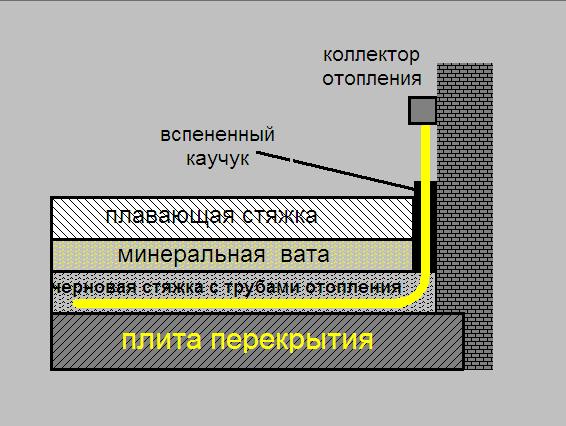

Postby TpcAlam » 16 Jul 2019, 12:33
То есть от черновой стяжки до верхнего уровня плавающей на трубопроводы отопления должна быть одета изоляция из вспененного каучука, как на рисунке. А так как трубы будут практически вплотную к стене, то демпферную ленту за ними уже можно не прокладывать, а проложить ее вдоль оставшейся части стены, правильно?

Postby Андрей Смирнов » 17 Jul 2019, 09:00
TpcAlam wrote:А предыдущее мое сообщение, Андрей? Я все правильно понял и нарисовал по поводу вспененного каучука на трубах от коллектора?
Вполне приемлемо.

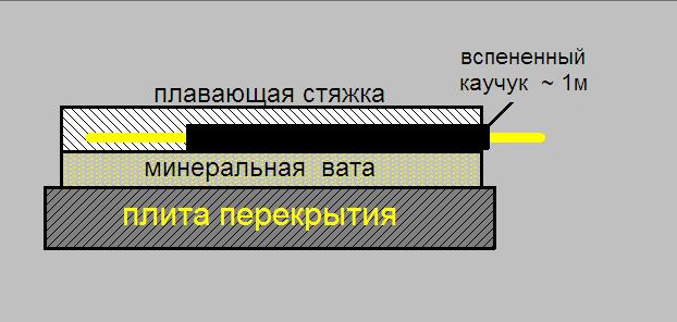

Postby TpcAlam » 18 Jul 2019, 09:07
Понял. Спасибо. Еще раз хочу спросить и уточнить по поводу водяного теплого звукоизоляционного пола. Конструкция,насколько я понял, должна быть выполнена как показано ниже, где трубопровод с теплоносителем изображен желтым цветом. Но, учитывая общую рекомендацию не прокладывать в плавающих стяжках коммуникации, хотелось бы "подстраховаться" как-то, что ли....не знаю как точно и правильно выразить мысль.... Подскажите пожалуйста, Андрей, если известно, много ли было выполнено таких конструкций теплых полов и были ли случаи повреждения трубопроводов в результате дальнейшей эксплуатации? Насчет повреждения тут есть нюанс, вероятно связанный с какими-либо ошибками при выполнении конструкции. Но если все сделать правильно (как на рисунке), то насколько все-таки это безопасно? Основную рекомендацию при выполнении такой конструкции я понял - это наличие трубной изоляции из вспененного каучука длиной около 1 метра при переходе трубопровода из "неподвижной" части в "подвижную" (точки входа/выхода). Необходимо использовать именно вспененный каучук толщиной 10-15 мм?

Postby Андрей Смирнов » 18 Jul 2019, 09:50
Схему вы привели правильную.
Получить "гарантию" на форуме, как вы понимаете, невозможно, т.к. много факторов может влиять на конечный результат.
Но эта схема в принципе должна исключить повреждение трубопровода если усадка ваты под статической нагрузкой со временем (не в момент устройства стяжки) меньше, чем толщина упругой трубной изоляции.
