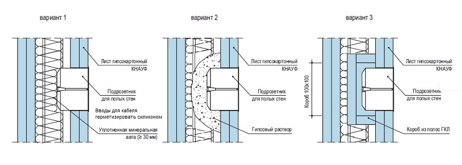

2) Вы часто показываете картинку как делать ЗИ розеток и выключателей
Вариант №1 - это тоже вариант с звукоизоляцией и он равноценент с вариантами №2 & N3? А что понимается под уплотненной минватой.
У меня стена W112 на каркасе 100мм + два слоя (по 50мм каждый) минваты (роквул акустик) внутри. Глубина подрозетника 62мм.
Если просверлить отверстие в гипсокртоне и вдавить туда подрозетник, то получится, что слой минваты толщиной в 100мм будет сжат до толщины 63мм - это считается за уплотненную минвату?

Postby Андрей Смирнов » 22 Sep 2019, 13:15
Отверстия в стенах следует заполнить цементным или гипсовым раствором на максимальную глубину и все.
Варианты 2 и3 равнозначны и более надежны по сравнению с №1.
