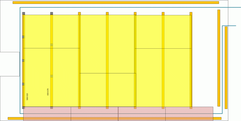

Postby Aper » 10 May 2018, 16:24
Добрый день.
Тоже делаю пол на лагах с силомером SR-450, поэтому напишу свой вопрос в этой теме.
Комната шириной 245-250 см. Шаг между лагами - 60 см. На лаги - 2 слоя фанеры, 21+18 мм.
Точнее, несколько вопросов :)
1. Шаг пятачков силомера у меня получается 50-52 см. Это нормально или стОит увеличить его до 65-67 см? Лаги - лиственница 50х50, но можно и 50x70 (+2см в высоту)
2. По периметру комнаты идет труба отопления, поэтому выдержать рекомендованное расстояние от стены до лаги 50-100 мм не получается. Допустимо ли оставить между лагой и стеной 1-2 см? Это при лаге шириной 50 мм, если уменьшать толщину лаги, то придется под длинными лагами сделать ленточную опору, но уже не из силомера, а из МаксФорте ШумоИзол (есть ограничение по времени, а силомер к нам едет довольно долго :( )
3. Очень хочется оставить более-менее приемлемый доступ к трубам, соответственно, фанера над трубами не будет включена в общую массу, а будет как бы отдельными плитами (на схеме обозначено розовым). Это сильно
повредит звукоизоляции? Ширина части для доступа к трубам - 20 см. Разумеется, фанера над ней тоже будет в два слоя и в разбежку.
4. Есть ли смысл добавить между листами фанеры (21 и 18 мм) лист гкл? Если да, то какой толщины?

Postby Андрей Смирнов » 10 May 2018, 17:09
Aper wrote:Добрый день.
для опор из SR-450/12 размером 50х50 мм шаг лаг и расстояние между опорами следует выбирать примерно 600 мм
если опоры будут просто из материала Силомер, то между крайними лагами и стеной можно оставлять 1-2 см. Показатели 50-100 мм взяты для случая применения креплений Vibrofix Floor, чтобы их было можно закрепить к полу.
не понял этого момента. Фанера над трубами не будет опираться на лаги с виброопорами? Или она должна быть съемной?
это необязательно в данном случае
Re: Пол по лагам на Силомере
Postby Aper » 10 May 2018, 22:46
Большое спасибо за консультацию.
Попробую немного подвигать конструкцию, чтобы обеспечить 60 см между опорами.
Будет опираться на лаги с виброопорами и будет прикреплена к лагами, все стандартно. Эта полоса нужна для того, чтобы в случае необходимости доступа к трубам не пришлось снимать весь пол, а только небольшую часть. Единственное, что меня смущает - часть над трубой будет иметь "сквозные", на всю толщину фанеры, щели с двух сторон - вдоль стены и вдоль основной части фанеры. А так все стандартно, лаги на силомере, плита из акустической ваты , лента кнауф между лагами и фанерой.
