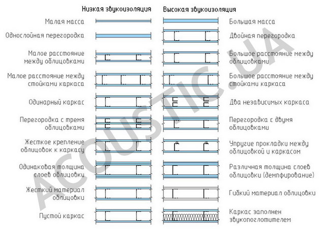

Вот тут написано, что надо лучше применять различную толщину облицовки. Это как понимать? Два 12 мм. листа будут хуже по ЗИ, чем один 12мм. и один 9 мм.?
Sound Insulation partitions 1.jpg (80.23 KiB) Viewed 12230 times

regis wrote:Вот тут написано, что надо лучше применять различную толщину облицовки. Это как понимать? Два 12 мм. листа будут хуже по ЗИ, чем один 12мм. и один 9 мм.?
Нет конечно.
Речь идет об облицовках одинаковой суммарной толщины и прочих равных условиях.
Например, для облицовки ГКЛ общей толщиной 25 мм состав 15 мм + 10 мм будет эффективнее по ЗИ по сравнению с 12,5 мм + 12,5 мм.
