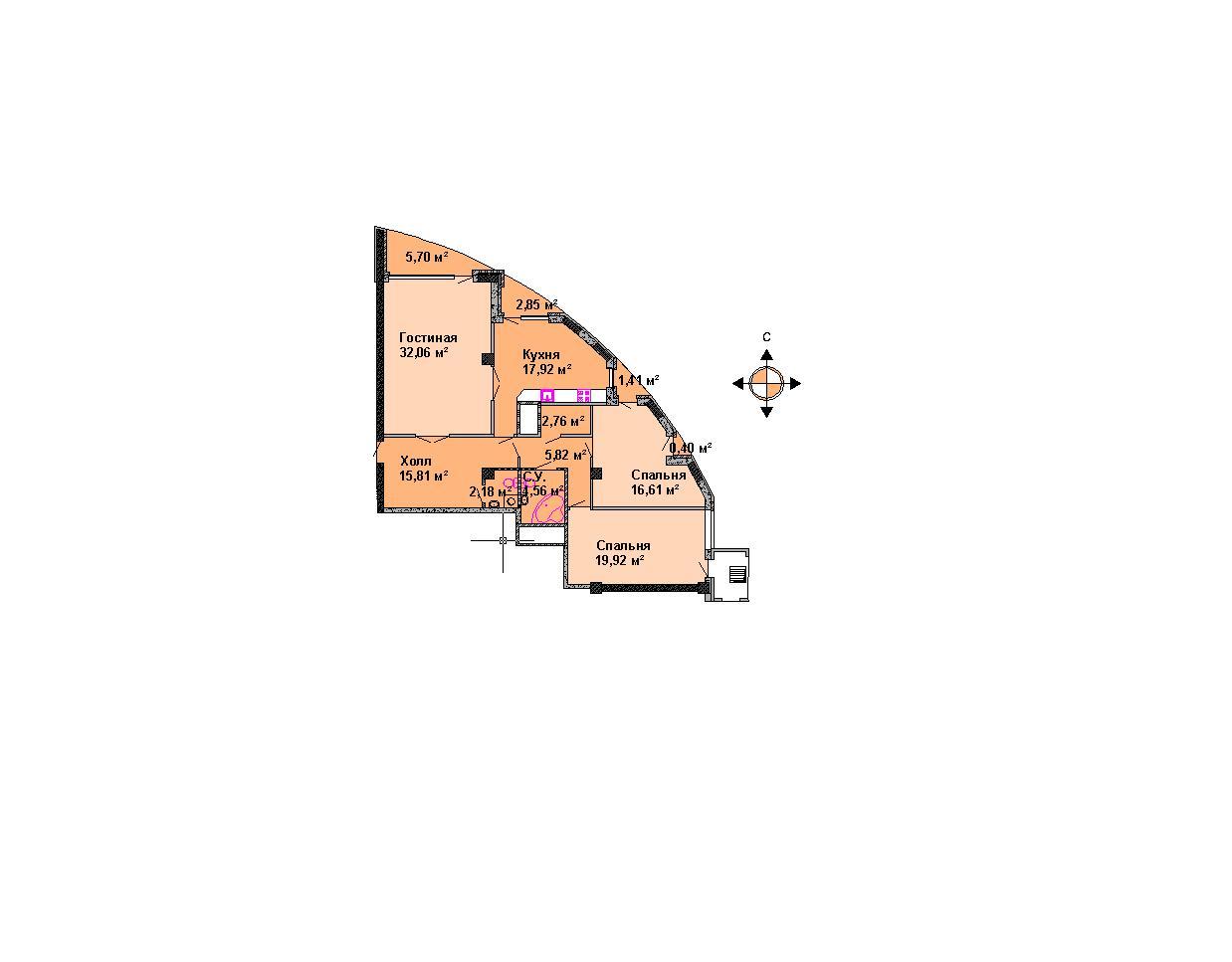

Прошу у вас помощи по звукоизоляции. Во вложении планировка. Стены черным - это монолит 200мм, серым - в пол кирпича. Строители залили стяжку с пластификатором и не проложили ленту под стеной, то есть она вплотную прилягает к стене. Под стяжкой 20мм экструдированный пенополистирол для теплоизоляции, так как площадь расширена за счет балконов и нижняя часть перекрытия бывших балконов возможно будет улицей. Сверху планируется в зале паркетная доска, в спальнях - ковролин. Есть ли смысл сейчас их заставить сделать пропилы под стеной на всю глубину стяжки и заполнить их пеной/битумом/силиконом (чем?), чтобы развязать от стен? Если да, то делать это по всему периметру всех стен, или только вокруг монолита (2 стены и колонны)?
Еще момент. Хотим звукоизолировать в зале левую стену, монолитную, 50мм ваты и ГКЛ+ГВЛ. Если не трогать внутренние кирпичные стены и не изолировать остальные стены в зале, толк от таких мероприятий будет? Обшивать все гипсокартоном с ватой не хотелось бы...
Аналогичная ситуация в нижней спальне. От левой колонны вверх добавлена еще кирпичная стена с дверным проемом. Достаточно ли сделать ЗИ монолитной стены или надо зашивать все стены в спальне по периметру?
Заранее спасибо :)

Postby Андрей Смирнов » 22 Aug 2014, 14:52
Чтобы конструкция пола была плавающей, стяжки необходимо отрезать от стен по всему периметру всех помещений. Стыки герметизируются нейтральным силиконовым герметиком.
Какие цели вы преследуете желая изолировать бетонные стены? Существует какой-то определенный источник шума или это просто превентивные меры?

Андрей Смирнов wrote:Какие цели вы преследуете желая изолировать бетонные стены? Существует какой-то определенный источник шума или это просто превентивные меры?
Это новострой и пока везде идут ремонты. Скорее, на данном этапе это больше превентивные меры, потому как на этом форуме в том числе много написано, что в монолитах очень хорошо распространяются структурные шумы и не только. Уже сейчас могу сказать, что на 20м этаже прекрасно слышу перфоратор с 4го. Ближайшие несколько лет ремонты не закончатся, а в спальне надо как-то спать, поэтому и стоит задача сделать максимально комфортные условия для жизни с учетом этих условий. С другой стороны стоит проблема сохранить пространство, так как спальня маленькая, и лишний пирог 10см на стену будет сильно заметен.

Postby Андрей Смирнов » 22 Aug 2014, 15:38
Изоляция только одной бетонной стены в каждом из помещений много для снижения уровня проникающих шумов не сделает. Гораздо больше переизлучают структурный шум тонкие кирпичные перегородки. Гораздо эффективнее заменить перегородки из кирпича перегородками на основе ГКЛ и одновременно выполнить звукоизоляционные облицовки бетонных стен и поверхности потолка. В этом случае потери площади будут минимальными, а эффективность достаточно высокой.
Кроме того, стяжка по слою экструдированного пенополистирола может быть хорошим проводником структурного шума. Более правильно выполнять стяжку с изоляционным слоем на основе акустической минеральной ваты.

Андрей Смирнов wrote:Кроме того, стяжка по слою экструдированного пенополистирола может быть хорошим проводником структурного шума. Более правильно выполнять стяжку с изоляционным слоем на основе акустической минеральной ваты.
Да, про стяжку я уже понял, что свинью подсунули. Так вы считаете, что в данном случае из-за наличия пенополистирола уже не имеет смысла прорезать под стеной паз и заполнять его герметиком? Там внутри трубы отопления и есть риск их повредить в процессе, поэтому мне сейчас важно тут правильно поступить, чтобы не наломать зря дров.
Еще вопрос. На стяжку планируется в зале класть паркетную доску на виброизолирующую подкладку (3-4мм), а в спальне будет ковролин. Может такое покрытие компенсирует тот недостаток, что не подложили под стяжку вату?

Postby Андрей Смирнов » 22 Aug 2014, 21:27
Отделять стяжку от стен крайне (!!!) желательно.
Подложка под паркетной доской ничего радикально не изменит. А вот ковролин может существенно увеличить изоляцию ударного шума.
