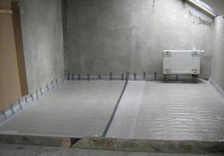

Пол: плавающий, на ЗИ слое 25мм Роквул Флор Баттс + 70 мм стяжка. Сделан будет отдельной "плитой" именно по размеру этого будущего помещения спальни:
Устройство плавающего пола в зоне спальни

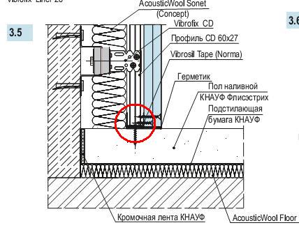

Т.к. в нашем случае облицовка будет примыкать к плавающему полу, то можно использовать (верно?) следующие варианты из Альбома Кнауф от 02/2013:
1) Облицовка по схеме 3.5 с минимальной глубиной каркаса 65 мм + 3 слоя ГКЛ.
2) Облицовка по схеме 3.11 с минимальной глубиной каркаса 35 мм + 2 слоя ГКЛ (одна из Ваших рекомендаций, только 2 слоя ГКЛ).
В связи с этим вопросы:
1. Можно ли выполнить облицовку стены с соседями по 1) варианту, а внутренней и внешней стены - по 2) варианту? Как это отразится на общем уровне ЗИ?
2. В варианте 1) не вижу на схеме направляющего профиля UD: он не обозначен на схеме или его там нет?
3. В варианте 2) не совсем понятно, как уложить вату толщиной 50мм, если глубина каркаса всего 35мм?
Ars
Posts: 137
Joined: 21 Feb 2013, 12:08
Re: Изоляция стен с коммуникациями в мансардной квартире-студии
Postby Андрей Смирнов » 30 May 2013, 13:46
1. облицовку стены с соседями можно выполнить по 1) варианту, а внутренней и внешней стены - по 2) варианту. Как это отразится на общем уровне ЗИ никто не скажет.
2. В варианте 1)на схеме есть направляющий профиль UD, он закреплен к стяжке дюбелем
3. В варианте 2) (схема 3.11) глубина каркаса 35мм указана как минимальная, а не рекомендуемая. Если невозможно выполнять более глубокий каркас, то и минеральную вату надо брать меньшей толщины. Но надо отдавать себе отчет, что уменьшение глубины каркаса приводит к существенному снижению звукоизоляции.
