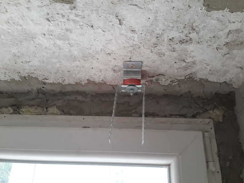

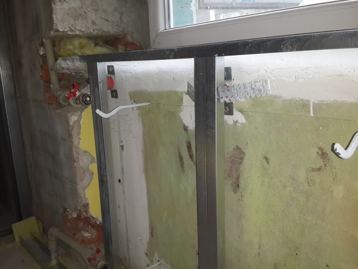

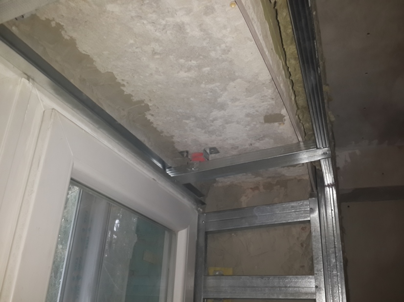

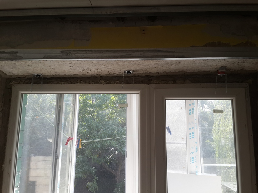

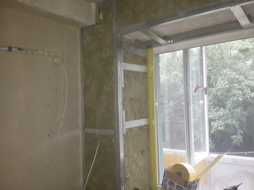

Postby paradoxic » 23 Sep 2013, 20:47
Андрей, вот несколько фотографий облицовки этой стены и откосов
za radiatorom.jpg (150.16 KiB) Viewed 32240 times
может по ним можно будет понять где я совершил ошибку ((

Postby paradoxic » 23 Sep 2013, 20:57
и ещё две
заранее спасибо.

Postby Андрей Смирнов » 23 Sep 2013, 21:20
1. если стало более отчетливо слышно проникающие шумы со стороны окна, значит звукоизоляция в комнате выполнена правильно и её общий уровень существенно вырос. В исходном состоянии комнаты шум, излучаемый оконной конструкцией и подоконником, маскировался шумом, излучаемым стенами, полом и потолком. После выполнения звукоизоляционных облицовок излучение шума стенами, полом и потолком уменьшилось, а излучение шума окном осталось прежним, поэтому вы и начали их "слышать".
2. как видно из фото "za radiatorom", подоконник скорее всего жестко или только через прокладку опирается на каркас облицовки за батареей. Это может служить акустическим мостиком, по которому звук распространяется на всю облицовку наружной стены.
Вообще, звукоизоляция наружной стены это самое трудно во всем комплексе ЗИ мероприятий и не всегда получается достичь 100% результата. Но в вашем случае положительный результат налицо.

Postby paradoxic » 24 Sep 2013, 11:20
Андрей Смирнов wrote:1. если стало более отчетливо слышно проникающие шумы со стороны окна, значит звукоизоляция в комнате выполнена правильно и её общий уровень существенно вырос.
Безусловно. Без малейшего сомнения звукоизоляция выросла, особенно меня впечатлил пол, однако совершенно определенно я не ожидал, после проделанной работы, услышать голоса соседей ((Насколько же сильно оказывается переизлучает звук эта кирпичная стена ((
Андрей Смирнов wrote:В исходном состоянии комнаты шум, излучаемый оконной конструкцией и подоконником, маскировался шумом, излучаемым стенами, полом и потолком. После выполнения звукоизоляционных облицовок излучение шума стенами, полом и потолком уменьшилось, а излучение шума окном осталось прежним, поэтому вы и начали их "слышать".
Однако совсем не хотелось бы слушать соседей через этот оконный блок (( Как вы поступаете с подоконником, когда делаете звукоизоляцию наружной стены(на что крепите, какой подоконник и т.д.)? Как видно из фото, в некоторых местах на откосах, вместо VibroFix CD использовался VibroFix Protector т.к. VibroFix CD просто не позволил бы сделать необходимый(не большой) относ CD профиля. Могло ли это существенно повлиять на ситуацию и привести к подобному?
Андрей Смирнов wrote:2. как видно из фото "za radiatorom", подоконник скорее всего жестко или только через прокладку опирается на каркас облицовки за батареей.
подоконник жестко на шпаклевку "посажен" на стену, однако на каркас он опирается через вибростек, только так! потому что я понимаю, что нельзя допускать жесткие связи (
Андрей Смирнов wrote:Вообще, звукоизоляция наружной стены это самое трудно во всем комплексе ЗИ мероприятий и не всегда получается достичь 100% результата.
Это я понял, когда приступили к ЗИ этой стены, в планах все было намного проще!
