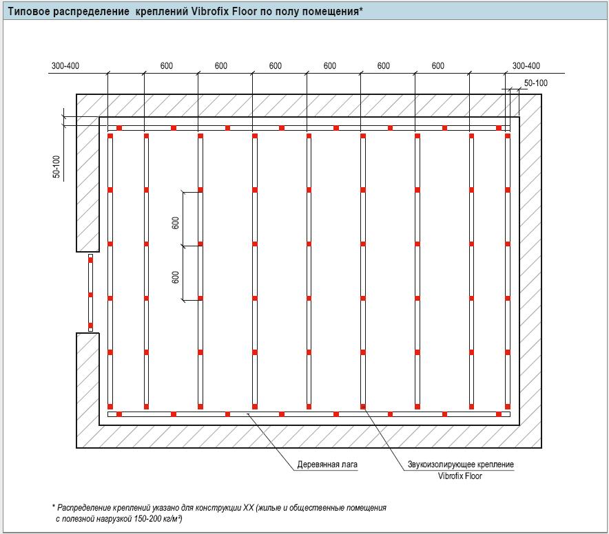

Андрей,они рекомендуют Силомер SR28(голубой).(для комнаты где нет и не панируется шкафов, а стоят только диванчик и комодик с игрушками).Они вначале решили 18тый, а потом говорят:"А вдруг Вы потом поставите кровать тяжелую или стол, нет, давайте уж 28й1").Пол они посчитали 80 кг/м2.Даете "добро"?Не будет ли для 28го слишком маленькая нагрузка?
И говорят его клеить клеем на полиуретановой основе прямоугольнками 5 на 10 см с расстоянием 30 см.Верно?
Меня смущает, что этот олубой 28й имеет толщину 2,5 см; а Акустик Баттс-то 5, и лаги 5.Выходит будет "дырка" 2, 5 см(или ее чем-то нужно заполнять)?Да и пол еще выше,чем планировала.
Короче,я не стала заказывать без Вашей резолюции.
Упругая прокладка между лагой и настилом пола нужна не для виброизоляции, а для предотвращения возникновения нежелательного скрипа пола, вот и все. :)
В бытовых условиях применять Sylomer толщиной более 12,5 мм не рекомендуется, т.к. усадка под нагрузкой может быть относительно большой и может возникнуть ощущение "зыбкости" пола. Наверное продавец пытался просто продать больше материала :)
Наличие воздушной прослойки между перекрытием и настилом пола абсолютно не страшно, даже наоборот :)

Postby Андрей Смирнов » 05 Sep 2011, 10:30
Ксения, как я уже писал ранее, ответственность за расчеты несет продавец звукоизоляционного материала или проектант.
Тем не менее, у меня результаты расчетов Акустик Груп вызывают некоторые сомнения.
Во, первых, обеспечить отсутствие "зыбкости" пола на лагах в жилой квартире с помощью мягкого материала SR 28 толщиной 25 мм очень трудно, поэтому применяют толщину 12,5 мм.
Во-вторых, размер и шаг упругих элеменов не совсем соответствует эксплуатационным параметрм жилого помещения.
Полезная нагрузка на пол в жилой квартире в соответствии со СНиП составляет 150-200 кг/кв.м. Поверхностная масса настила пола из фанеры или ОСБ-плит 18-22 мм в 2 слоя составляет 35-40 кг/кв.м. Таким образом, база для расчета массы пола составляет около 200-240 кг/кв.м, но никак не 80 кг/кв.м, как вам насчитали. Значит и выбор материала и размера упругих элементов должен быть другим.
Если укладывать лаги 50х50 мм с шагом 400 мм, то для нагрузки 240 кг/кв.м по расчетам рекомендуется применять опоры из материала Sylomer SR 28 толщиной 12,5 мм размером 50х280 мм. Межцентровые расстояния между упругими элементами при этом составляют 400 мм.

Re: звукоизолирующая подложка под лаги
Postby Андрей Смирнов » 06 Sep 2011, 10:22
Привет, Ксения
в общем-то ничего забавного в данной ситуации. С материалом Sylomer я работаю гораздо дольше и первые поставки в адрес Акустик Групп производились через мою компанию. В данный момент Акустик Групп работает с этим материалом самостоятельно :)
1. для настила пола можно конечно и две 10-ки из фанеры применить, но я думаю, что прочность и устойчивость пола может быть недостаточной.
Как правило, моя минимальная проверенная рекомендация это фанера, ДСП или ОСБ 18 мм+22 мм.
2. полезная нагрузка берется из расчета 150-200 кг/кв.м. Это вполне оправдано. Например, два человека стоят рядом с креслом или диваном (или проходят рядом). В этом случае удельная нагрузка будет именно такой.
Кроме того, надо учитывать не только динамические свойства упругих опор, но и усадку под нагрузкой, которая не должна быть больше определенной величины. Чем больше усадка, тем выше звукоизоляция, но вместе с тем и больше ощущение "зыбкости" пола.
Надо правильно выбирать компромисс :)
Если расстояние между лагами не 400 мм, а 500 мм, то Sylomer SR28 необходимо укладывать под лаги сплошной полосой шириной 50 мм. При этом он будет нагружен примерно на 85 - 88%.
3. Sylomer лучше немного недогрузить, чем перегрузить. В данном бытовом случае недогрузка только лишь немного снижает эффективность, а перегрузка приводит к снижению срока эксплуатации.
4. "бегающие пятки" это не низкие, средние частоты :)
Плавающий пол на основе Sylomer достаточно эффективно борется с этими ударными шумами.

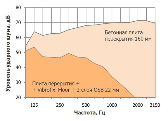

Postby vasilii » 06 Sep 2011, 13:20
Дабы не ввести вас, Ксения, в заблуждение:
1) Формула выше (в аспекте образования, именно, низа"низких" частот при ударах ) относится к двум видам пола -
а) в меньшей степени - к "однослойному" (например , перекрытие +стяжка+твердое(!) покрытие(плитка-паркет-ламинат) без упругой подложки );
б) в большей степени (по смыслу раздела учебника Осипова , откуда она взята)- к двуслойному , с упругим(!) верхним слоем(линолеумом толстым).
Ни в коей мере не затрагивался вопрос, в какой мере в реальных(!) условиях образуются(!!!) при ударных действиях в полу с Силомером те или иные частоты. Именно - какое распределение частот и по уровням ( да и вообще - какие образуются в составе ударного шума.) Да и нет у меня реального опыта с измерениями(!) в своей квартире или в нижней именно с такими (!) видами полов (пол на лагах на Силомере(иной упругой прокладке). А вот опыт с теми другими полами – есть (измерений в своей квартире и по опросам других)
Тот факт, что чем ниже частота, образующаяся при "ударе пяткой
тем действительно , в определенном(!) смысле, для таких(!) более низких частот дополнительная звукоизоляция пола меньше. Но опять же , в силу специфики акустики- строительной физики , чтобы создать(!) данную низкую частоту достаточной(!) амплитуды в массивной(!) пластине(плита перекрытия) - требуется достаточно большая(!) энергия. А в “немассивном” теле (пол-“щит” фанера-ДСП 3*5 метров, например ) при ударе такие частоты (50-70 Гц) даже не образуются . Есть такое понятие – излучение звука однородными пластинами (и “щитом”-“пластиной” вашего фанерного пола ) на именно “собственных”(резонансных) частотах. И если по расчету такие частоты у перекрытий и стен массивных(!) стандартных размеров могут лежать в этом диапазоне , то в немассивном теле-пластине (“щит” фанера-ДСП 18-22 мм 3*5 метров, например) при ударе такие частоты (50-70 Гц) даже не образуются. ……. Так что я даже косвенно противоречить Андрею Смирнову( в смысле спектра образующихся частот ) не
буду …
(Замечание-отступление: Вы понимаете , Ксения , что в “формате форума”, да еще со стороны неспециалиста(моей) нет возможности (да и самонадеянно )"говорить" про "основы" и "основы основ", приводить все(!) ньюансы . Да и специалисты данного и российского форума , занятые своей работой по “самое не хочу” , отвечая вам , вряд ли найдут время и проникнутся необходимостью читать курс лекций или излагать вам(или пересказывать ) специальные источники –справочники-учебники. Можно было бы прикреплять и страницы из учебников , где приведены формулы расчетов так называемых собственных(резонансных) частот “пластин” из бетона или фанеры или ДСП определенных размеров (А чтобы понять без (!) измерений , какие частоты могут образоваться в тех или иных видах полов той или иной массы или толщины - без этого не обойтись). Можно было и приводить очень сложные формулы из “настоящих” учебников , где в неявном виде показана зависимость частоты от энергии (или , по другому , энергия частот разных диапазонов при определенных прочих равных условиях ) . ….Это я к тому, что я наблюдал и измерял образование максимальных(!) по амплитуде низких частот(50-80 и 110-130 Гц) от “ударов” в своей квартире именно в результате “прямых”(!) ударов именно в массивные(!) стены-перекрытия …Я как-то ранее уже писал и не раз , что по наблюдениям (запись на магнитофон-просмотр на осциллографе) в моей квартире именно “низкие НЧ”(50-65 и 110-130 Гц) по амплитуде превышали в 2-3 раза иные составляющие спектра только при сильных(!) ударных воздействиях . Но именно при ударах о массивные(!) стены-перекрытия ( “грохание “ дверей "диагональных" соседей наверху и внизу ) либо прыжки ребенка в квартире по диагонали наверху по "запрещенному" полу (плитка по стяжке на плите перекрытия). Потому кстати и так называемые "сабы"- достаточно мощные.
А про именно создание(!) данных (низких)частот в "немассивных" облицовках(ДСП , фанера- в конструкции пола ) при ударах – если вы припомните – я и не размышлял либо ограничивался только предположениями . Размышлял только о снижении(!) их (дополнительной звукоизоляции), а более всего – о снижении звукоизоляции в вашей квартире именно, от воздушных(голосовых)(!) шумов нижнего соседа . Но “от чего” ее отсчитывать (дополнительную звукоизоляцию) в данном случае , если данные частоты (50-130 Гц) возможно даже и не образуются ???
Повторюсь - даже на графиках испытаний полов на Силомере и ЗИПС-полов , приводимых на данном и российском сайте , виден явный "мизер"”) добавки по снижению “приведенного уровня ударного шума” при на участке "низких НЧ"- в районе -100-130Гц (не говоря уже о скрытых во "мраке ненормируемости" частотах ниже (даже на полах “стяжка по вате”) . Но!! -
В отличие от достаточно понятного нам обывателям смысла “дополнительной звукоизоляции по воздушным(!) шумам” привести к доступной(!) во всех аспектах аналогии понятие “приведенный уровень ударного шума” ( “избивании” пола соседа “топальной машинкой” в соответствии с ГОСТом) - посложнее …….. Хотя картинка этого действия- вроде ясная . Куча молоточков бьет по полу соседа с определенной силой и частотой – шумомер в квартире внизу . В результате – график подобный от 7 июня 2011 - Тема “Пол на лагах на SYLOMERе” viewtopic.php?f=1&t=1439
Резюме(?):
а) вероятность образования данных "бухающих" частот “достаточных” амплитуд данного участка НЧ (50-130 Гц) в полу на Силомере- мала . Ну уж 50-70 Гц –точно маловероятна ….
б) соответственно , и “видимый”(!) на графиках(!) испытаний полов “минимум” этой “добавки” звукоизоляции (в районе 100-125 Гц) в реальности(!) как минимум не ухудшит приведенный уровень ударного шума в квартире внизу(реально слышимый “остаток” на данной “нехорошей” частоте при особо(!) сильных прыжках детей )
в) Как не раз отмечалось на данном сайте и российском – реальное(!) восприятие этих “глуховатых” (на слух) остатков-“охвостьев” (100-130 Гц) соседом снизу будет психологически легче переноситься , так как иные(!) “звучные-звонкие” частоты диапазона выше (СЧ) будут ослаблены до минимума , а данные частоты (“остатки” ) будут если и слышны - то как-бы “издалека”.

Ксения wrote:Привет, Андрей!
3.Заказала Силомер по Вашему совету (если расстояние между лагами 50 см, то сплошной полосой);так и будем клеить.
4.Во время заказывания Силомера(в количестве равном площади лаг)все меня страшно осуждали.Такие дела.
В данном случае был не совет, а рекомендация, основанная на акустическом расчете, а также учете эксплуатационных параметров пола для обеспечения определенной степени комфорта проживания. Это разумный компромисс.
Для шага лаг 500 мм можно было бы применить не сплошную ленту Sylomer под лагами, а дискретные элементы с разрывами около 5 см. При этом статическая нагрузка на упругие опоры увеличится с 85% например, до 95%, а эффективность возрастет скажем на 1-1,5 дБ, т.е. несущественно. Можно считать полезную нагрузку на пол не 150-200 кг/кв.м, а на основании исходных данных заказчика 100 кг/кв.м, т.е. Ваших Ксения.
В этом случае предела оптимизации не существует, но очень легко скатиться к ловле блох. Ведь существуют ограничивающие факторы в виде особенностей конструктивов здания и наличия косвенной передачи шума по примыкающим к полу строительным конструкциям.
Можно выполнить и "студийный" пол на основе упругих элементов Sylomer.
Например:
стяжка 90 мм,
настил ОСБ 25 мм,
лаги высотой 100 мм,
минвата 100 мм,
точечные опоры Sylomer 25 мм
Но подобная конструкция пола обладает избыточной звукоизоляцией в обычных жилых условиях. Такой подход можно реализовывать только если строится "комната в комнате", т.е. когда изолируются абсолютно все внутренние поверхности ограждений помещения.
Эффективно, но небюджетно :)
Кстати, а продавец Вам порекомендовал по периметру помещения применить более жесткий упругий материал или уменьшить шаг лаг вдоль стен?
Если этого не сделать, то более высокая удельная нагрузка на пол вдоль стен может привести к деформации пола в центре комнаты. Если конечно у стены поставить какой-нибудь тяжелый предмет, например, платяной шкаф.
В аналогичном решении с точечными опорами Vibrofix Floor мы рекомендуем типовое распределение креплений по площади произвольного помещения (см. рис). На иллюстрации видно, что для компенсации краевых эффектов используются дополнительные лаги вдоль "длинных" стен и уменьшается расстояние между лагами вдоль "коротких" стен, а также используются дополнительные упругие опоры в дверном проеме (где высока эксплуатационная нагрузка).
С ленточными опорами рекомендуется аналогичный подход. Или по периметру комнаты увеличивать площадь/количество опор Sylomer или применять более жесткий тип Sylomer.
Надеюсь моя аргументация понятна :)
Postby Ксения » 07 Sep 2011, 21:52
Привет, привет...
1)
Увы,никто не порекомендовал, конечно... :x И самое обидное, Андрей, то, что я УЖЕ заказала 28й (12,5 мм)Силомер в расчете на то, что при расстоянии между лагами в 50см, его надо клеить "сплошняком".
Меняем все опять?!Или по периметру клеим сплошной лентой, а по центру комнаты делаем разрывы в 5 см?(это пока идет речь о комнате с минимальной полезной нагрузкой).А для компенсации краевых эффектов вдоль "коротких" стен уменьшаем шаг лаг?Сделать 40 см?
мастер уже ЗАВТРА приходит!
Postby Андрей Смирнов » 08 Sep 2011, 09:29
Ксения, я писал, что дискретные элементы с разрывами около 5 см, а не сплошную ленту Sylomer под лагами, можно было бы применить, не не требуется применить :)
Мое мнение остается неизменным: в данном случае сплошная полоса и ничего менять не надо. Но учесть краевые эффекты я бы все же рекомендовал.
Плинтус к стене крепить через Вибростек или любую другую упругую прокладку бессмысленно, крепите жестко. А плинтус к настилу пола должен примыкать через упругую прокладку или оставьте небольшой зазор 1,5-2 мм. Плинтус к полу не крепится, только к стене.
Не совсем понимаю зачем в жилой комнате гидроизоляция?
Упругая прокладка между настилом и лагой как раз и позволит обеспечить некоторый "свободный ход" жесткого крепления саморезом.
Postby Ксения » 08 Sep 2011, 22:16
Привет, Андрей!
В одном хорошм мультике Волк с ужасом спрашивает Пса:"ШО?ОПЯТЬ?"
К сожалению, "опять"...
1)Надо ли делать лаги по периметру помещения в тех комнатах. где нагрузка на пол будет минимальна( в детских)?Или делать лаги по периметру и бороться с "краевыми эффектами" следует только в комнатах, где большая нагрузка на пол(огромный шкаф-купе в коридоре,стенка в гостинной)?Если лаги по периметру надо и в детской, то(это вопрос мастера) :"Как осуществить стыковку поперечных лаг с лагами периметра?"
2)Надо ли грунтовать наливной пол перед приклеиванием Силомера и чем?
Postby Андрей Смирнов » 09 Sep 2011, 10:53
Ксения, "...ну ты заходи, если шо..." :)
1. правильно будет дезавуировать краевые эффекты. Это связано не с "большой" нагрузкой от мебели. Если, например, человек стоит в центре комнаты, то нагрузка на пол от его веса распределяется вокруг на 360 град. Если человек встанет у стены, то нагрузка распределится только на 180 град. Таким образом удельная нагрузка на пол (кг/кв.м) в центре комнаты и по периметру помещения отличается практически в два раза. Как думаешь, это надо учитывать? :)
Лаги по периметру можно стыковать, а можно и не стыковать, на усмотрение монтажника.
2. Sylomer можно приклеивать, а можно в принципе и не приклеивать. Нагрузка будет направлена вертикально и опоры никуда не будут сдвигаться в процессе эксплуатации пола. Если опоры будут приклеиваться, то конечно пол нужно обеспылить любой строительной грунтовкой.
3. фанеру между собой не следует склеивать ни в коем случае.
4. как я уже писал, можно немного оптимизировать нагрузку на опоры применяя дискретные элементы. Но в данном случае зазоры между соседними опорами будут минимальны. Точечные опоры всегда более эффективны, по сравнению с ленточными, но требуют более жесткого материала при одинаковой нагрузке. Поэтому в креплениях Vibrofix Floor применяется материал SR 450, а не SR 28, и раскладка опор при этом дискретная.
Ксения, в твоем бытовом случае, нежелательное изменение резонансной частоты (со слов специалистов Акустик Групп) настолько несущественно, что об этом и не стоит говорить.
Когда мы сертифицировали плавающий пол на креплениях Vibrofix Floor в акустической лаборатории НИИ Строительный Конструкций, то по методике стандарта ISO испытания проводились без учета полезной нагрузки. Опоры были нагружены только массой настила пола, всего 40 кг/кв.м. При этом, естественно, опоры из материала Sylomer оказываются существенно недогруженными и резонансная частота была далека не расчетной. Тем не менее, посмотри на график с результатами измерений:
Vibrofix Floor звукоизоляция.jpg (58.43 KiB) Viewed 35990 times
Дополнительная изоляция ударного шума составила 34 дБ.
В твоем случае можно ожидать результата на уровне 28-30 дБ, что будет вполне приемлемо.
