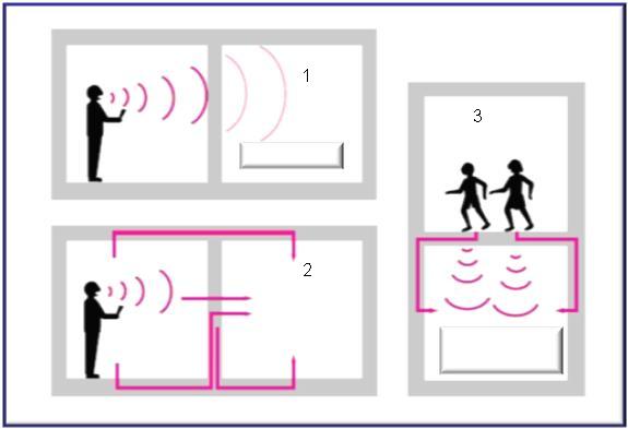

Postby Андрей Смирнов » 10 Mar 2013, 00:26
Звук снизу попадает к вам не через соседские перегородки ГКЛ, а по конструкциям здания. Этот называется косвенная передача звука. На рисунке 1 это прямой путь распространения воздушного шума, 2 это прямой и косвенные пути распространения воздушного шума, 3 это прямой и косвенные пути распространения ударного шума. Точно так же звук распространяется и снизу вверх.
Поэтому без переделки гипсокартонных конструкций ничего не получится.
