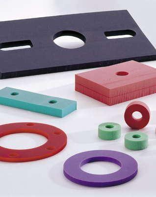

Ок, с площадью разобрались. Андрей, как меняется форм-фактор при одинаковой толщине одного и того же материала(Силомера) и при одинаковой площади, но форма разная. Скажем, форм-фактор круга и форм- фактор квадрата? Для уточнения беру S круга= Sквадрата =0,0012 м2. И второй вопрос, вы опомянули в теме Sylomer, что компания продает Силомер, нарезанный по размерам заказчика. А круглой( точнее цилиндрической) формы тоже нарезаете?

Postby Андрей Смирнов » 03 Oct 2012, 10:29
Учет форм-фактора обеспечивается автоматическим расчетом с помощью специальной программы. Вручную это сделать достаточно сложно, необходимо анализировать частотные и деформационные характеристики материала.
А как Вы думаете, каким образом мы изготавливаем крепления Vibrofix? :)

Как же сложно получать информацию из ответов, не содержащих ответов...Это так, к слову... Я имел ввиду, Андрей, нарезаете ли вы для заказчиков формы различных диаметров? Вы же не хуже меня понимаете, что нарезать квадратики в размер можно на любой гильотине или ножницах, а сделать диаметры из листа можно только путем выдавливания на прессе с помощью пуансона-матрицы, изготовление которых для единичных случаев крайне нецелесообразно.

Postby Андрей Смирнов » 03 Oct 2012, 12:22
alan, по-моему, из иллюстрации, приведенной в моем ответе, очевидно вытекает, что мы можем изготовить упругие опорные элементы из материала Sylomer любой сложной формы :)
Резка производится струей воды на станке ЧПУ.
Путем выдавливания изготовить детали правильной формы из данного материала не получится.
Postby alan » 03 Oct 2012, 14:18
на иллюстрации видно, что все прокладки, используемые в ваших изделиях, приблизительно одного размера. А уж о технолгии их изготовления на них тем более не написано.

Postby Андрей Смирнов » 03 Oct 2012, 14:31
alan wrote:на иллюстрации видно, что все прокладки, используемые в ваших изделиях, приблизительно одного размера. А уж о технолгии их изготовления на них тем более не написано.
Но они круглой формы! :)
Вот так будет понятнее?
