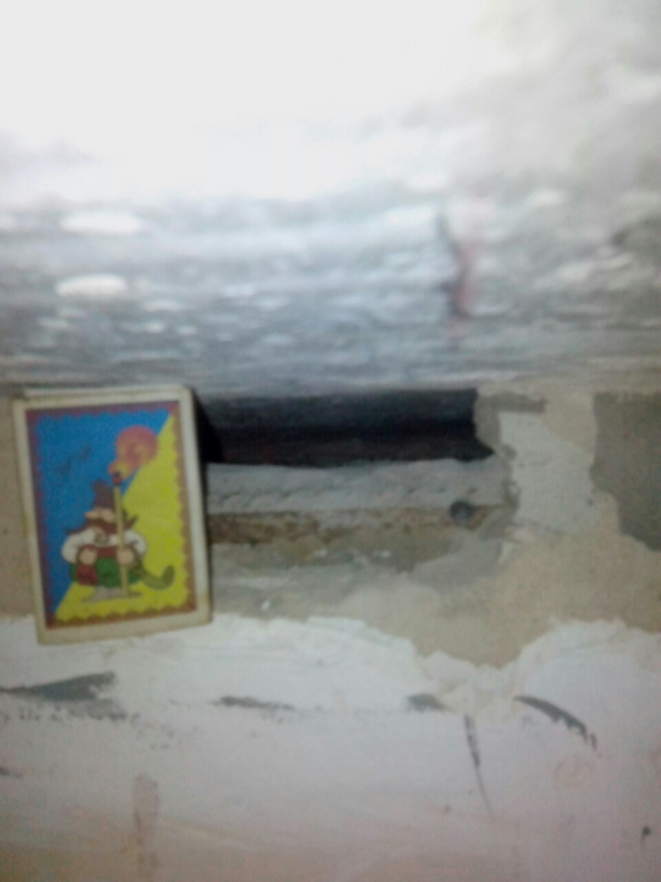

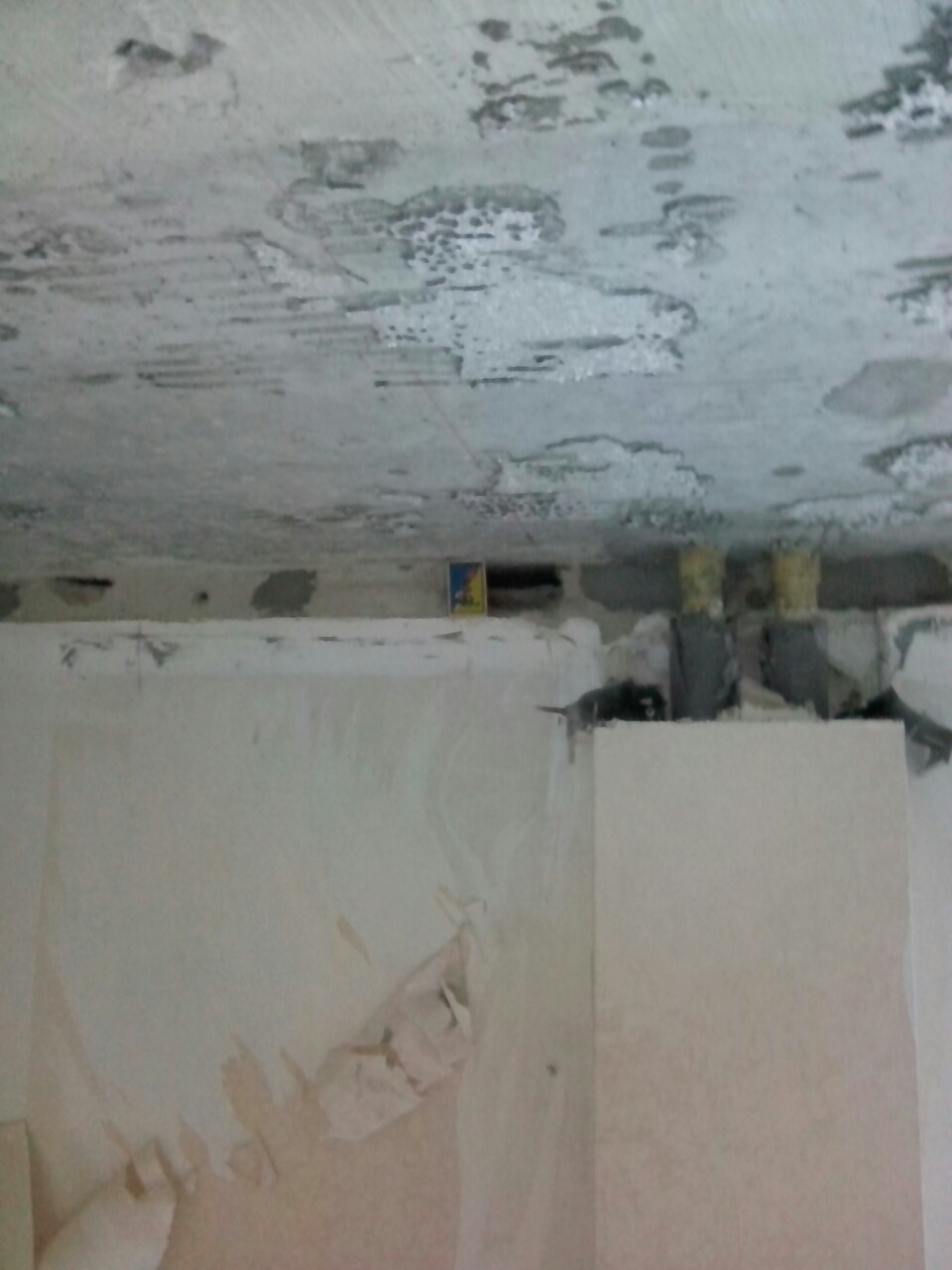

Postby Elena_72 » 30 Aug 2016, 08:29
Здравствуйте, Андрей!
Готовлю комнату для проведения работ по звукоизоляции. Обнаружились при демонтаже старого гипсокартонового потолка приличные щели, глубиной 25 см между бетонным перекрытием потолка и кирпичной фасадной стеной, как раз над окном. Щель, длиною 4 метра, то есть по всей длине стены, а глубиной 25-30см (фото прилагаю,на фото видна часть дыры, которая уходит, как влево, так и вправо, остальная прикрыто слоем осыпающейся штукатурки). Андрей, подскажите, пожалуйста, чем заделать щель, чтобы улучшить звукоизоляцию и убрать такую огромную пустоту? Цементно-песчаный раствор в таком слое будет очень долго сохнуть, а время приезда монтажной бригады уже оговорено((Имеется в наличии несколько плит акустического синтепона 40кг/м3. Возможен ли вариант заполнения пустоты синтепоном или керамзитом или измельченным кирпичом),а потом толстым (многошаровым) слоем фугенфлюгера ? Или мы не верно мыслим и нужны совсем другие варианты? Надеемся на Вашу помощь. Спасибо огромное!

Postby Андрей Смирнов » 30 Aug 2016, 14:12
Elena_72 wrote:Здравствуйте, Андрей!
Мне не совсем понятно, как возможна такая глубокая щель в наружной стене?????
В любом случае необходимо заделывать цементным или гипсовым раствором, используя обрезки кирпича или гипсовых плит толщиной 80 мм.
Postby Elena_72 » 30 Aug 2016, 14:35
Андрей, спасибо за ответ.По поводу щели мы сами в шоке! Но, как оказывается, так бывает(( Просто плита перекрытия лежит на двух стенах, которые перпендикулярны наружной, а кирпич, видимо, просто не поместился по высоте. И еще вопрос. А через какое время такая гипсовая стяжка (купили фугенфюллер) будет готова, чтобы крепить на нее направляющий профиль?
