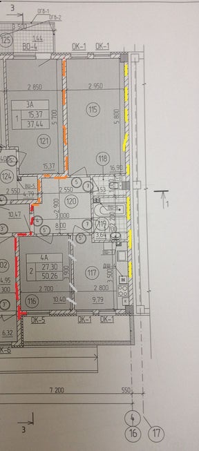

Прошу дать несколько советов по нижеприведённому
1.Квартира в новом доме, после строителей
2.Дом каркасный, стены газобетон (20см наружные, 10 внутренние), потолки 2.8м
3.Все внутренние перегородки квартиры не несущие, будет убираться одна, чтобы сделать студию (см. схему)
4. Желтая стена на схеме — это конец нашей секции, к ней примыкает следующая. Расстояние между ними по схеме 10см. Визуально эту щель снаружи не видно, её строители как-то спрятали. Если заложили газобетон, то по идее может возникнуть акустический мост?!
5. Оранжевая стена на схеме — это отделение нашей спальни и однушки соседей
6. Красная стена на схеме — это отделение нашей студии и входа в подъезд
7. Под нами коммерческое помещение, назначение не известно
8. Соседи сверху живут, применение шумоизоляции пола не известно – шумность не известна
Хотелось бы сделать хорошую и практичную шумоизоляцию всей квартиры, проштудировал ваш форум и много чего узнал, чтобы понимать о чём речь, но вот с практической стороны не могу определиться, очень прошу совета.
Хотим, как и все, снизить громкость проникающих в квартиру посторонних звуков, особенно человеческие разговоры, само собой, и чтобы нас никто не слышал. Так как одна стена граничит со входом с подъезда, это настораживает. Ещё желаем сами иногда пошуметь разговорами, музыкой и фильмами, никому не мешая.
Если придётся по совету, можем заменить внутриквартирные стены на более подходящие, кирпичные, например.
В идеале найти золотую середину между затратами, потерей места, расходами и результатом на выходе. Это в принципе основная цель моего обращения, ведь потом все расчёты по количеству материалов это дело уже последнее

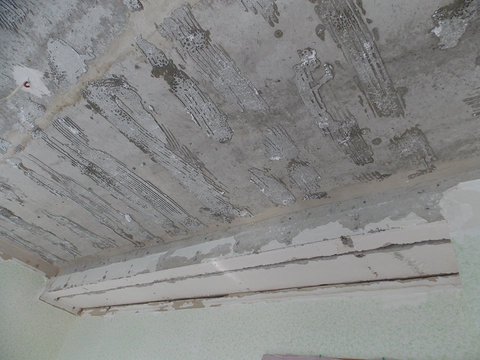

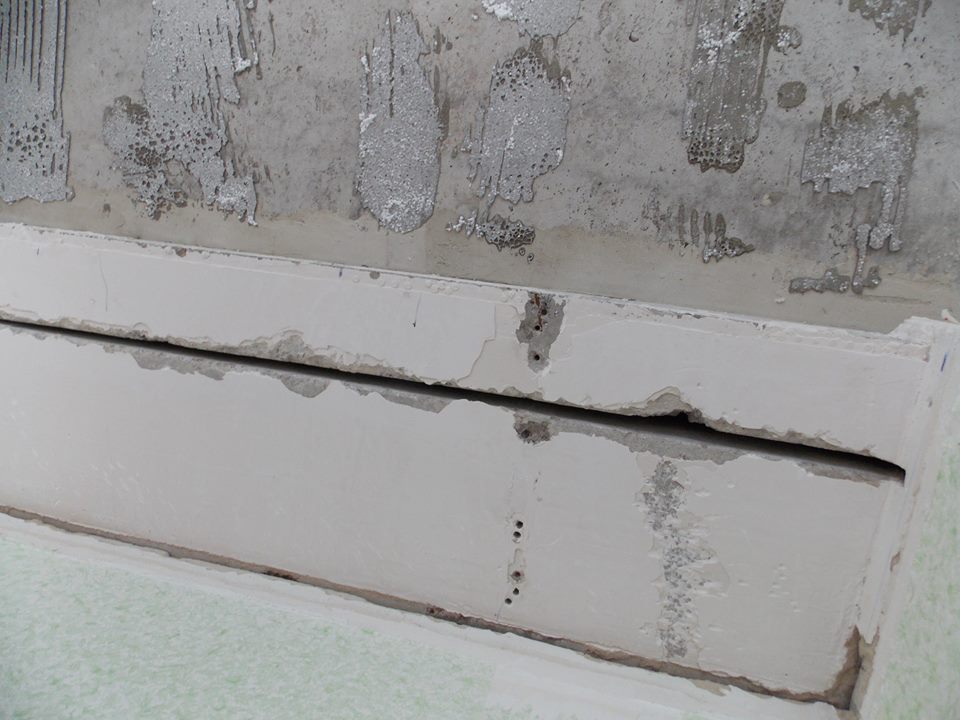

Готовлю комнату для проведения работ по звукоизоляции. Когда сняли гипсокартоновый потолок, обнаружили щели в балке и между перекрытием на потолке и стеной. Щель по длине всей балки оказалась глубиной 40 см (такое чувство, что металлическая линейка просто попала в квартиру соседей и достигла их пола), между перекрытием и стеной 14 см. Насколько я понимаю, нужно заделать щели тяжелым раствором и пена здесь не подойдет? Или можно сначала запенить, а потом уже применить раствор? Как заделать эти дыры правильно, чтобы по максимуму уменьшить поступление звука от соседей сверху? Строители твердят о пене, но я сомневаюсь, чтобы не сделать хуже.

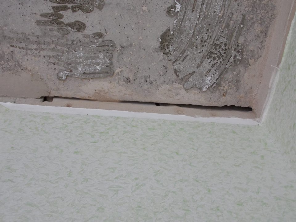

И еще один вопрос. Между потолком (балкой) и стеной тоже достаточно глубокая щель (10см) (на фото она тоже видна),практически на ширину кирпича, стена кирпичная, 12см. Можно ли эту щель сделать сквозной и чем-нибудь заполнить или сделать какую-то прокладку, чтобы оторвать стену от потолка и разорвать передачу звука с потолка на стену? (планирую звукоизолировать потолок и только одну эту стену сэндвичем с участием виброподвесов по каркасной технологии Кнауф, так как комната очень маленькая и три другие стены несущие кирпичные по 55 см) То есть хотелось бы сделать и ЗИ-сэндвич на стене и еще дополнительно попробовать разорвать связь потолка и стены.
И еще, по стене. Так как на стену ничего не будет крепиться, хотела бы воспользоваться Вашим советом: "Если на стены не будут закрепляться тяжелые элементы интерьера (книжные полки и т.п.), более правильно выполнять звукоизоляционную облицовку на независимом каркасе без закрепления его к защищаемой стене. Такая конструкция обладает максимальными звукоизолирующими свойствами." Только не совсем поняла, как это "без закрепления его к защищаемой стене"
Спасибо Вам огромное заранее. Фото прилагаю

Postby Андрей Смирнов » 19 Jul 2016, 12:40
Все щели и неплотности необходимо заделать цементно-песчаным раствором на максимально возможную глубину.
Пену не применять ни в коем случае.

4. СТЕНЫ-Опасные направления(рис1) - Оранжевая межквартирная стена спальни и красная стена подъезда. Остановился на облицовке W623 на виброподвесах.
Вопрос - В наличии у меня только ГКЛ кнауф, ГВЛ кнауф, САЙЛЕНТБОРД(SB). Не могу определиться с обшивкой этих важных направлений. Варианты: SB+ГКЛ 12.5 или 3хГКЛ 12.5 или 3хГКЛ 12.5 10 12.5 или 2хГКЛ. Из тем форума понял вроде что ГВЛ можно и не использовать. Вариант с SB подороже будет, если ли реальная разница между другими вариантами? (зы ГКЛ Диамант нет в наличии). Возьму на вооружение любой предложенный вами вариант. Очень интересно варианты с 2-х либо с 3-х обшивок.

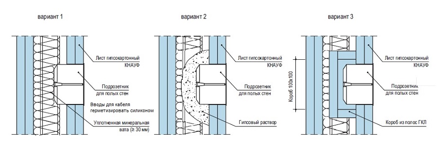

7. Розетки - Не хочется особо заморачиваться с коробами
Вопрос - Покупные звукоизоляционные пластиковые короба достойная замена?

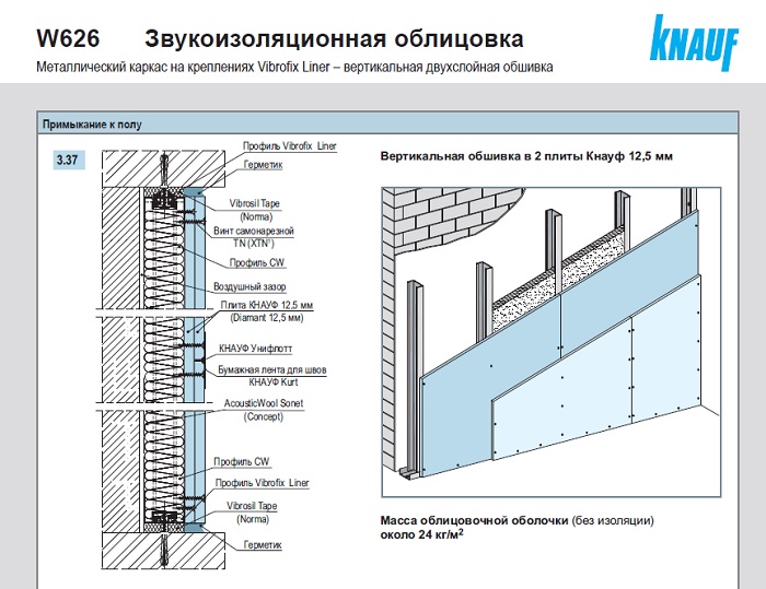

Вопрос - Согласно моему размещению опасных и неопасных направлений, какой вариант облицовки выбрать - Облицовка стен подпирает подвесной потолок или подвесной потолок крепится к облицовке стены?
Вопрос - Выбрал Кнауф 623. Думаю может лучше 626 ?
Если в Сочи доступны плиты Кнауф Сайлентборд и бюджет позволяет, то это наилучший вариант. Двойная облицовка плитами Сайлентборд совместно с креплениями Vibrofix CD и акустической минеральной ватой будет обеспечивать очень высокую эффективность звукоизоляции межквартирной стены (20-25 дБ). Следующей по эффективности будет тройная облицовка 3хГВЛ 12,5 мм.
приемлемо

Облицовка 626 настоятельно рекомендуется на межквартирной стене. Подвесной потолок в этом случае примыкает к облицовке.

Если позволите ещё пару вопросов:
1. Стены на опасных направлениях решил делать как вы посоветовали - 2хСайлентБорд на W626 - Нет вопросов
2. Стены на неопасных направлениях - 2хГКЛ 12.5
На кухонной стене будет облицовка W623 с шагом не более 1000мм на Vibrofix CD
Вопрос - Какую облицовку посоветуете на неопасной стене в спальне W623 или W626?
Вопрос - Ваша рекомендация для неопасного направления 2хГКЛ 12.5, смогу без особых затрат поставить 2хГВЛ 12.5? Стоит ли? Или всё-таки оставить 2хГКЛ 12.5(На мысль натолкнула ваша запись про 3хГВЛ на опасных направлениях).
Если есть возможность то лучше применять 2хГВЛ 12.5, т.к. масса облицовки будет примерно на 25-30% больше

4. Розетки - Покупные звукоизоляционные
Вопрос - Не уверен про правильность вопроса, но всё-таки - Есть какие-то рекомендации какого производителя выбрать для данного решения? На что обращать внимание при выборе?
не имеет значения просто следуйте рекомендациям
ЗИ монтажных коробок resize.jpg (69.77 KiB) Viewed 19334 times
