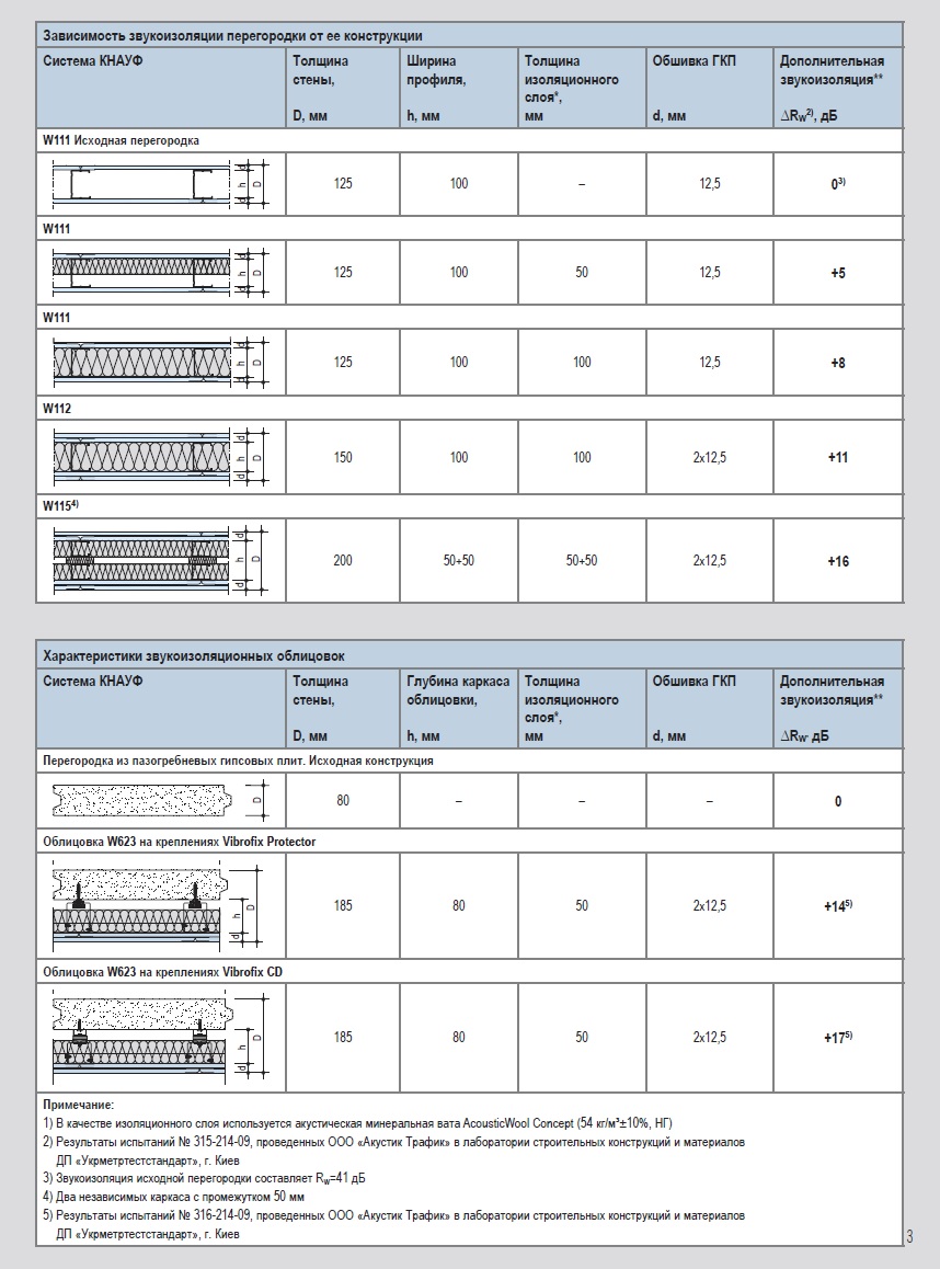

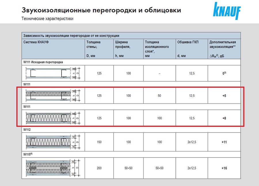

Postby Андрей Смирнов » 25 Jan 2022, 13:55
В таблице результаты испытаний, проведенных нашим проектным бюро, которые впоследствии вошли в альбом чертежей Кнауф.
Показательны значения ЗИ с заполнением каркаса перегородки на 50% и 100%.
Заполнение перегородки ватой.jpg (126.14 KiB) Viewed 31040 times
Стоечный профиль совместно с ватой в каркасе создает существенный барьер для распространения звука.
Postby TpcAlam » 28 Jan 2022, 10:21
Здравствуйте, Андрей.
Да, именно про эту таблицу я и писал. Ну то есть тут ключевой момент именно в глубине заполнения каркаса. И никакой зависимости от сочетания плотностей ват (если использовать разные) нет. Ясно, спасибо.

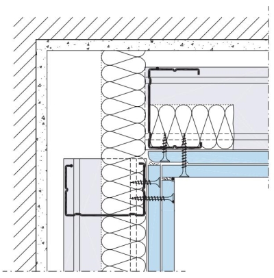

Postby TpcAlam » 18 Oct 2022, 21:09
Здравствуйте, Андрей. Сейчас, наверное, не самое подходящее время для вопросов на форуме. Происходящие события крайне печальны, к сожалению...
Хотел бы поинтересоваться у Вас насчет внутреннего угла при выполнении облицовки W626. В каталоге решений Вашей фирмы есть схема 3.45, согласно которой получается, что 2 смежные внутренние облицовки между собой вообще никак не соединены. Листы гипсокартона одной облицовки крепятся только к соответствующим стоечным профилям, а со стоечным профилем другой облицовки связи нет никакой, вообще никакой. Даже сам угловой профиль вообще никак не крепится к каким-либо стенам, а только к направляющим профилям по полу и потолку. На первый взгляд кажется какая-то не очень надежная конструкция..... Но совершенно очевидно, что если бы конструктивно она была бы ненадежной, то ее бы в схемах не было.
Скажите пожалуйста, чем вызвана именно такая конструкция (3.45) при стыковке смежных облицовок? Предполагаю, что это исключительно звукоизоляционный вопрос - для максимального уменьшения количества жестких связей с конструкцией здания и, соответственно, для уменьшения количества возможных каналов распространения звука. Правильно?
Внутренний угол можно же иначе состыковать...
Если выполнить сначала полностью облицовку одной стены, а потом с этой готовой облицовкой состыковать облицовку смежной стены, то стык получится не Г-образным (как по схеме 3.45) а Т-образным (примерно как на схематическом рисунке во вложении). Конструктивно, как мне кажется, такой вариант выглядит как-то надежнее. Чем и насколько может быть хуже такой вариант формирования внутреннего угла? Фактически, такое же соединение получается на стыке ГКЛ перегородки и облицовки (например, как по схеме 1.9, только без каких-либо подвесов).

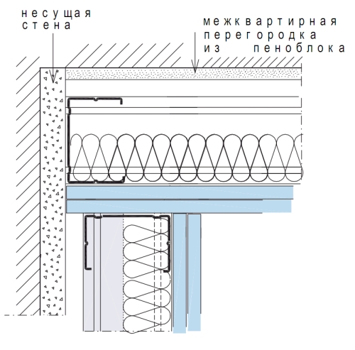

Postby TpcAlam » 10 Mar 2023, 18:50
Здравствуйте, Андрей. Пишу свой вопрос с большой надеждой получить ответ....
Облицовка пеноблочной межквартирной перегородки на каркасе 75мм. Исходя из планировки комнаты избежать на этой облицовке электроточек никак не удается. Скажите пожалуйста, как повлияют на итоговую звукоизоляцию облицовки расположенные на ней электроточки? На этой облицовке будет висеть телевизор. За телевизором будут подрозетники (сеть 220В, интернет, ТВ), а также планируется кабельный канал (высотой примерно 1м, сечением примерно 40мм*80мм) от подрозетников за телевизором до подрозетников под телевизором (в случае какой-либо дополнительной бытовой техники, чтобы не было видно проводов соединения). Коробы для подрозетников и кабельного канала буду выполнять "проверенным мною" послойным склеиванием кусочков сапфира с последующей герметизацией всех щелей между слоями. Короба собираются в промежутках между стоечными профилями, впоследствии при креплении 2х слоев ГКЛ получатся полые герметичные конструкции внутри самой облицовки. За тыльной стороной конструкции этих коробов есть еще пространство до пеноблочной перегородки, достаточное для дополнительного слоя ваты 50мм.
1. Насколько эффективным будет такое решение? Не получится ли, что потраченные силы и деньги на облицовку будут перечеркнуты такой конструкцией?
2. Имеет ли смысл расположить дополнительную вату в этом тыльном пространстве за конструкциями этих коробов? Без ваты получится, что между пеноблоками и коробами нет никакого звукопоглощяющего материала.
3. Если дополнительный слой ваты за коробом будет касаться самой пеноблочной перегородки? Это допускается или необходимо исключить касание?

Postby Андрей Смирнов » 11 Mar 2023, 12:57
TpcAlam wrote:1. Насколько эффективным будет такое решение? Не получится ли, что потраченные силы и деньги на облицовку будут перечеркнуты такой конструкцией?
Такое решение приемлемо
Вату за коробами лучше уложить
если вата будет акустической плтностью 40-70 кг/м3, то опасаться нечего
