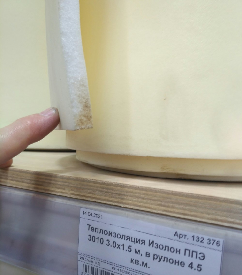

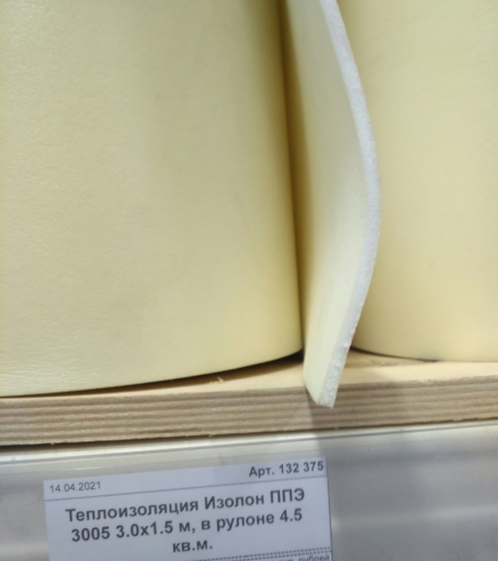

Postby TpcAlam » 12 May 2021, 22:32
Здравствуйте, Андрей. В одном из строительных магазинов случайно обнаружил ИЗОЛОН ППЭ 3005, ИЗОЛОН ППЭ 3010 (так указано на ценниках, первый толщиной 5мм, второй толщиной 10мм). Это рулонные материалы с размерами 3х1,5 м. На сайте магазина довольно краткое описание: "Изолон — универсальный мягкий пористый материал из вспененного полиэтилена с закрытыми ячейками, предназначенный для тепло-, паро-, гидро-, вибро- и шумоизоляции". Никакой подробной информации (химически сшитый, физически сшитый, сшитый ли вообще :) , плотность и т.д.) нет.
На сайте торговой марки ISOLON есть информация "ISOLON 300 – химически сшитый пенополиолефин". Также указано, что для обозначения марки химически сшитого пенополиолефина ISOLON® 300 применяется четырехзначный цифровой и двузначный буквенный индексы ISOLON 300 ХХХХ ХХ, например ISOLON 300 3008 AH. Уверен, что это те же материалы, которые я нашел в магазине, просто сократили "сложное" название.
1. Я никогда не видел настоящий изолон, поэтому некоторые сомнения все-таки есть. В магазине на ценнике можно написать все что угодно, тем более, что есть всякие другие похожие вспененные материалы... По фото можно как-то определить степень пригодности этого материала в качестве подложки под направляющий профиль?

Postby Андрей Смирнов » 12 May 2021, 22:54
TpcAlam wrote:Здравствуйте, Андрей. В одном из строительных магазинов случайно обнаружил ИЗОЛОН ППЭ 3005, ИЗОЛОН ППЭ 3010 (так указано на ценниках, первый толщиной 5мм, второй толщиной 10мм). Это рулонные материалы с размерами 3х1,5 м. На сайте магазина довольно краткое описание: "Изолон — универсальный мягкий пористый материал из вспененного полиэтилена с закрытыми ячейками, предназначенный для тепло-, паро-, гидро-, вибро- и шумоизоляции". Никакой подробной информации (химически сшитый, физически сшитый, сшитый ли вообще :) , плотность и т.д.) нет.
Вы в РФ, а я в Украине... как я могу по фотографии оценивать материал? Позвоните в локальное представительство Изолона и задайте вопрос...

Postby TpcAlam » 13 May 2021, 23:24
1. Я знал, что мой вопрос насчет изолона звучит как-то глупо, но подумал, что по фото можно определить (вдруг, Вы знакомы с этим материалом). Работники магазина были всерьез озадачены моим вопросом насчет подробного описания этого материала. Жду ответа от них уже 3й день :lol:, но, не дождавшись ответа, решил спросить у Вас.
