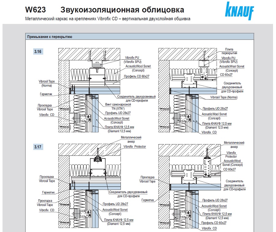

Безобидные буковки ДУ (П) и ДУ (К) в правом нижнем углу схемы в начале темы оказались огромными шахтами дымоудаления. Приятно конечно что застройщик заботится о наших жизнях в случае пожара, но зачем он облицовал их невесомым газобетоном 200 мм? Явно чтобы мы с ума сходили от криков соседей со всех этажей в непожарное время.
Получается делать каркас и по этой стене? Ведь в шахту будет достаточно свободно проникать воздушный шум? Проблема ещё в том что на этой стене будет висеть кухня. Выдержит ее независимый каркас на профилях 100 мм?

Postby Андрей Смирнов » 15 Mar 2020, 14:05
Если на независимую облицовку планируется навешивать тяжелые элементы интерьера, то рекомендуется каждый стоечный профиль закрепить к стене с помощью Vibrofix Uni L. Нужен всего один подвес на один стоечный профиль в зоне монтажа тяжелых конструкций.
http://www.acoustic.ua/Files/vibrofix/V ... -Uni-L.pdf

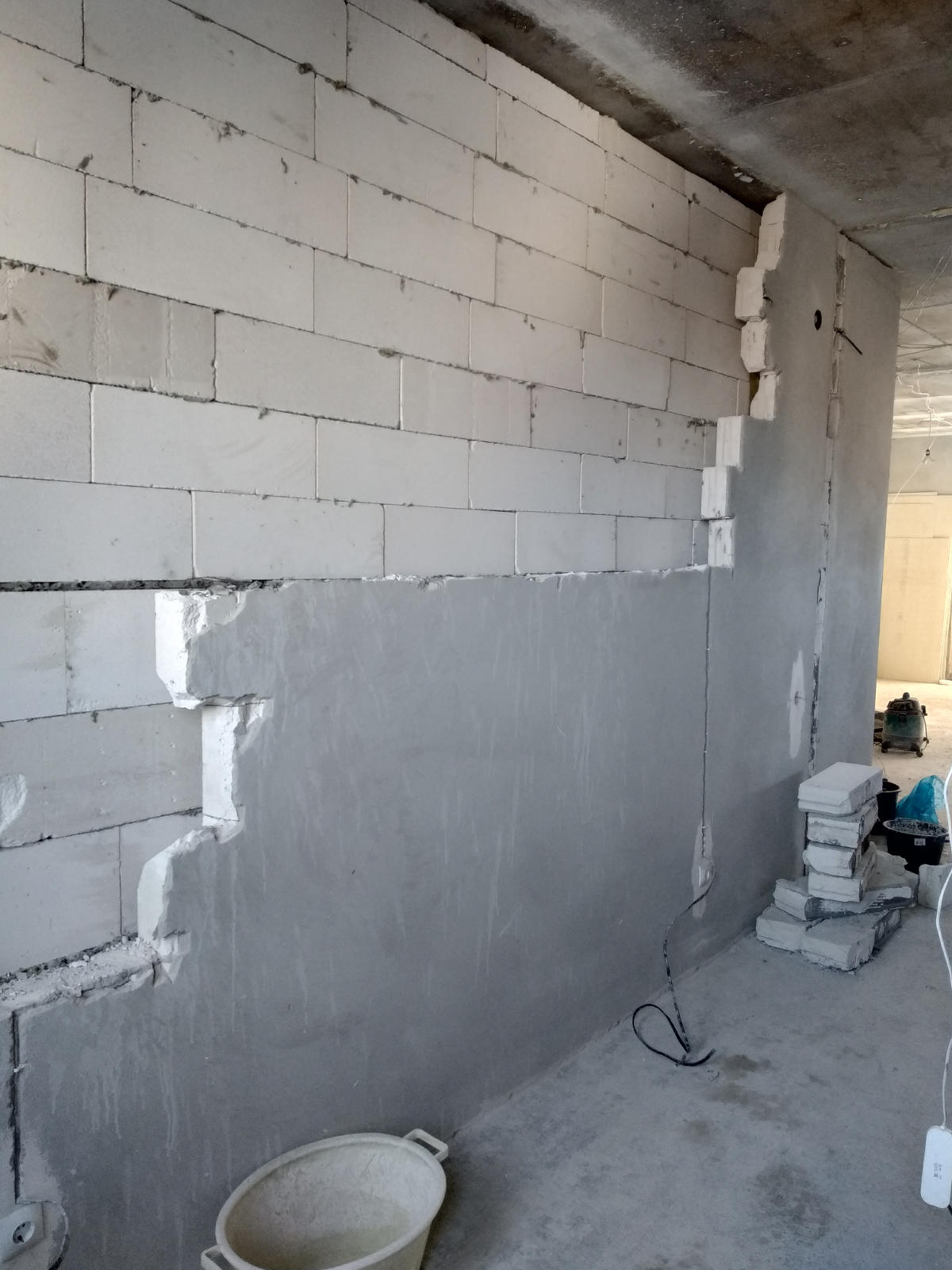

Наконец-то, начал демонтаж своей части перегородки, как для ревизии, так и для замены её на каркасную. В принципе, большинство сюрпризов были ожидаемыми: 1. Много не заделанных швов между газобетонными блоками, которые только снаружи были прикрыты штукатуркой, которая ещё и легко отваливалась. 2. Между верхним рядом блоков и потолком довольно широкий пенный шов от 1 до 3 см, который тоже был лишь прикрыт штукатуркой. 3. Каменная вата внутри перегородки довольно разная :D, есть как более-менее держащие форму маты, а есть просто разваливающийся хлам.
Сами блоки толщиной 10 см. Промежуток между моей и соседской стеной - 6 см, т.е. вата, толщиной 5 см, лежит довольно свободно.
Часть своей стены уже разобрана. Видны все прелести кладки на стороне соседа.

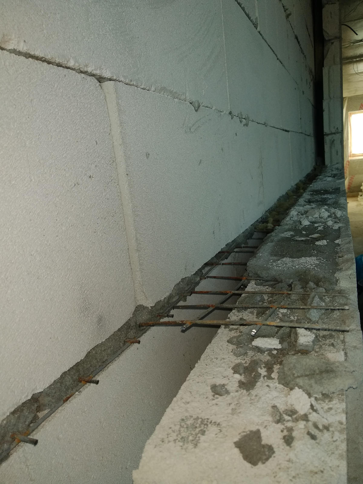

Но нашлось и то, к чему я не был готов. Моя часть и соседская часть стены, оказались, не виброразвязаны! На середине высоты стены, а так же на четверти высоты от пола, обе части перегородки были связаны армирующей сеткой на протяжении всей длины стены.
А вот и арматура, связывающая обе части стены. На фото арматуру уже частично обрезал.
И что же получается?... Допустим, двойная перегородка даёт прибавку dRw = +8..+10дБ по сравнению с одним слоем, при условии, что перегородки остоят друг от друга на 6 см. То какую тогда прибавку даст намертво вставленная между стенами армирующая сетка, являющая звуковым мостиком, да ещё и в самом центре перегородки (на середине высоты стены), где амплитуда колебания перегородки максимальна? Там вообще будет хоть какая-то прибавка dRw?....
Сейчас демонтирована левая половина (ну почти половина) свой части стены. Хотел проверить, намного ли сильнее стали звуки от демонтированного участка стены. Для этого встал как раз возле границы демонтированного участка, повернулся лицом к стене, и слушал, с какой стороны звуки от стены будут громче. Но сосед за стенкой сегодня оказался беден на воздушные шумы, только немного пошуршал шпателем или чем-то ещё и очень робко посверлил перфоратором, а может это и вовсе дальние соседи сверлили. К моему удивлению, звуки немного сильнее доносились именно с того участка стены, где стену я ещё не демонтировал, т.е. по структурным звукам однослойная оказалась даже немного тише двухслойной перегородки. Интересненько...
Андрей, а как вы считаете, арматура, жёстко связывающая обе части перегородки - это очень большое зло?
