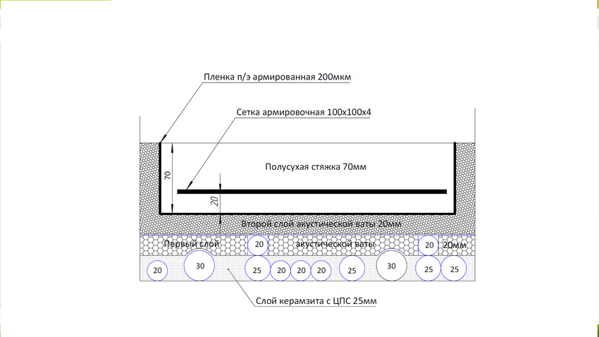

Не могу угомониться в поисках лучшего решения.
Может такая схема даст ощутимую прибавку по воздушному шуму снизу? В принципе в такой схеме теряю еще 10мм и еще некую сумму допольнительно. Но если эта конструкция даст хотя бы дополнительно к первой схеме еще хотя бы 5-7Дб, то это стоит того. Что скажете? Очень нужен правильный совет.
На схеме все условно. Но думаю принцип понятен. Хочу подравнять 25мм от пола чтобы скрыть трубы 20 и 25мм. Для 30 гофр придется вырезать низ плит по траекториям гофр. Одновременно, первым слоем подхожу вровень к самим вершинам 20 гофр. Понимаю что будет сложно по траекториям вырезать (буду очень стараться), зато второй слой акустических плит уже можно будет стелить без вырезов вообще. Это вдохновляет. Ведь второй слой подравняет все, что "нахимичено" внизу. Конечно у меня нет никакого опыта по вырезанию акустических плит, но доверить кому-то, наверное, будет не лучший вариант. Придется самому. И потом, если одобрите вариант, то скажите может из-за тонкого выравнивающего слоя может можно ровнитель какой нибудь облегченный применить вместе керамзита или керамзит с "молочком" и здесь пойдет?
Акустическая вата в 2 слоя.jpg (68.06 KiB) Viewed 8336 times

Postby Андрей Смирнов » 19 Jan 2020, 13:52
Это самая эффективная схема с точки зрения звукоизоляции, большего результата с помощью других средств вы врядли добьетесь.
