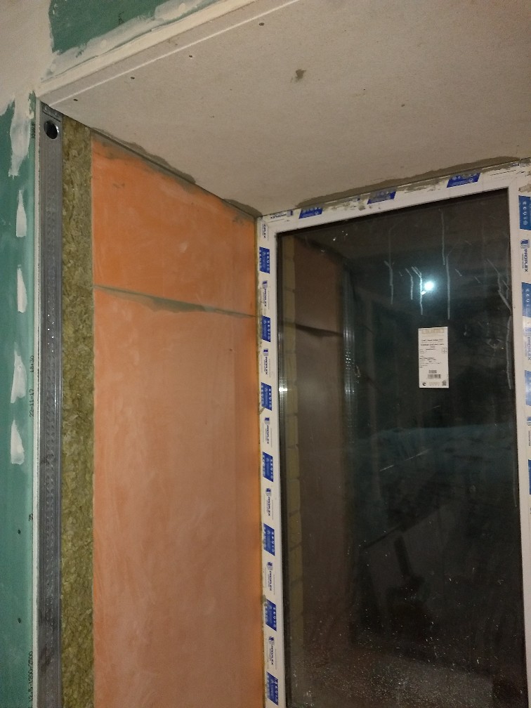

По двум сторонам могу использовать минвату 25мм 120кг плотность - осталось от стяжки
Что можно использовать по минимальной стороне(где около 2 см)?:
1)Акуфлекс - 4мм в 2-3 слоя. Я так понимаю ударный шум это отвяжет. Но он мягкий достаточно и не понятно как на него клеить
2)купить синтетического каучука 3мм - по 5 см и долго его клеить
3)Какое-то третье решение?
Цель чтобы не передавался ударный шум со стен на каркас шумоизоляции

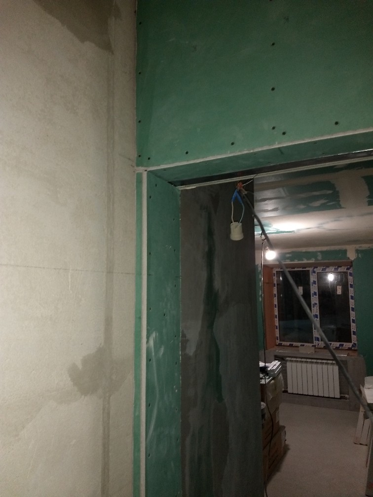

Стоит ли клеить 4мм тяжёлую автомобильную шумку на пластиковый подоконник снизу?
Можно ли просто наклеить гкл на бетон и что тогда будет?
Нужно ли в дверном проёме подрезать примыкающий гипсокартон с стене?

Добрый день! По отвязки оконного откоса от каркаса стены
Я правильно понял?
1) Убрать лист гвл который приклеен на бетон
2)Проклеить бетон акуфлексом, химически сшитым ппэ или любым другим тонким виброразвязывающим материалом и обратно приклеить гвл
Это неправильно.
Листовой ГКЛ (ГВЛ), наклеенный через тонкую упругую прокладку будет иметь очень высокую резонансную частоту (250-350 Гц), которая попадает в речевой диапазон.
Это снизит ЗИ интегрально.
Именно поэтому не бывает "тонких" ЗИ конструкций.
Например, облицовка стены из 2 слоев ГКЛ с прокладкой вибростека между ними будет иметь ЗИ ниже, чем без прокладки.

А что мне тогда делать с откосами чтобы нанести минимум вреда?
Т.е. лучше просто приклеить на бетон? Как развязать гвл с каркасом?

Звукоизоляция наружной стены с окном ВСЕГДА является проблемой и любые решения будут компромиссными и половинчатыми... к сожалению...

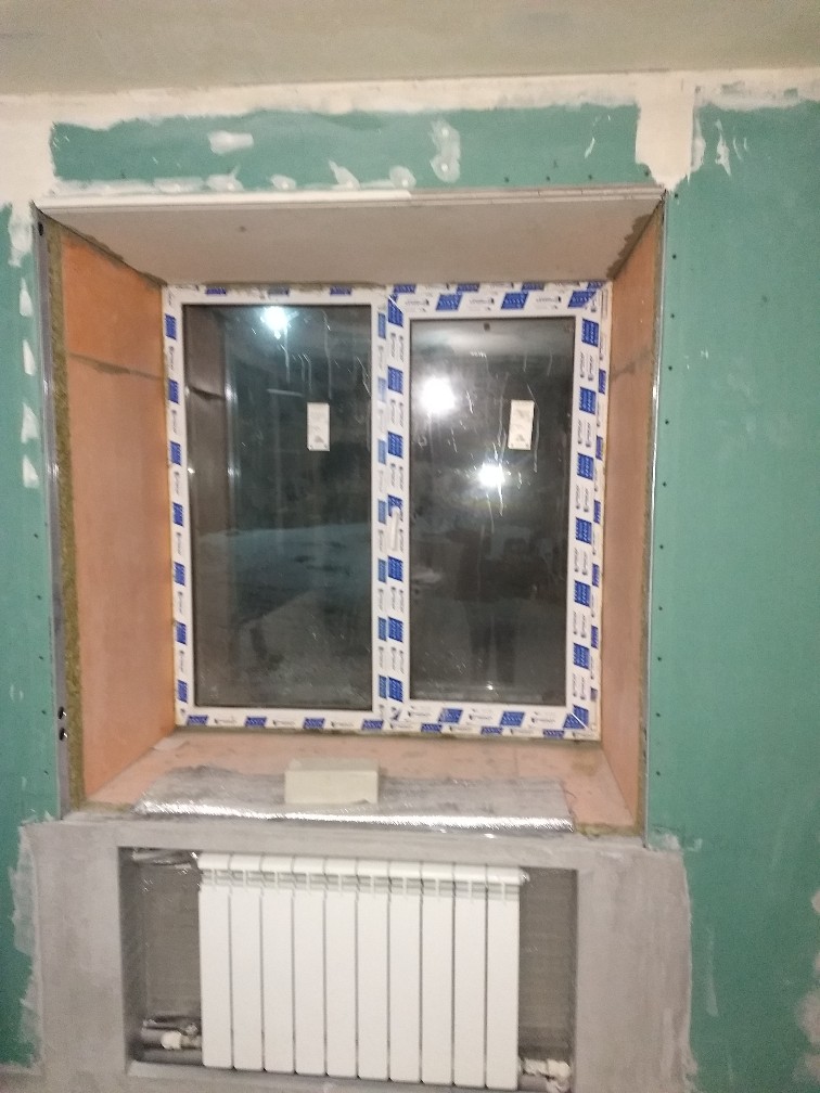

Спасибо вам за ответ! Я это понимаю. Как бы вы сделали имея только 2 см по толщине? По стоимости ограничений нет. Сбивать то что есть не вариант, так как бетонная балка с арматурой над окном. До неё чуть больше 2см

Когда я выполнял полную звукоизоляцию своей квартиры, я поменял окна и, чтобы не сбивать откосы, установил расширительные профили по контуру рамы. Таким образом, у меня на откосах образовалось место для ЗИ облицовки достаточной ширины :)
А в 2 см вписаться невозможно.

Спасибо, а так чтобы откосы было слышно, но я не создал жёсткой связи с имеющейся звукоизоляцией? Т.е. чтобы я сильно не ухудшил то чего уже достиг? Клеить на бетон? Может использовать какой-либо не твердеющий клей

Клеить на бетон = жесткая связь.
Мне нечего посоветовать для вашей слишком небольшой допустимой толщины...

Спасибо большое! Наверное надоел уже, но не могу успокоиться. А что всё-таки хуже?
1) Приклеить на бетон
2) Приклеить на акуфлекс (4мм) или какую-либо другую мембрану. Нет жёсткой связи, но есть резонанс.
Пол же делают из гвл на тонких подложках(до 1см) от ударного шума. Ламинат на подложке не особо переизлучает соседский шум
3) Приклеить на 1см минваты, правда не знаю где такую найти
