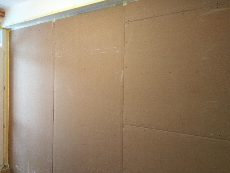

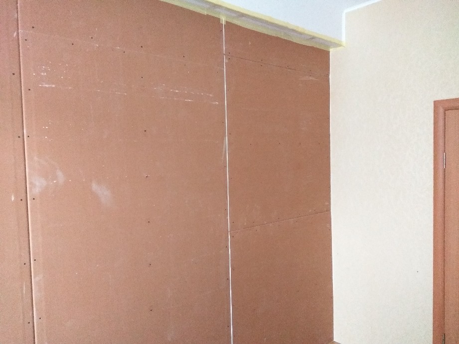

Конструкция:
Стена с соседом (200мм пеноблока + штукатурка и стальная балка вверху) обшита Зипс 3 ультра + Кнауф титан.
Зипс подходит непосредственно под балку. Сама балка, на текущий момент, не звукоизолирована, закрыта коробом из 1 слоя ГКЛ 9,5мм (внутри есть вата Роквул). Нижняя плоскость ГКЛ короба демонтирована (подводили зипс), временно закрыта обычным картоном.
Периметр Зипса засиликонен на 3/4 - изначально не хватило гермета. Потом я не стал ничего делать, т.к. обнаружил некоторые косяки монтажа, которые надо исправлять.
Стыки листов титана не заделаны - ждут исправления косяков и финишную отделку.
Присутствуют косяки монтажа:

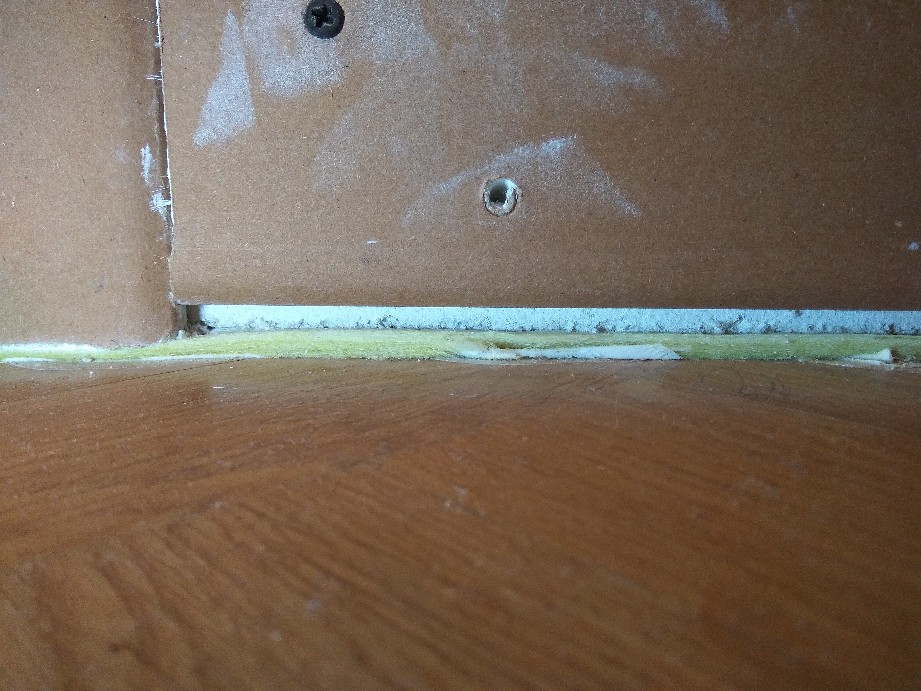

- 1 лист титана (из 3х) плохо прилегает к полу. Есть щель - видно Зипс панель.
- 1 лист титана неровно отрезан и, по моему мнению, 2мя участками приблизительно по 10 см слишком плотно прилегает к смежной стене (силиконовый шов в этих местах пальцем не продавливается совсем)
- некоторые стыки между Зипс панелями, где они состыковались очень плотно, не промазали герметом, т.к. он вроде как не лез туда.

- надо герметизировать периметр - неправильно оценивать незаконченную конструкцию

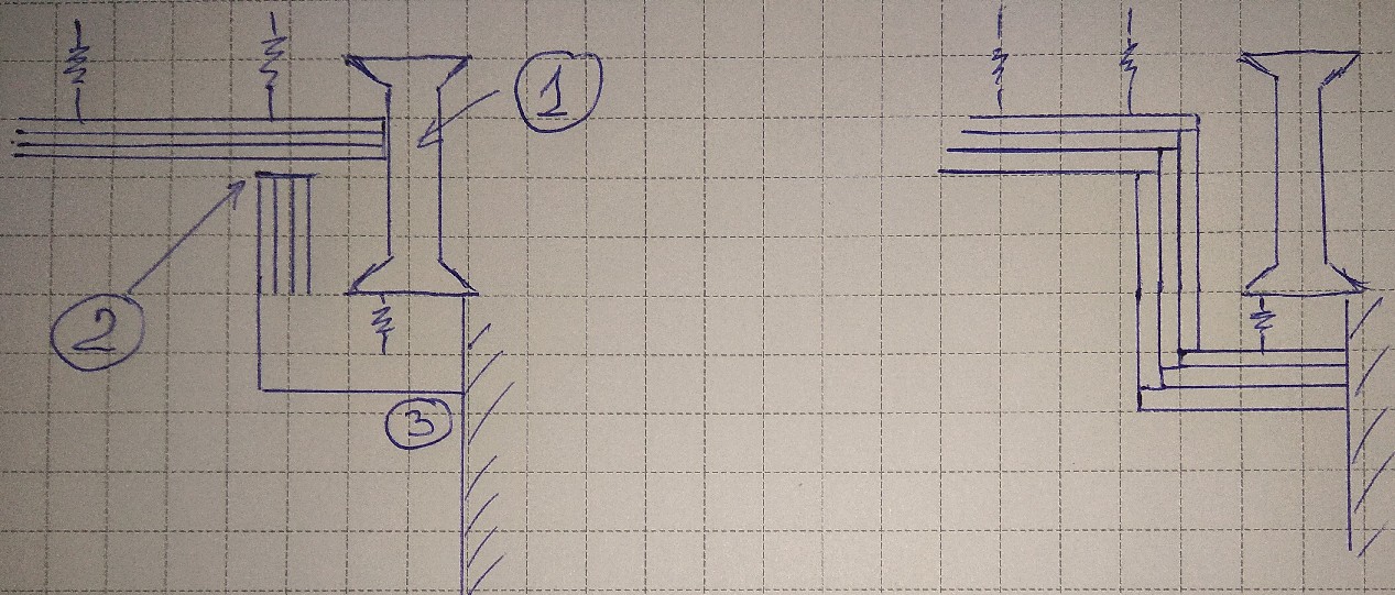

Андрей, посоветуйте, пожалуйста, по примыканиям вокруг балки (на картинке слоя гкл, каркас не рисовал)
На картинке слева - то, что мне предлагают "по-умолчанию".
1. основное полотно потолка примыкает к стальной балке
2. короб балки примыкает к полотну потолка
3. короб примыкает к стене
Не нравится
- лишнее по моему мнению примыкание к балке
- сквозной стык (сквозь все гкл слоя) в точке 2
На картинке справа - то, что хочется мне - единая конструкция
- нет "лишнего" примыкания к балке
- стыки листов гкл перекрываются (елочкой) в точке 2 и на внешнем углу - это и разбег стыков (ну хоть какой) и бОльшая герметизация каждого слоя (планирую шпаклевать стыки каждого слоя, хочется все сильно герметично)
Что скажете?
Спасибо
Mzv
Posts: 26
Joined: 10 Nov 2017, 10:42
Location: Харьков
Re: Подвесы PU или SPU - помогите посчитать ПРАВИЛЬНУЮ конфигура
Postby Андрей Смирнов » 20 Jan 2018, 17:18
Вы правильно думаете, узел на правом рисунке более правильный.

Postby Mzv » 25 Jan 2018, 21:05
Вот, сказали, на балки - по 5шт. Остальное на потолок.
