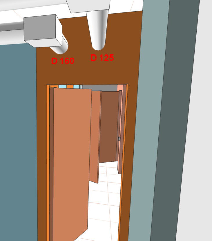

как правильно сделать проход двух оцинкованных воздуховодов через перегородку Knauf W112 толщиной 125-150 мм? Наверное, что для начала нужно не попасть в стоечный профиль :) Воздуховоды на участке прохода предполагаю оклеить 2 мм изолоном 500, места прохода - нетвердеющим герметиком, а в акустической вате AcousticWool Sonet вырезать квадратные отверстия. Так нормально?
вата AcousticWool Sonet при подрезке не рассыпается?
благодарю.

Postby Андрей Смирнов » 11 Nov 2017, 16:32
profeMaster wrote:как правильно сделать проход двух оцинкованных воздуховодов через перегородку Knauf W112 толщиной 125-150 мм?.
Правильно сделать проход с точки зрения чего?
С точки зрения сохранения звукоизоляции между помещениями или с точки зрения предотвращения передачи вибрации с воздуховодов на перегородку?

Postby Андрей Смирнов » 12 Nov 2017, 18:58
Это несколько разные задачи и решаются так же по-разному.
С точки зрения сохранения звукоизоляции между помещениями необходимо предотвратить передачу звука по воздуховодам и распространение в комнаты через вентиляционные решетки. Для этого необходимо располагать вентрешетки в каждом помещении как можно дальше от стены и применять эффективный шумоглушитель, который встраивается в стену в разрыв вентканала.
С точки зрения предотвращения передачи вибрации с воздуховодов на перегородку необходимо выполнять прокладку воздуховодов с помощью виброизолированных гильз.
Хотя все зависит от постановки задачи (уровня требуемой ЗИ) и показателя звукоизоляции существующей двери в вашей перегородке.
Если дверь обычная легкая без порога и уплотнения по всему контуру притвора, то ЗИ воздуховодов особого значения иметь не будет.
