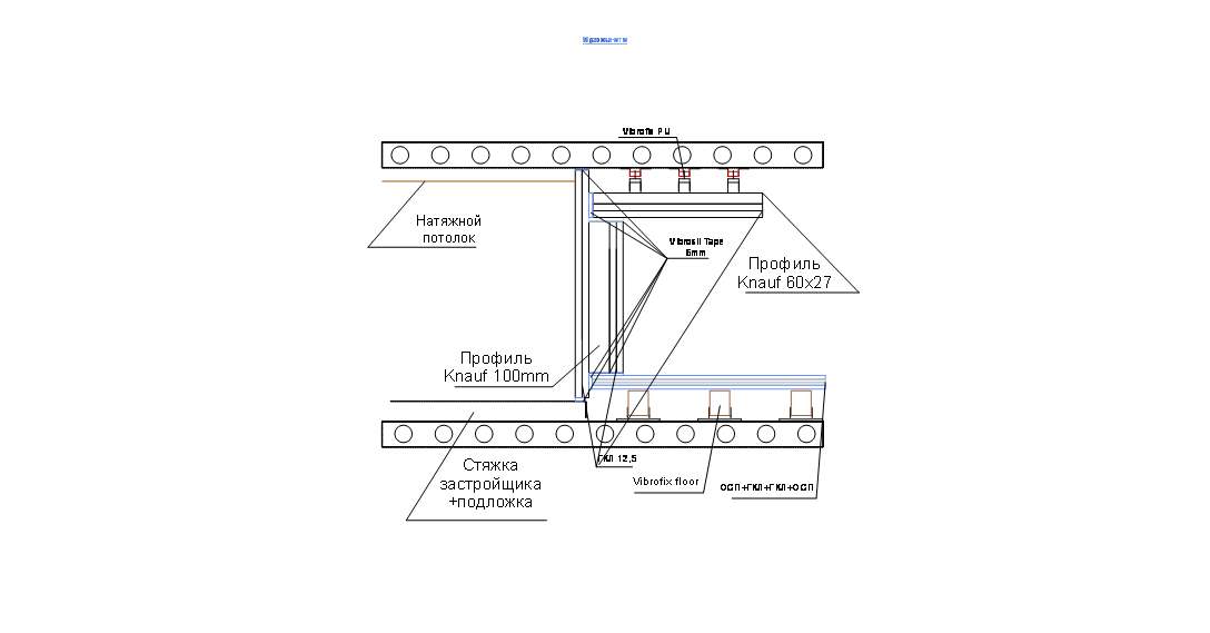

Postby Андрей Самара » 29 May 2017, 14:11
Андрей , на рисунке я изобразил помещение квартиры и музкомнаты разделённое ЗИ перегородкой . Со стороны музкомнаты листы Гкл примыкают к плав. полу и потолку . А со стороны квартиры листы Гкл примыкают к стяжке застройщика и плите перекрытия через упругие прокладки . Скажите , я правильно сделал ? Можно ли просто не доводить Гкл до стяжки и перекрытия ?

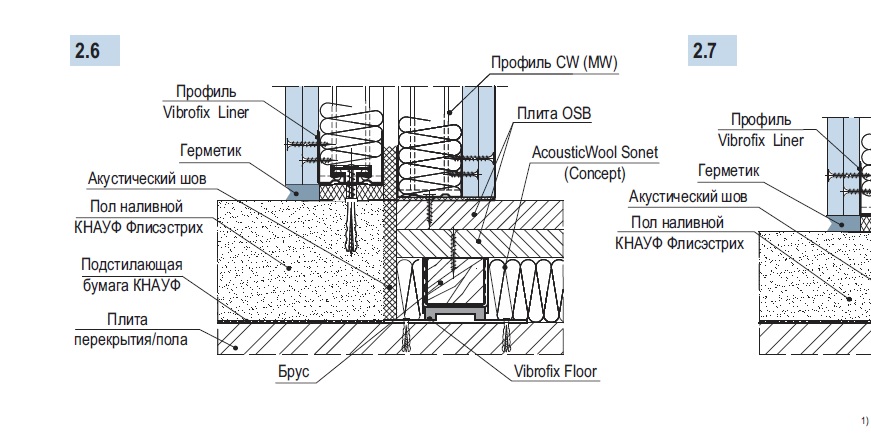

Postby Андрей Смирнов » 29 May 2017, 14:21
Если перегородка будет на двух независимых каркасах, то следует делать как на схеме
пол vibrofix ubnfhf.jpg (124.59 KiB) Viewed 11328 times
Если перегородка будет на одном каркасе, то его лучше опирать на плавающий пол.
При этом следует располагать крепления vibrofix прямо под направляющими профилями, а их шаг увеличивать в соответствии с нагрузкой от перегородок. Нагрузочная способность креплений должна полностью компенсировать линейную массу перегородки (кг/пог.м).

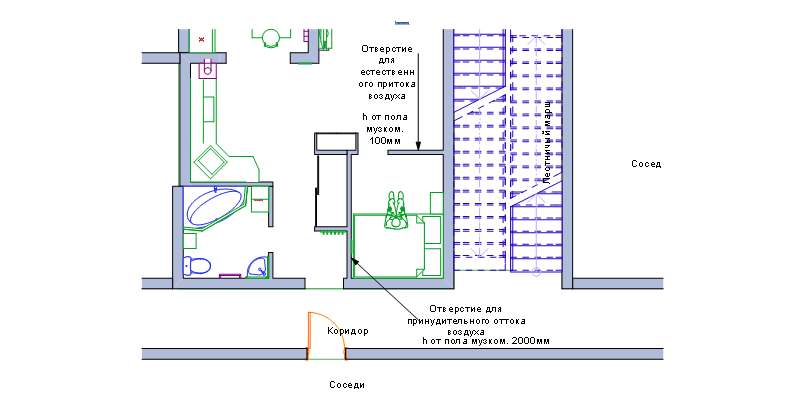

Postby Андрей Самара » 01 Jun 2017, 18:30
Андрей , звукоизоляция помещения определяется наличием в нём окон , дверей , воздуховодов . Вы писали на форуме , что приток воздуха в ЗИ помещение можно осуществить в перегородке , проделав там отверстия смещённые по вертикали на 250-300мм относительно друг друга . Потери в ЗИ будут значительные при таком подходе ? То есть будет ли иметь смысл перегородка на сдвоенном каркасе 50мм+50мм , при этих потерях ?

Postby Андрей Смирнов » 01 Jun 2017, 19:09
Ваша задача изолировать соседей от своих репетиций, а не жильцов этой самой квартиры. Я так понял из ваших исходных данных и постановки задачи. Поэтому вентиляцию комнаты можно делать как угодно.
