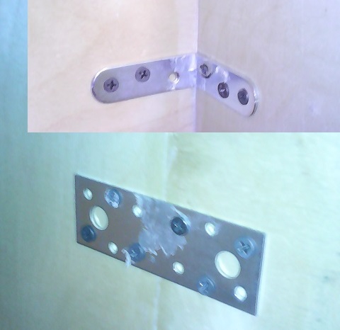

пришли к бабушке пенсионеры. чего то отмечают. залез в будку для теста. и... всё слышно, потише, но.. слышно все равно хорошо. вроде кажеться что разговаривают не намного громче, чем когда бабулька обычно общается и речь которую в будке не слышно вообще, но... тем не менее. вообщем, все же я ошибься, результат от стенок в одну фанерку почти никакой. ~12 дб( а может и меньше) - это ни о чем. даже если засчет обшивки стен гклом улучшиться в 3 раза(хотя по расчетам всего раза в 2) - это будет очень мало. :cry:
плюс сами вентиляторы шумят. хоть и осевой вытяжной вентилятор за 500 рублей сам по себе кажеться что не особенно шумит, но все же в условиях тишины в будке шумит достаточно громко и не очень приятно.

Значит я где то накосячил. Ума не приложу - где. Швы промазаны силиконовым герметиком с двух сторон. В самой будке кажеться, что звук идет именно сквозь фанеру. Замерял и слушал. Там точно не более 12 дб на СЧ. По расчетам увеличение массы в 2.5 раза двумя гкл 9.5 должно увеличить зи до 18-20 дб. Это далеко не 30. Или может я ошибься И гклы дадут больший прирост?

Андрей, извините, еще один вопрос возник на этапе переделки.
Фанера крепиться уголками и пластинками. При обделке сверху гклом получется неплотное прилегание в этих местах гкл отходит от фанеры на 1-3мм. Не критично ли это?
Все швы я заделываю толстым слоем алебастра, герметичность сохраняется, то есть эти пустоты герметичны, но их много - около 15-25% от всей площади. :roll:

Postby Андрей Смирнов » 22 Apr 2017, 15:03
kyw1013 wrote: Не критично ли это?
Не критично для чего? Для обеспечения каких параметров? :)
Мне не хотелось бы комментировать конструкции, которые я не одобряю.
Поэтому я и не участвую в обсуждении :)

Postby kyw1013 » 22 Apr 2017, 17:00
всех здесь присутсвующих только один параметр беспокоит :mrgreen: . параметр конечной ЗИ.
т.к. получается небольшие МИНИ участки для возможного МИНИ эффекта барабана. :roll:

Postby kyw1013 » 22 Apr 2017, 17:06
а вы представьте что я делаю комнату в комнате из фанеры и гкл.
попалась кривая фанерина и гкл приложился к ней не в плотную, образовав небольшой пузырь с зазором в пару мм. скажется ли заметно негативно это на ЗИ, или этим можно пренебречь? :oops:

Re: Будочка :)
Postby Андрей Смирнов » 22 Apr 2017, 17:08
Можете забить на такие МИНИ мелочи :)
